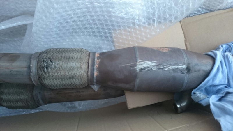

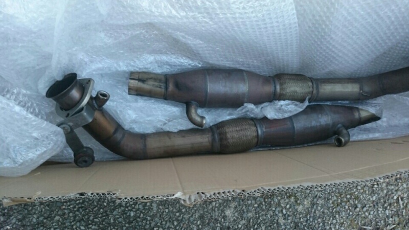

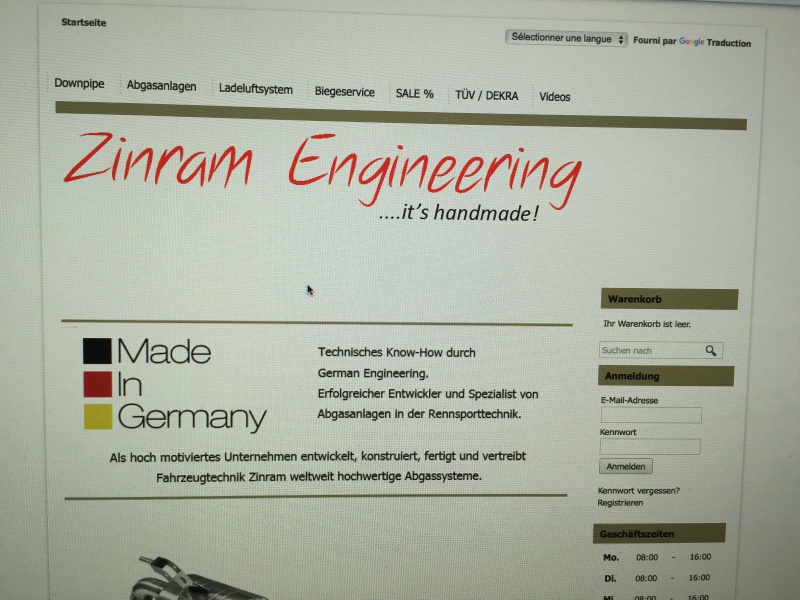

Il y a quelques mois, suite à une discution avec un de nos chers membres pro actif, je raccroche en ayant dit oui à l'acquisition d'un produit. Oui cette canaille s'est débarrassé, une fois de plus, de ces cochonneries chez moi :mdrdevil :
Ce produit, qui est un bout de ferraille, fini, tant bien que mal, par arriver à la maison :
Mais cette canaille, étant moins bon pilote que beau parleur, a réussi à abîmer un des pré-cata en sortant d'un garage) je tairai à qui)
Bravo ! Tu mérites : 411874IMG3187.jpg
Et vous croirez que j'aurais eu droit à une quelconque ristourne, rabais, escompte, remise ? Que Nenni ! Rien de rien :mdrdevil:
Bon, ce n'est pas de la merde son matos :

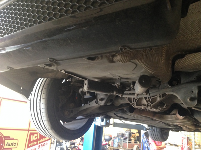

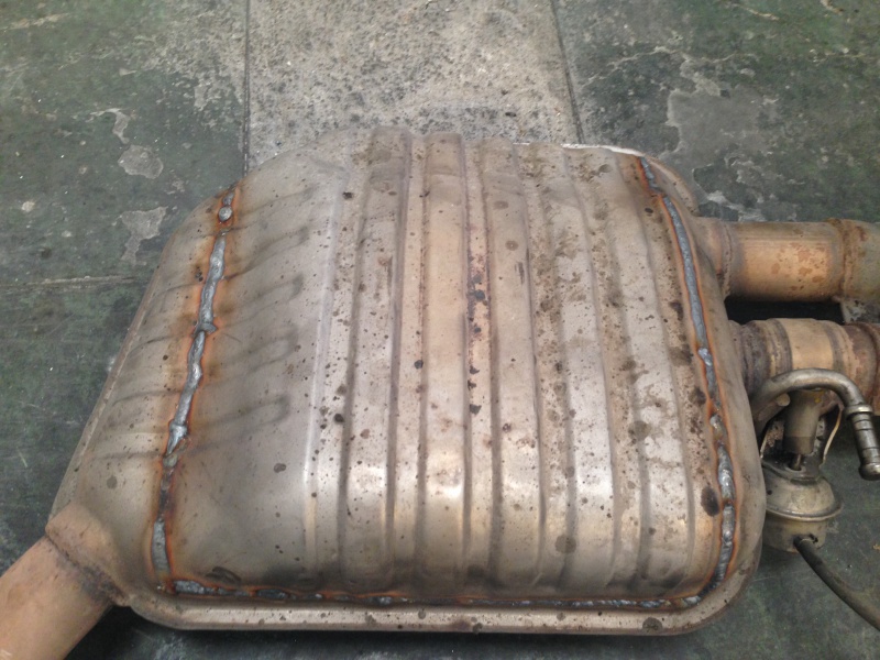

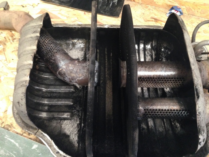

Sur ces entrefaites, il me conseil de modifier mes gamelles si je ne veux pas risquer d'être déçu par les vocalises...

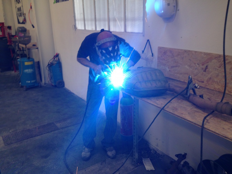

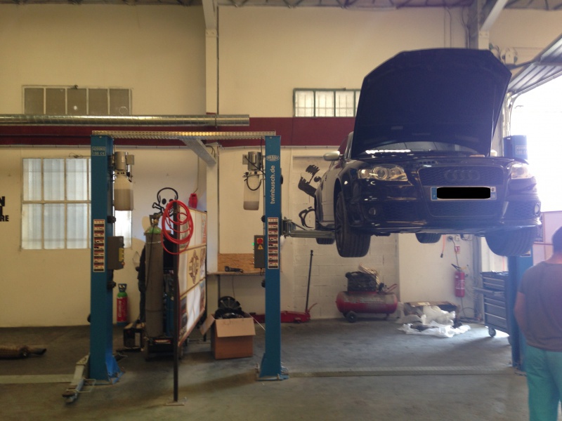

Je ne perds pas de temps et prend rdv pour faire la modification et, par la même occasion, faire poser les pré-cata.
La titine sans ses gamelles
La découpe, c'est bien crade
L'IronMan en action
Les soudures.. Pas bien jolies

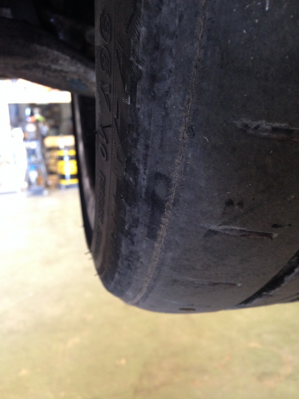

Du coup étant sur le pont, on en profite pour mater sous la jupe de madame, et que vois-je :
Cool, les pneus ont 15 000km
Je prends donc rdv la semaine suivante pour les changer et après mettre délesté de quelques billets je repars, sur des caoutchoucs neufs :

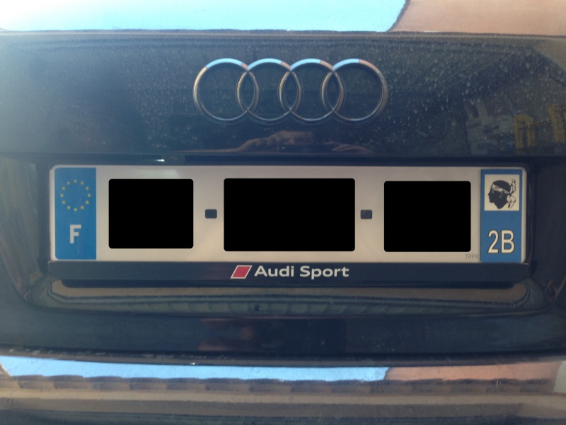

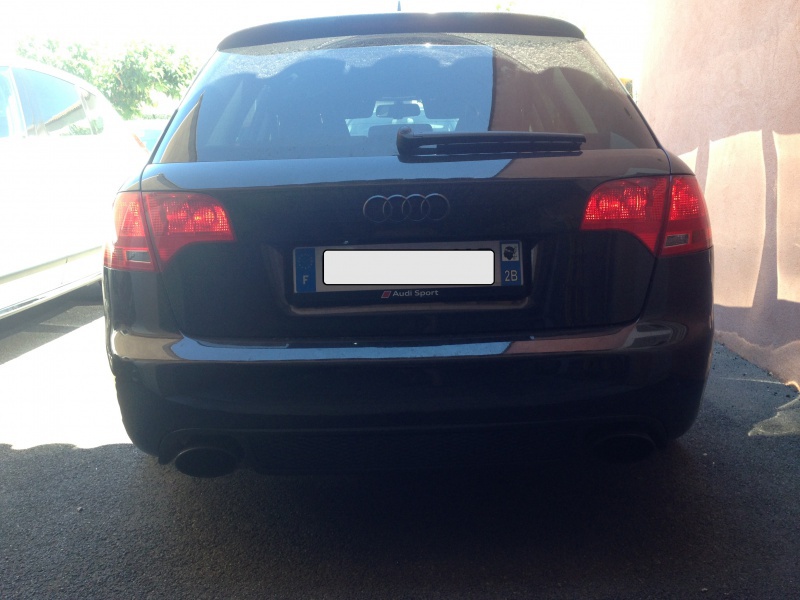

Les regards les plus avertis auront pu constater qu'il n'y a pas la plaque d'immatriculation :
J'ai fait l'acquisition d'un support de plaque allemand, que j'étais en train de monter, quand l'idée m'est venue de faire les vidéos dans le domaine privée.
Une fois montée ce n'est pas vilain, bien que je reste encore sceptique quant à l'inscription audi sport

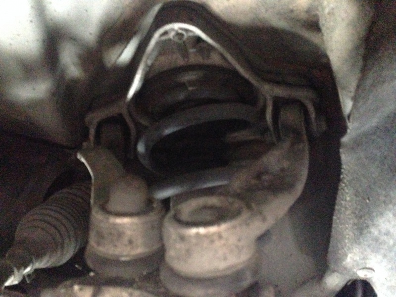

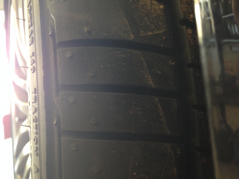

Pour finir, au vue de la dégradation du pneu avant droit, je décide de faire une géométrie
Il en résulte que j'ai du ripage à droite :
Tous les silent-blocks du train avant ont été vérifié, ainsi que la boulonnerie mais rien de suspect visuellement.
Peu être les bras de suspensions haut à changer

Après plusieurs discutions, et sur les bons conseils d'Olivier, je vais faire mettre des tubes mitraillettes dans mes gamelles tout en conservant les valves. Je ferais ca en Aôut.

Vous pensez quoi du ripage ?
ils ont réussi à le corriger?
Si c'est le cas fait le revérifier dans 5000 km.
Si c'est pas le cas y a forcement une pièce de tordu et il faut la changer sinon tu vas changer de pneus régulièrement avec la meme usure, sans parler du comportement routier.
Non, c'est apres la géométrie que nous constaté le ripage à l'avant... Pas de réglage devant ducoup va falloir changer des bras.... Mais lequel ? Ou alors je change le tout à l'avant...

Me rappelle plus ce que tu m'avais dis olivier sur le diamètre des tubes dans les gamelles ; c'est pour finaliser les mitraillettes à l'intérieur.
Je vais conserver le clapet ducoup je pense qu'il faille virer les deux entretoises dans la gamelle ainsi que remettre de la laine de verre/roche ?
Le gros diamètre est de 63 ext mais le petit je sais plus, je crois 50, pour les séparations oui vire moi ça et la laine de roche moi je l'avais acheté chez Bastuck, ça vaut une quarantaine d'euros hors FDP
rdv pris pour mercredi afin de finaliser les gamelles a la sauce zitoun ! (olive pour les non marseillophone)
tube de 63 en direct et la mitraillette en 50 😈
