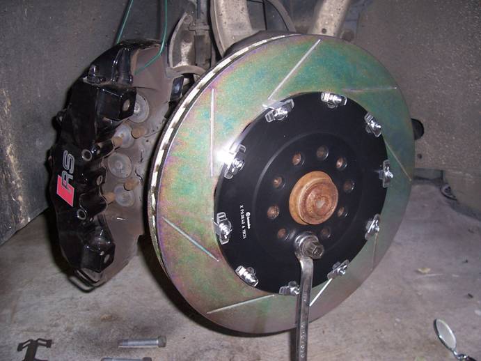

On me propose du disque Zimmerman pour l'avant vous en dites quoi ?
En section b5 ca a l'air de tourner correctement
Zimmerman pour B7 :reflexion:
Tu est sur que c'est compatible? Il me semble que non...
Je ne sais pas pombal je vais vérifier
Christelle : Ça sert à rien et en plus cela accentu la différence d'occupation du disque dans la jante entre lavant et l'arrière 🤘🏽
çà fait moins RIDICULE qu' avec des jantes de 20 pouces, en tout cas ! :MdrDevil:
c'est celà ouiiiiiiiiiiiiiii :MdrDevil: :secret:
Le kit brembo en 380 et à 2k avec les flexibles
Comment savoir s'il faut changer les bols ? Les miens sont d'origine comme les disques
Quand l'heure sera venu de changer mes disques AV, je passe direct en 380mm avec bols neufs biensur :moto:
Z'avez des parts chez brembo les mec ? :mdrdevil:
Ouais on verra pour le 380, 365 c'est déjà bien pour ma conduite 🤘🏽

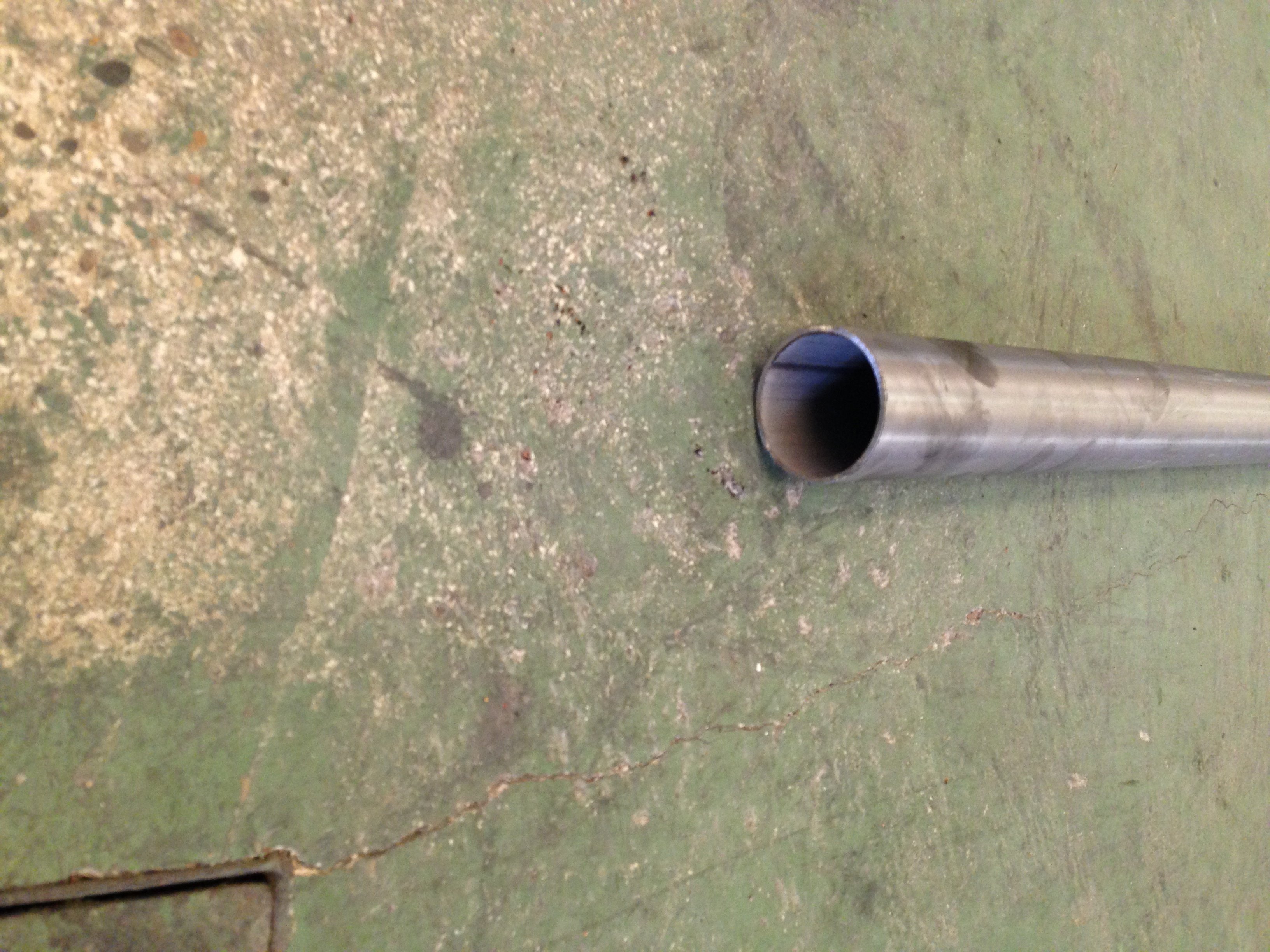

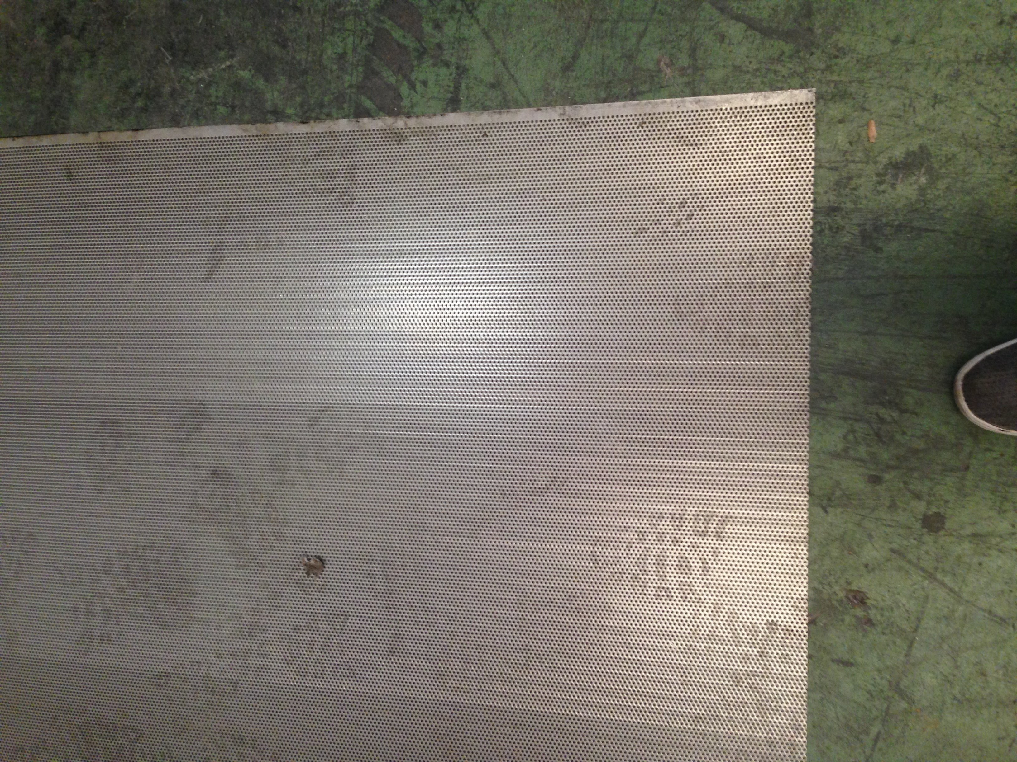

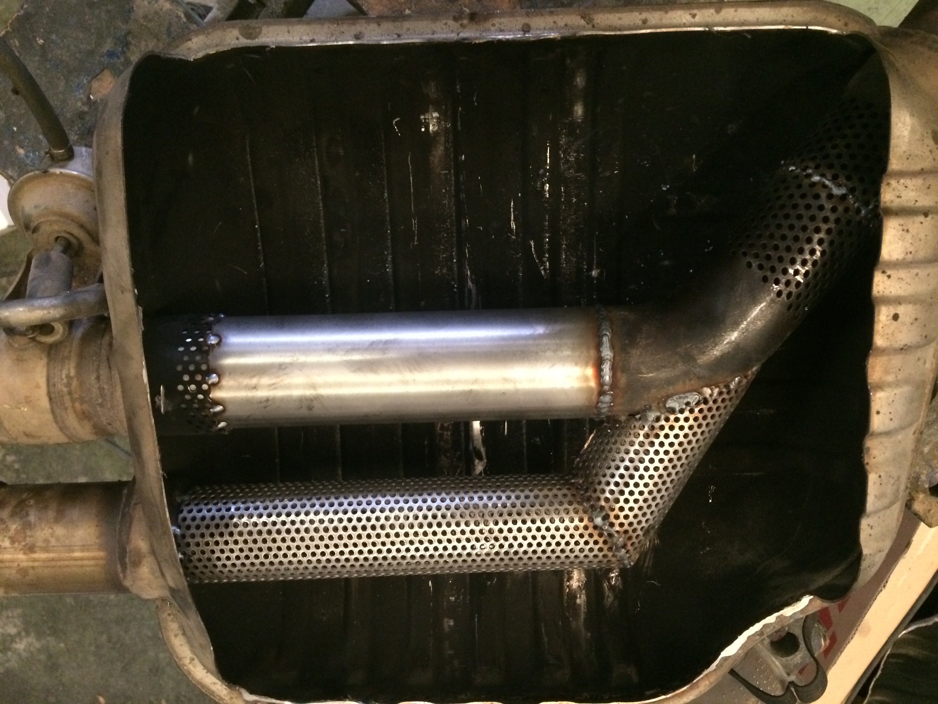

Dans la semaine petits travaux effectués sur les gamelles arrières :
On est parti de ça
Pour arriver à ça
Merci cricri et olivier pour les conseils :love:
On a donc conservé le bouton S avec la partie mitraillette en 45 ou 50 je sais plus en /OFF et l'inox en 60 en position /ON
Son bien sympa pour une petite modif sans prétention
J'ai récupéré du couple par rapport aux gamelles vides à bas régime (évidemment) et je reprend au fur et a mesure des jours qui passes le coup de pompe à 5500 tours :)
Prochain tour le décalaminage histoire de pouvoir faire une reprog derrière :race:
