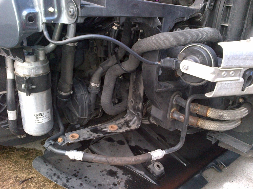

Sinon j'ai commandé un nouveau bocal à ldr et une durite forge.
Je voulais virer le radiateur d'huile aux (les tuyaux suintent) : je me demandais quel diamètre utiliser pour le U ?

Salut Sebaba,
Il n'y a pas de radiateur d'huile auxiliaire sur RS4 B7. Il y a un petit radiateur aux côté passager contenant du liquide de refroidissement. Il est sur le même circuit de l'échangeur huile/eau sur le moteur, où un thermostat contrôle son arrivée de liquide si nécessaire.
Je l'ai enlevé pour voir si il y avait une grande incidence sur l'arrivée d'air frais... pas vraiment. La température d'huile : Pareil... aucun changement. Je l'ai remis car ça faisait très moche sans (on voit le canister clim etc... hideux).
Pour les tuyaux qui suintent, est-ce ceux du radiateur à huile en fait ? Si oui, ils sont tressés acier et rouillent. Si c'est ceux-là dont tu parles, je les ai changé par une version moins chère JHM qui ne rouillent pas. Je déconseille fortement, hyper rigide et dur à installer... pas bon. Prends des OEMs et passe un coût de bombe Zinc où une gaine siliconne haute température.
A+
Tu as bien saisi evilroot il s'agit bien des tuyaux tressés côté passager devant la roue.
Je pensais que c'était un radiateur d'huile vu que jai de l'huile qui suînte des tuyaux.
Ducoup le mieux ? Je le vire ou pas (l'idée c'était aussi de faire l'amélioration de la prise d'air dans le cache AB) ?
Sisi c'est bien un radiateur d'huile celui qui est tressé ! Mais attention ce n'est pas celui qui va dans le "cache" sous la prise d'air.
Le radiateur d'huile est au milieu. Le radiateur de liquide de refroidissement est côté passager.

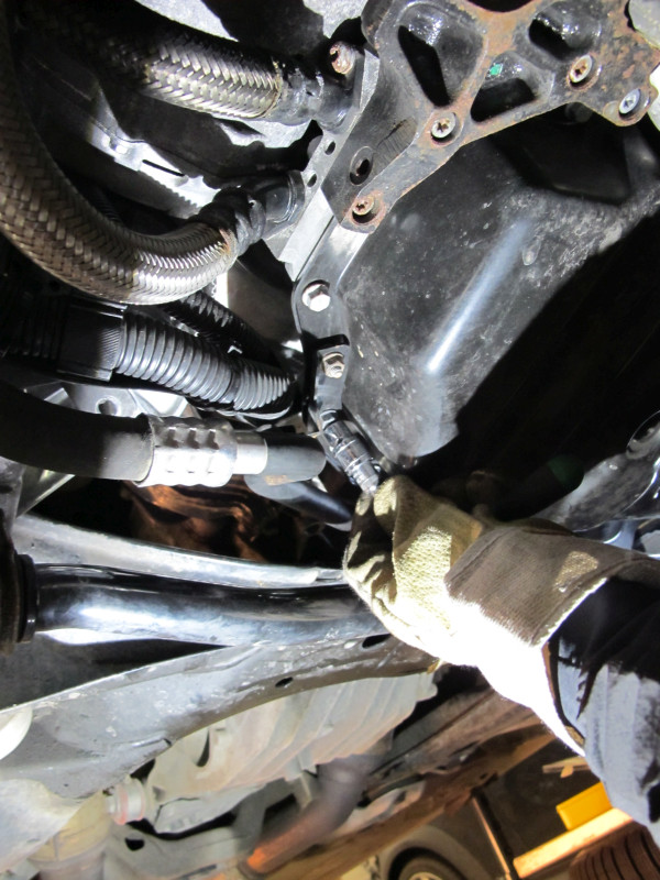

Pour être sûr qu'on parle de la même chose, ceux venant du radiateur d'huile sont les deux gaines tressées au haut de l'image :
Celui du radiateur à eau que tu veux virer pour avoir de l'air plus frais sont standard :
On les voit tout à droite sur l'alternateur.
Note que les tailles sont pas parfaites pour faire un bypass avec un autre tuyeau et il faudra bien serré avec un collier...

Pour résumer afin que je comprenne bien (dixit commentaire du monsieur désagréable au dessus) :
Les tresses que jai pleines d'huile sont biens celle du rad d'huile (que je vais changer pour arrêter la fuite)
Mise à part cela le rad que je veux virer et bien un rad d'eau et pour celui ci les tuyaux ne sont pas standards et je devrais utiliser un serre joint ou autre afin de bien serrer et effectuer le retour des tuyaux (Du coup je met un U afin de conserver la circulation de l'eau)

Oui tu as bien compris :D Voici comment tu peux faire :
