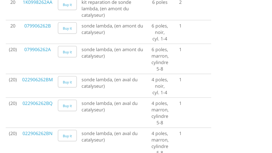

Merci cab, tu m'as un peu envoyé à l'abattoir mais j'ai trouvé ca :
Le gars de chez audi me disait que la sonde avant le pré Cata était la même gauche ou droite, et la jai deux ref... :(

c'est bien aussi de se débrouiller tout seul ^^ c'est les mêmes sondes ;)

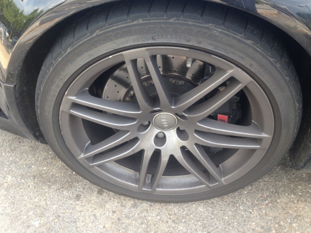

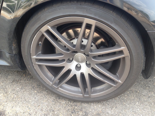

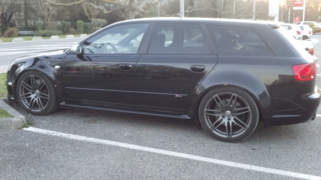

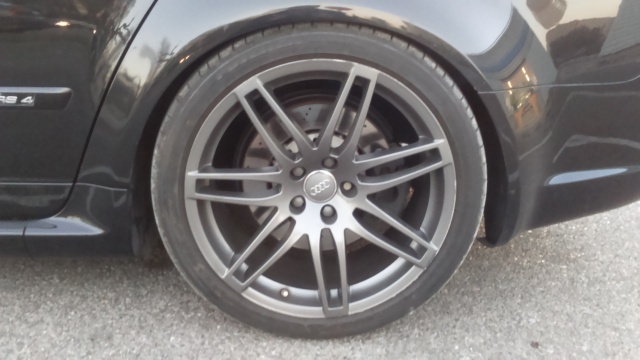

Bon les gars j'ai enfin monté les bilstein.............. Yaouuuuuuuuu !!! :moto:
Quelle différence c'est hallucinant... Je retrouve enfin une voiture qui tient le pavé et qui n'a plus de réaction traite.
La motricité et devenu vraiment efficace, les entrées de virage sont franche et les sorties... Comment dire, il n'y a pas de sortie de virage lool tu peux ré accélérer en plein milieu du virage, une petite correction pour la coller à la corde et zou petite chasse de l’arrière genre propulsion... c'est terrible...Je trouve que le train arrière enroule vraiment bien, une fois en appui le quattro fait son travail pour vous sortir du virage sans provoquer l'intervention de l'ESP malgré la dérive du train arrière.
Je me suis amusé ce matin sous la pluie à provoquer la chasse : la voiture engage bien mais il faut la bousculer un tontiné pour obtenir la dérive, par contre le contre braquage et redoutable, certainement dû au quattro, trop accentué, il stop net la glisse et remet la caisse sur son rail.. Très efficace ; dans me souvenirs de dérive avec une propulsion le contre braquage excessif était plutôt annonciateur de tête à queue.
La précision du train avant et quand même moins bonne qu'a l'origine, on sent que la voiture veut sous-virer en entrée de courbe rapide ce qui n'était pas le cas avec le DRC.
Il va certainement falloir changer la barre stab à l'avant comme l'avait fait Bluemoon pour corriger le tir....
Pour tout dire, ces derniers temps, la voiture était devenu inconduisible, les amortos méga mort, fuite devant à gauche et derrière à droite.... Je vous raconte pas la tenue de route.. De plus, un mégot de cigarette sur le bitume faisait chanter les amortos façon concert de casserole...
Une fois les amortos vidés, les tuyaux vidés/soufflés, et les bonbonnes retirés et vidées nous avons récupéré 0.7l d'huile....... Je ne connais pas la contenance initiale mais je me doute qu'il n'y avait plus rien dans le circuit...
Bon, par contre les réglages, trouver la bonne hauteur avec la bonne dureté sans travailler sur le carrossage c'est pas SI simple...
Pour le moment je suis à 64cm derrière et 63cm devant en hauteur de caisse avec 2 en dureté derrière et 4 devant pour ce qui et du réglage de la dureté des amortisseurs :
Je touche à l’arrière malgré le 2 en dureté,qui me dérange d’ailleurs c'est bien trop dur, pas vraiment confortable. mais pour repasser à 4 je vais devoir remonter la caisse ou alors travailler sur le carrossage.
Je précise que je suis de Bridgestone à bord large "protection des jantes" ce qui n'aide pas vraiment. Des pneus à flan tendu m'aurait plus avantagé.
Je n'ai pas encore fait de géométrie ; je me demandais si une correction du carrossage arrière pouvait me permettre d’éviter les frottements tout en gardant la hauteur actuelle. Ce que je ne souhaite pas c'est une voiture qui ne tire plus droit et qui n'est plus incisive en entrée et sortie de virage. Sans parler de l'usure irrégulière que cela peu provoquer.

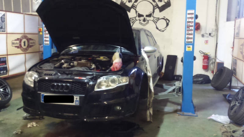

Le mois de février à été productif, la voiture à été vidangé. Je suis resté en Castrol 5w40 mais je suis passé sur de la Magnatech. La voiture approchant les 160000km, cela ne lui fera pas de mal et le retour de Manouche était plutôt bon sur ce genre d'huile additivée.
