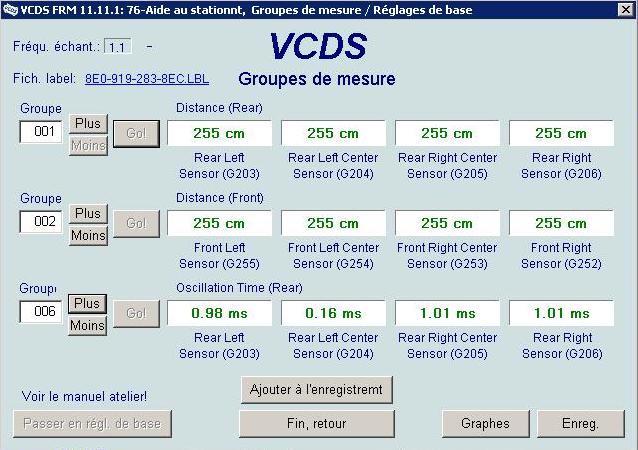

Sinon j'ai un bip long quand je passe la marche arrière, j'ai repéré les deux capteurs avant droit (côté passager) ; mon soucis c'est que les capteurs sont bon (cliquetis audible) : quand je les connecte ailleurs ils fonctionnent et quand j'en connecte un qui fonctionne il ne l'est plus en le plaçant à l'avant droit.
j'ai testé un capteur neuf sans succès. ..
Le faisceau à l'air d'être le même pour tout l'avant...
Les autres capteurs fonctionnent, la centrale?
une idée ?
Avec un VCDS, on trouve la panne facilement ! Là tu bricoles....
une idée ?
le faisceau est le même pour les 4 , contrôle son état ;)
Le faisceau est abîmé au niveau du passage de roue avant côté conducteur a mon avis...

oui le faisceau s'abime à cause de l'ecrou sur la rotule qui vient taper dessus quand l'amorto se comprime , on la refait plus d'une fois sur les notres
Exact! La protection plastique est mal faite. Le mieux c'est de la modifier (découper) et de resouder les fils.
Ca prend un peu de temps mais ça se fait bien ;)

VCDS......là tu bricoles.....une fois de plus....
Perso, avec un VCDS, y a pas photo, tu trouves tout de suite le problème....différence d' oscillation pour le G204.....
Sans VCDS, j' y serais encore !
Si le faisceau est abimé tu auras le défaut au VCDS...et effectivement le plastique qui le protège est abimé dans ce cas là ;)
