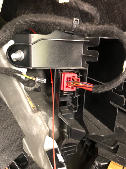

J’ai une A6 de 2012, j’irai voir demain si j’ai la fameuse prise rouge...
Sinon l’attelage que j’avais repéré était prévu pour une à
4F...
Retour à la case départ...
Toujours moi
Vu que vous aviez déjà fait les démarches je me permets de passer par vous plutôt que de passer encore mes soirées sur le net...
Merci à vous
d5ea594b59b5a942afeb3859aba31f6d.heic
On parle bien de cette prise rouge?
Donc ça change la donne?
Oui tu as la préparation attelage.

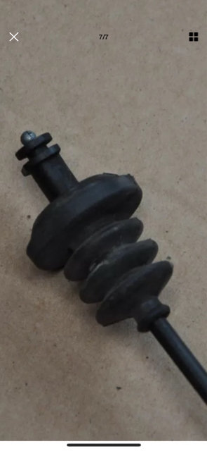

Flybe : tu saurais me mesurer la boule a l’extrémité du câble?
Et oui pourquoi pas, de quoi dispose tu exactement? Juste le câble terminal?
Merci en tout cas.
Il y a 8 heures, Pauldaddy a dit :
Côte poignée donc ?
Ce n'est pas ta photo plus haut ?
Je te fait une photo de la pointée tantôt avec la référence et de ce que j'ai.
Modifié par Flybe
Oui ça serait sympa!
La photo c’est ce qui me manque:
Caoutchouc d’étanchéité et embout de câble... le reste normalement c’est du câble et une boule...
Merci!
Je t'envoie un MP ;)
