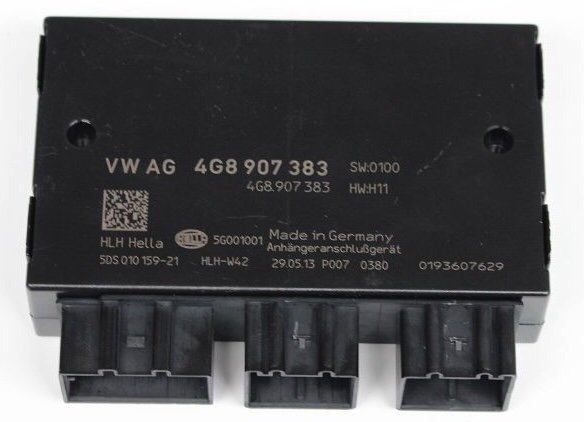

bonjour à tous ,
je possède une a6 c7 avec crochet d'attelage seconde monte westfalia, jusque la tout est normal. je m’aperçois que sur la monte audi pivotant il y a un connecteur supplémentaire
Ma premier question : c'est un connecteur à combien de fils ?
deuxième : ou arrive ces fils sur le boitier 4g8907383 avec codage 01090000000
le pourquoi du comment, je peux lire dans le manuel la chose suivante :
sauf que je possede les cameras périmetrique mais je n'arrive pas à activer cette fonction ?
je ne peux mettre 010908 en codage car le 08 me génère un défaut
lorsque l'on lit le module 10 parklife j'ai crochet d'attelage manuel et non l'autre choix attelage électrique.
Si quelqu'un possède la fonction, je suis tout ouïe

Salut le connecteur dont tu parles sert à la voiture pour savoir si le crochet d'attelage est bien verrouillé en position plié ou déplié. Sinon tu as un témoin qui s'allume sur le TDB et la led de la tirette de deverouillage qui est rouge au lieu d'être verte.
J'ai la fonction mais j'ai mis en seconde monte un attelage d'origine. Je ne sais pas comment ça fonctionne avec un attelage d'une autre marque et si c'est compatible.
bonjour shreck,
merci pour ta réponse, je supposais qu'il y avait une détection de la sorte et j'aurais aimer de savoir ou ces fils arrivent sur le boitier. Ce que je recherche à faire c'est d'activer la fonction avec la touche F dont je n 'arrive pas à activer ( je ne savais pas qu'il y avait une zone tactile sur le MMI???) donc je me dis qu'il y a un lien avec la détection du crochet en position ouverte, ce qui activerait peut être la fonction en image pour reculer avec le centrage de la boule ou alors j'ai un problème de codage du module 10.
D'origine j'avais les cameras av et ar, j'ai rajouter dans les rétro et recoder le module 6C ce qui ma rajouter l'icone remorque .
Ou il y a peut être une adaptation qui traîne quelque part et que je n'ai pas vu ?
sinon je possède le même boitier 4G8 907 383.
as tu la vision 360° on pourrait comparer le codage ?
merci
y a 3 fils dans ce connecteur qui sert pour la connaitre la position du crochet.
Ils terminent sur les pin 15, 14 et 6 du connecteur 16 pins du calculateur de remorque.
et tu les retrouves au niveau du connecteur intermédiaire au niveau du cuvelage sur les pin 9/10/11.

Avant d'acheter, est-ce quelqu'un aurait un boîtier 4G8907383 qui ''traîne'' ?
J'ai commandé un boîtier en Suède :P
Boîtier reçu.
J'ai aussi un faisceau Thule qui comprend un petit boîtier.
Quelqu'un sait me dire ce que le calculateur OEM 4G8907383 apporte de plus ?

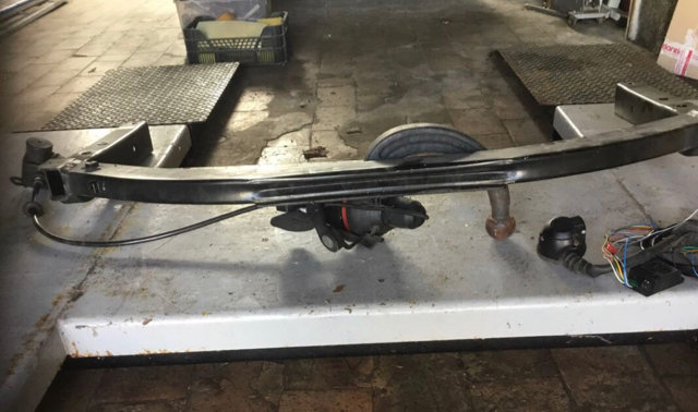

Bonjour à tous,
Je viens rajouter ma pierre à l’édifice,
Est ce que quelqu’un peut me trouver la référence du câblage Constructeur de ce genre d’attelage?
36caa6393b8343a975cfee1a75a98541.png&key=79d2a45a4f18bfdd70c82869b1473a994f33f19ce85e410f48eb2dd652e98766
Pivotant avec manette dans le coffre...
- Je possède une valence SLine avec déjà une découpe d’origine rectangulaire, va t’elle suffire?
Existe t’il une trappe?
- Est ce qu’un faisceau avec le boîtier OEM comme celui la suffit ou il faut un modèle bien spécifique pour gérer la position de la boule? Comme ça a déjà été évoqué ?
e71a0555e9d3ccb868da01aae6ac85c7.jpg&key=c20c0e40efa4dec251ca98d4df2b5cf51480c7e83565870b0be652deb03f8ce4
Merci...
Ps : dans l’annonce la personne qui le vends indique un faisceau Smart... Mais ça je n’en veux pas...
Référence Westfalia 305282 de 2011...
Infos introuvables sur le net, j’ai la photo de la plaque de l’attelage...
Je ne comprends pas...
À confirmer par les connaisseurs mais te faut le faisceau Kufatec (référence dans un message de ce fil de discussion) si tu veux brancher le boîtier OEM.
J'ai fait pareil que toi à savoir acheter l'attelage OEM sans câblage ni calculateur, j'ai acheté le calculateur en Suède, et le câblage Kufatec. J'installe ce dernier début de semaine prochaine.
Te faut aussi la plaque qui tient la manette dans le capitonnage gauche, non ?
Si tu as la valence avec la découpe d'origine pour l'attelage, ça devrait aller. Et non il n'y a pas de plaque mais on ne voit rien du tout t'en fais pas.
Modifié par _nico_
