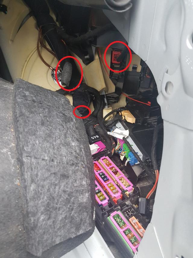

J'ai été dans le coffre faire des repérages.
Voici 2 photos des connecteurs requis pour le montage
Le connecteur rouge sur le côté droit, et le connecteur 2 bornes en attente.
Le connecteur 2 bornes raccordé provisoirement pour la photo. C'est bien lui qui permet de faire la connexion au can-bus ?

Sur des photos, j'ai vu qu'il y avait 3 connecteurs sur le module :
- 1 rouge déjà présent dans le véhicule
- 1 noir provenant de la prise de l'attelage
- 1 bleu
D'ou vient ce connecteur bleu ?
Le bleu, ce ne serai pas le connecteur qui va vers la led de la poignée (3 fils de memoire).

Tu as probablement raison, en regardant le schéma de la page 2 http://nsa38.casimages.com/img/2016/01/11/160111120703216154.jpg
il y a une liaison entre le boitier maître J345 (4G8907383) et un connecteur repère T3u avec 3 fils bleus qui alimente une led + 2 autres bornes K226 et K227.
Donc si ce n'est que pour la led, je ne pense pas investir dans un set de câble pour remplacer celui qui équipe l'attelage.

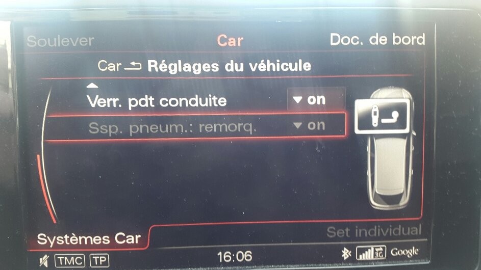

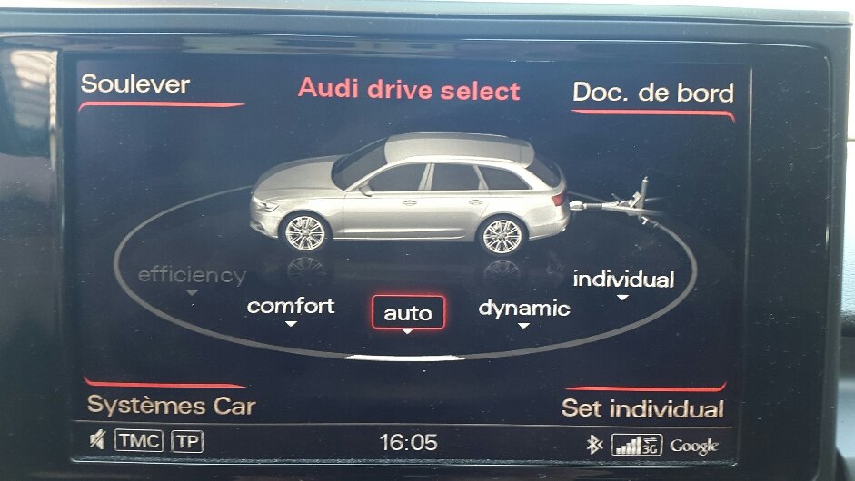

PS : j'ai remarqué 2 petites différences :
- la 1ère : quand je vais dans CAR --> SYSTEM CAR --> j'ai accès à tous les modes (même efficiency) alors qu'au début c'était bloqué :nixweiss:
- la 2ème : toujours dans CAR --> SUSP. PNEUM. REMORQUE --> je peut mettre ON ou OFF alors qu'avant c'était grisé et mis sur ON automatiquement :nixweiss:
Quelqu'un peut me dire si je doit faire quelque chose? Réencodage?
Merci d'avance.
Voici quelques photos d'avant la manip :
Après la manip mais aussi après la remise à zéro de ladite manip :
Garde tes modifs et reboote ton mmi. Tu vas voir si tout est Ok ou pas.
Après essaye de rouler avec une remorque attelée. Si il y a dysfonctionnement des suspensions tu vas le ressentir assez car la voiture n'aura plus d'amortissement du tout.
J'avou que de toute façon je n'utilise l'attelage que très rarement (soit un porte vélo ou la remorque avec quelques merde à emmener à la déchetterie qui se trouve à 1km de chez moi) donc pas vraiment de crainte. J'espère juste qu'il n'y aura pas de bug sans attelage.
De toute façon je vais pas mal rouler dans la semaine donc je verrais bien si une erreur surviens. Et ce weekend je vais essayer avec la remorque aussi, histoire de comparer.
N'empêche c'est trop bizarre que l'erreur soit parti comme par magie.
Au final, tu n'as rien changé comme code avec le vagcom ?
Ba nan c'est ça le pire! Au début j'ai testé la manip que tu m'as trouvé et après j'ai fini par tout remettre comme avant. Donc au final, aucuns changement si ce n'est pu d'erreur au niveau des suspensions.
