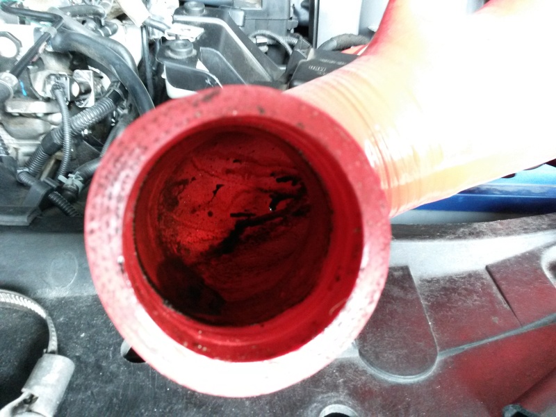

démonte une durite de sural déjà ;) tu as jamais d'accoups quand tu accélère en pleine charge?j'ai jamais vraiment vu d'axe de turbo cassé sur les K04 mais tu peux avoir du jeu quand même jusqu'a ce qu'il touche les carter
Bon démontage de la durite de l'échangeur à l'instant :icon_smile: ...... rien, quelques traces d'huile mais rien de méchant..
donc l'huile ne passe pas par là...
par contre j'ai un lave-phare HS.. :icon_rolleyes:
samedi matin vérification turbo :icon_smile:
J'me suis mis au boulot ce matin, démontage durite pour vérif turbo
l'état intérieur de la durite:
et "beaucoup" de jeu axe turbo, j'pense que j'ai trouvé ma panne, ce week-end je ferai une vidéo
 mais mon jeu ressemble à ça :sic:
