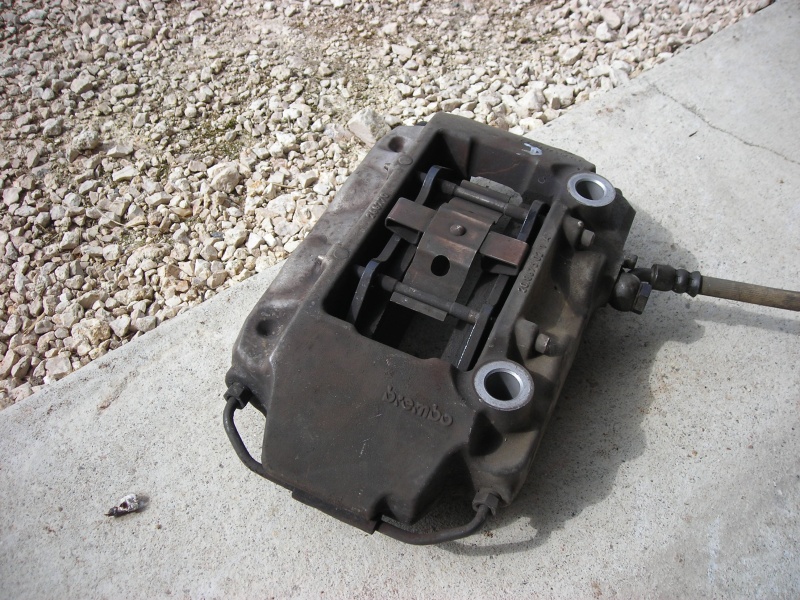

Voilà j'ai reçu mes étriers, mais ils sont dans un état esthétique déplorable....noir de poussière de frein
j'ai essayé de les nettoyer à l'essence, au nettoyant moteur (en bombe) mais toujours aussi sale... :(
Avez-vous un autre produit à me conseiller!!? je me désire pas les repeindre...
merci :)
Et simplement du nettoyant frein ? Sa va bien normalement ...
Ou sinon avec de la paille de fer aussi.
Mais tu sais, un coup de bombe ht c'est vraiment vite fait, et c'est encore plus simple vu qu'ils sont démonter ;)

Nettoyant frein sa devrais aller, c'est juste sale ou abîmé en plus ?
Tu as lu dans mes pensées geo
Sablage et ils ressortent comme neuf
J'y ai bien pensé aussi :)

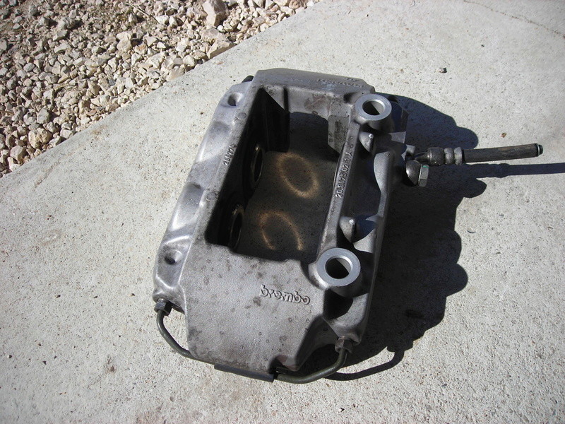

Une photo pour vous faire voir l'état, l'autre est pareil
Bonne idée yannik le IronX
laisse le iron x 5mn agir et frotte avec une brosse après puis tu rinces, tu recommence si besoin ;)
Ca bouffe pas les joints/cache poussières des pistons d'étrier?
Je connaissais pas mais c'est clair que là on ne peut que constater l'efficacité!
C'est un produit génialissime.
c'est un décontaminant ferreux, forcément toute la merde sur les étrier c'est des contaminants ferreux des plaquettes donc c'est bien efficace
il permet de prévenir la rouille...et comme dit geo tu peux en mettre partout, l'inconvénient c'est l'odeur :icon_biggrin:
tu l'as fait juste une seule fois?
Non deux fois, et frotter avec une p'tite brosse "à dent :icon_biggrin: " pour aller dans les recoins.....
Oui l'odeur est............particulière :unhappy:
