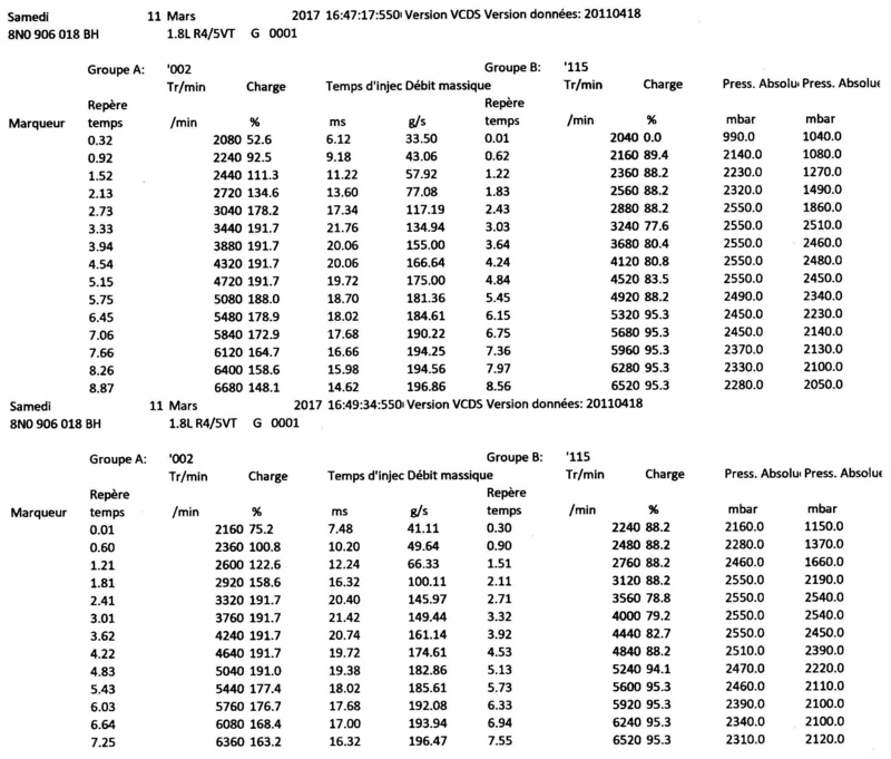

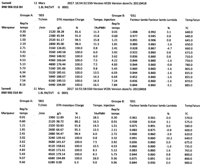

Sinon je récupère une nouvelle batterie pour mon ordi portable ce week-end, j'vais pouvoir "logger" (ça fait plus d'un an que je l'ai pas fait)
à part "115" pression turbo, "002" débimétre, j'peux regarder quoi pour savoir si elle est en pleine forme. :)

fait le 003 et le 031 ensemble aussi du coup ;)
003 et 118 aussi ;)

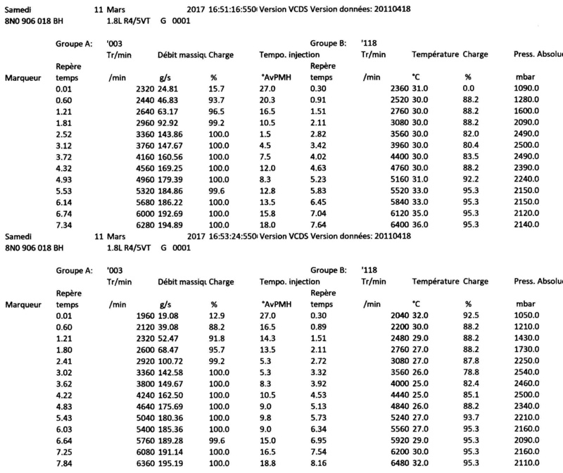

Bon "log" fait cette après-midi:)
j'ai fais deux tirs à chaque fois, merci de me donner votre avis, car à part le canal "002", le reste :/
ça me parait pas trop mal ;)
c'est du stage 1? tu dois être dans les 245cv
Oui stage 1, et tant mieux si c'est correct.....
​merci "soldjah" :bien:

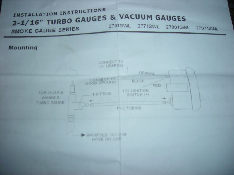

j'ai besoin de vous pour le branchement de mon mano de pression.
Pour vous le fil orange se branche ou!!? je sèche...
orange: 12V lightning sur le schéma donc 12V veilleuse pour avoir le mano qui s'allume quand tu met les veilleuses
tu trouveras un fil sur le contacteur de phare
Le fils orange est pour atténuer l'éclairage du mano ou changer l'éclairage quand tu allumé les feux
Donc comme vr6man le dit un branche le sur un +12V feux allumer, si possible sur celui qui fait varier l'intensité de l'éclairage de l'habitacle .
Quand cela l'aiclarge du mano varie avec celui de l'éclairage intérieur
Sauf si c'est un mano prosport comme le mien, donc impossible de faire varier l'éclairage
Fais un essai sans branchement pour commencer, j'avais pas branché le retro-éclairage du mien et je trouvais ça plus discret comme ca.
