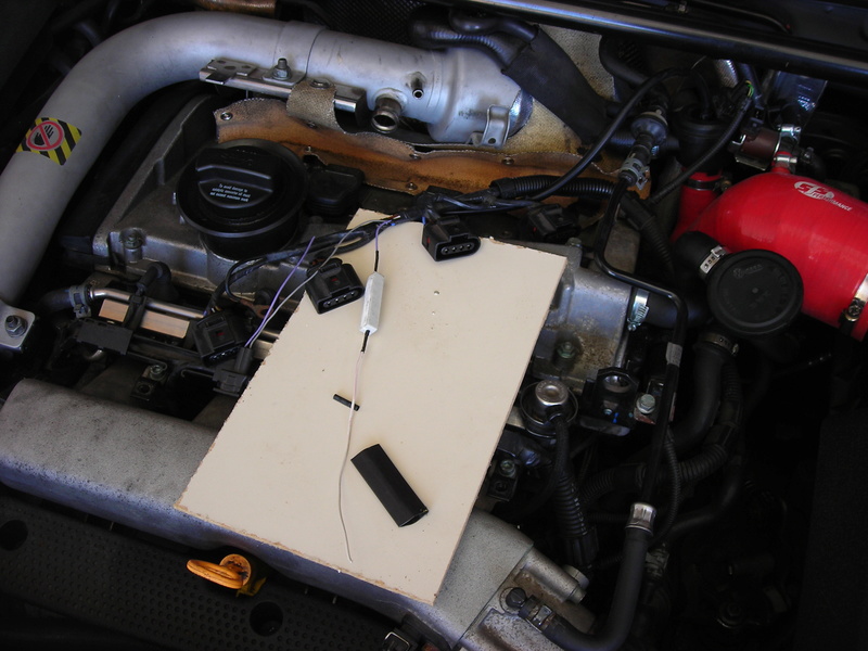

J'attends un Y pour virer ma n249. Après je suis comme toi Fab je cherche une résistance.
On peut mettre ça direct dans la prise ? Entourer de chatterton.
Ou ce type la. Voir chez selectronic.fr par exemple. Ça fait virer la prise mais bon on est pas sensé la rebrancher un jour ^^
Perso je préfère la première option. En magasin electro type E44 à Nantes c'est 1€ pièce.
Pour moi aussi première solution, j'attends de la recevoir :)
Pareil j'ai commandé sur ebay ces resistances je ferais la modif une fois le moteur remis dans le compartiment

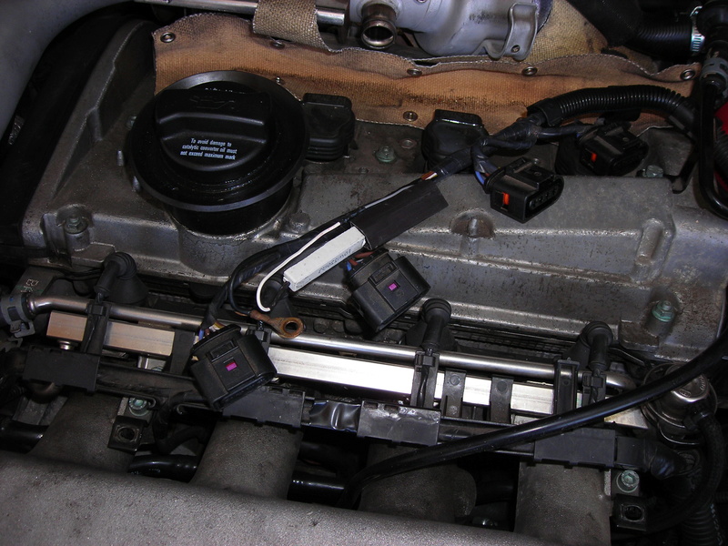

Boulot du jour, mise en place résistance en remplacement "n249" :)

Nickel fab, je dois le faire aussi, il faut couper la Cosse directement ?

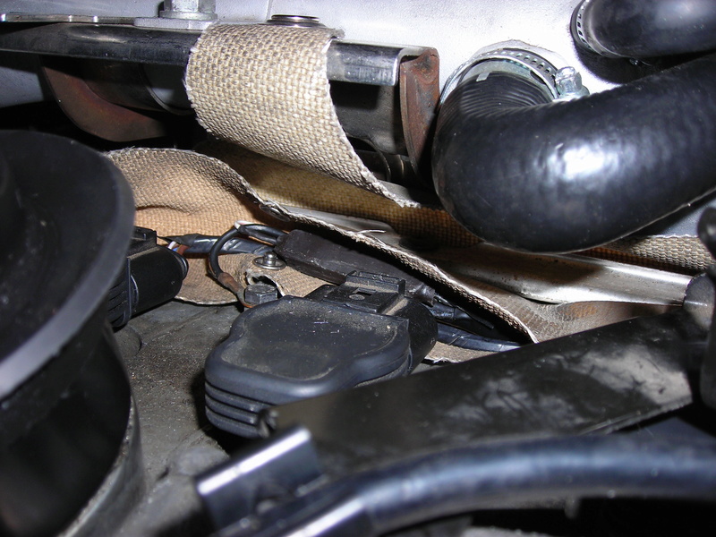

J'ai coupé le faisceau d'une façon que la résistance une fois soudée tombe sous la protection thermique

Pourquoi ne pas avoir mis une résistance avec dissipateur ?!?
Pour le freinage dommage , car le kit Brembo 4 pistons vaux vraiment le coup .
C'est fait comment!!? j'connais pas!!?
oué on en avait parlé y a quelques pages ^^
Edit : Ah non c'est juste au dessus lol Fab fainéant de la molette :icon_biggrin:
