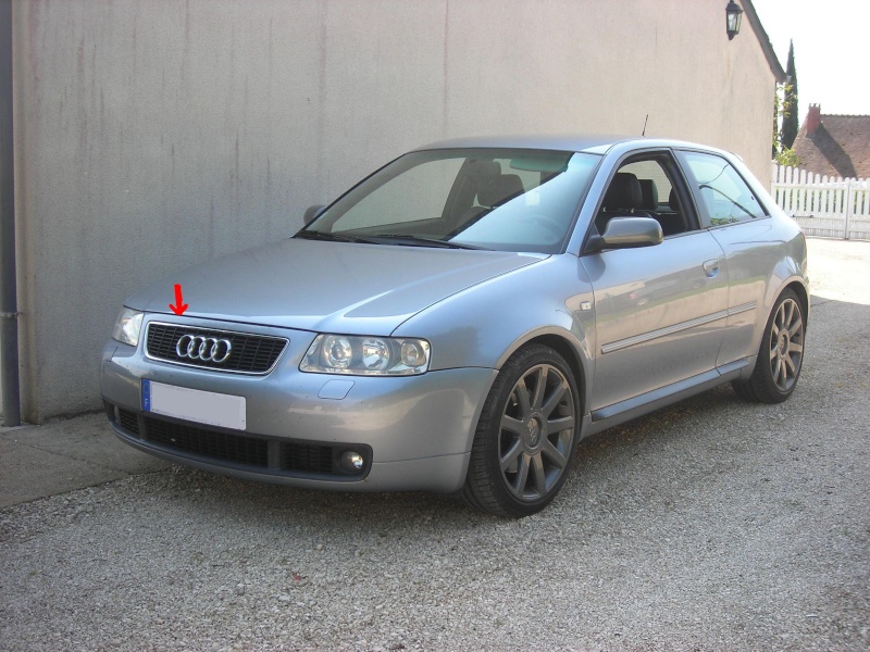

sinon j'ai un "écart" entre le capot et la calandre (voir photo), quelqu'un sait-il comment on peut diminuer cet écart!!?
j'ai déjà essayé pas mal de choses mais je n'y arrive pas...
j'espère que ce n'est pas la traverse :(
Ton jour à l'air normal ???
y'a plusieurs solution si tu veut le réduire. Il y'a des tampons à l'intérieur du capot que tu peut visser ou dévisser afin d'influencer sur sa hauteur en position fermé. Après si ça ne suffit pas, faut remonter la face avant, déposé PC, desserrer les vis et remonter l'ensemble... normalement y'a des centreur à verifier s'ils sont bien positionné...
mais ton jour ne me paraît pas anormal sur la photo
pareil pour moi ca a l air normal,je pense avoir a peut prés comme toi,j ai comparé( a vu de nez)c est vrai que la mienne et noire!!!mais bon.
En faite par rapport au A3/S3 que je croise, je trouvais que j'avais un écart important et j'ai voulu voir si je pouvais le réduire,
j'ai bien touché au tampons sur le capot et serrure du capot, mais ça a pas bougé :(
J'pensais qu'il y avait un autre réglage, mais s'il faut régler toute la face avant ça va rester comme ça....
