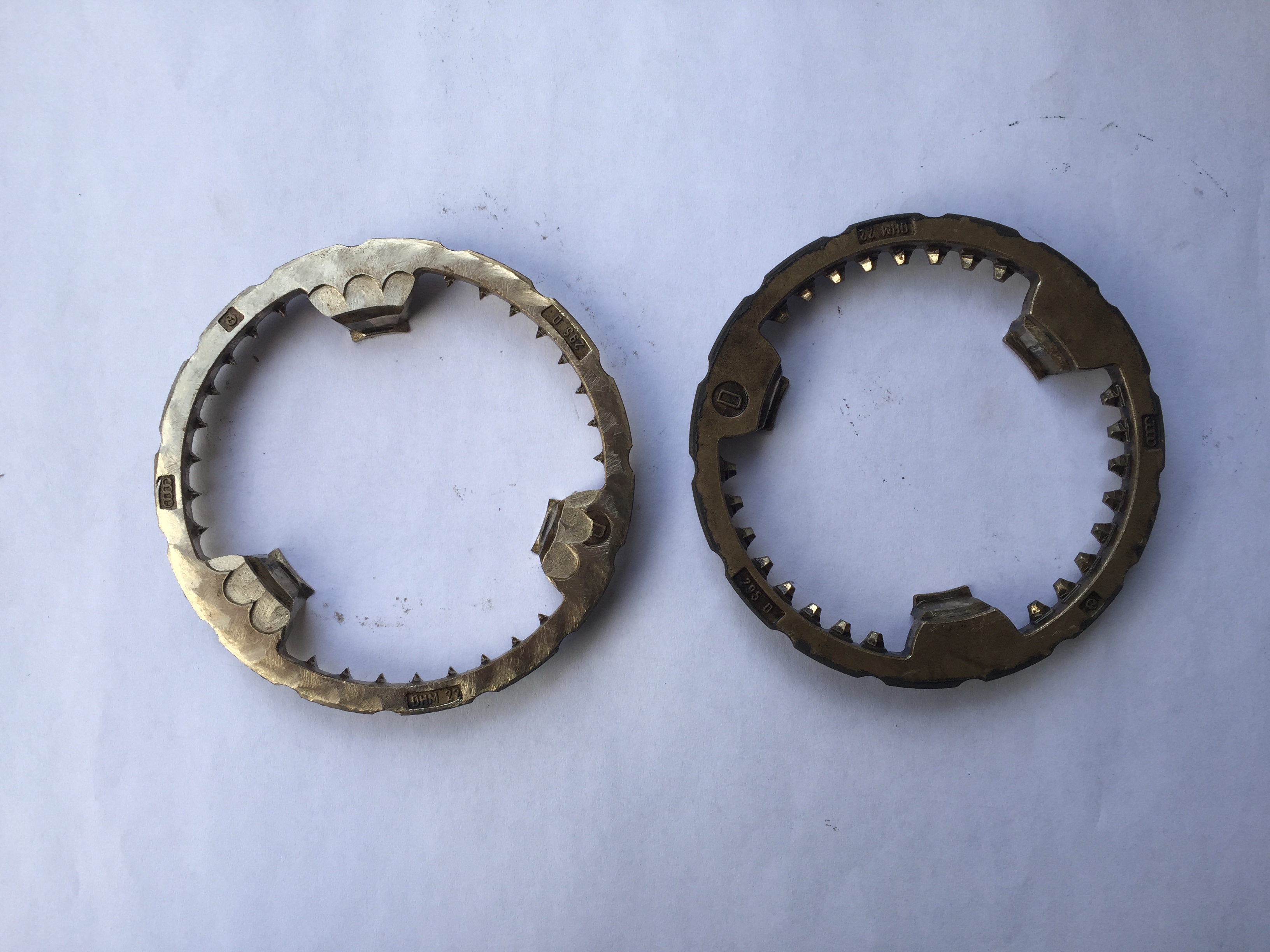

Trève de blabla, je vous met les photos.
Les deux bagues de synchro :

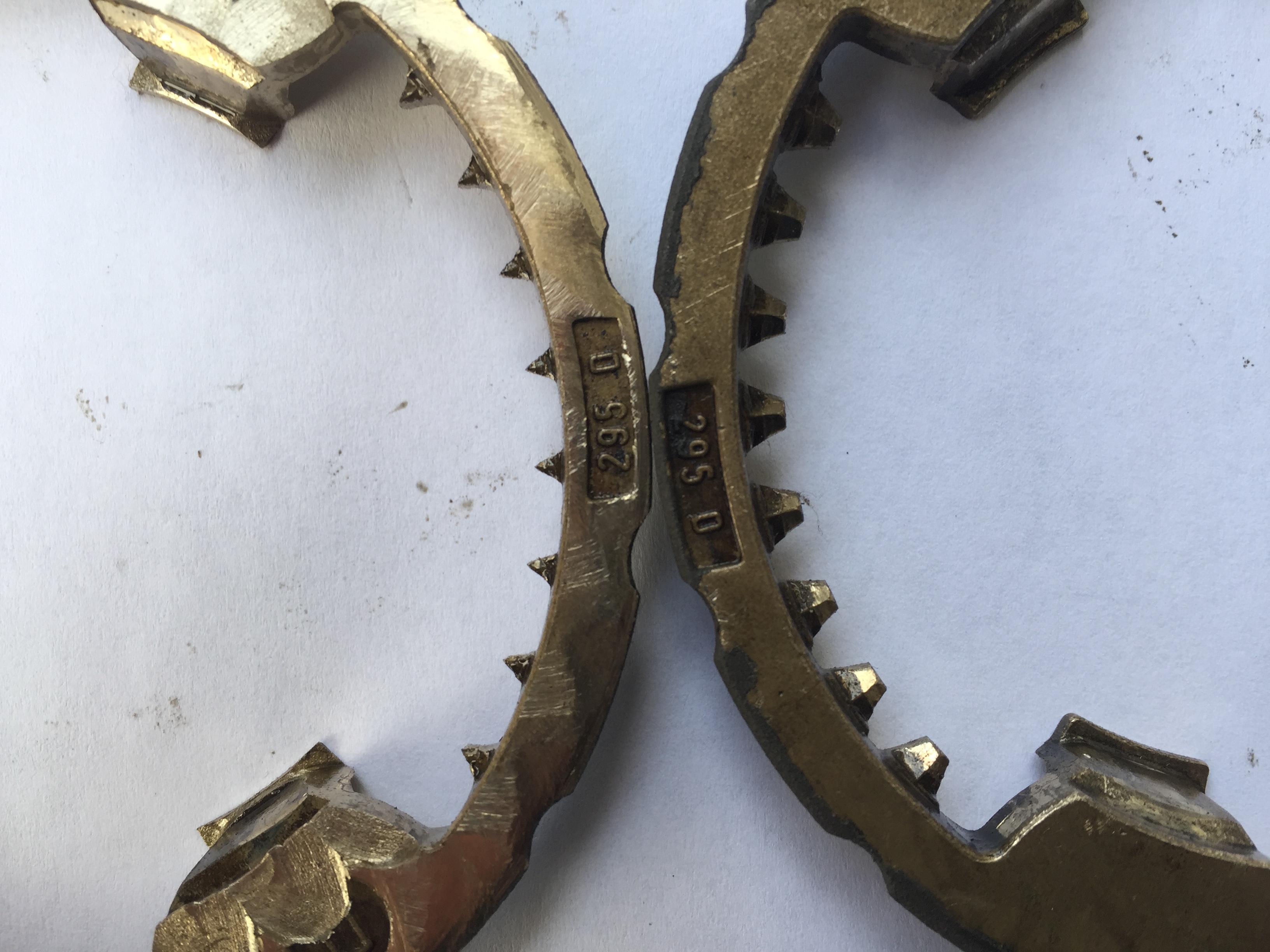

Petit zoom :
Le petit anneau cassé :

Sympa tout ca... Par contre dommage pour le coup du "elle fera plus 200.000 km, pas avec moi..." Ces B5 sont increvables, d'une fiabilité irréprochable, et pour peu qu'elles finissent entre les mains de quelqu'un qui sait un peu y faire lui-même (tu es largement dans le lot vu que tu viens d'ouvrir ta boîte de vitesses), elles deviennent d'une rentabilité astronomique et ont un coût d'entretien dérisoire... Je fais pas mal de choses moi-même mais j'oserais même pas penser m'attaquer à l'embrayage, alors ouvrir la boîte... autant me pendre tout de suite lol... Et pourtant la mienne est encore partie pour quelques années à 30.000 km par an entre mes mains... A moins qu'un poids-lourd ne me la bousille ou qu'on me la vole évidemment...
Salut mick030118,
Quand je dis qu'elle ne refera pas 200 000 km avec moi, c'est parce que lorsque je l'ai achetée, je faisais 25 000 à 30 000 km par an mais depuis un an, j'habite enfin avec ma femme et donc je n'ai plus autant d'A/R à coups de 750 km. De plus, je suis amené à être absent 4 à 6 mois par an donc ma voiture ne roule pas à ce moment là. Donc oui je vais la garder encore mais finalement pas faire autant de km que ça. Et puis je vois aussi qu'elle vieillit. Les habillage de portière craquent en haut coté droit, les plastiques ont cassé au niveau du maintien de fermeture de la toile de coffre? L'accoudoir central avant est cassé mais sert encore. Le volant a le cuir qui est abimé, enfin, elle sera pas éternelle. Je vais encore changer quelques petits trucs mais pas faire de grandes folies. Les travaux que j'ai fait sont certes importants et m'ont demandé beaucoup de temps mais financièrement, ce n'est pas non plus exceptionnel. Donc ça reste plus rentable que de changer de voiture puisque l'investissement aurait été bien plus important.

En tout cas c'est bon à savoir pour ce souci, qui est je pense récurrent. A moins d'être un gros rouleur comme Mick (qui est souvent en 5eme) je pense que beaucoup de nos A4, la mienne sans doute, subissent une usure prononcée des bagues de synchro de 3eme et sur les photos c'est quand même assez visible.
Le plus chiant dans l'histoire, c'est que pour déposer la boite il faut nécessairement un pont/fosse. Et ça se trouve moins facilement que 4 chandelles à mettre sous la bagnole....le gros du boulot, je pense qu'il est la. Pour la boite, il faut etre méthodique et patient pour la démonter, pas faire ça dans le stress d'utiliser la bagnole 2h après

Tu avais bien remplacé les 2 bagues de synchro (3ème et 4ème) ainsi que le baladeur comme je te l'avais fortement conseillé ?
Je constate d'après les photos que tu as jointes que :
- Les cannelures du baladeur sont bien arrondies d'un côté (surement du côté du synchro de 3),
- les dents d'une des 2 bagues de synchro sont excessivement usées.
Le bout de ressort n'a forcément pas pu être digéré comme l'a dit Dangi et il s'est fourré quelque part.
La fourchette de sélection a été remontée comme à l'origine ?

Il semblerait comme tu l'indiques WAUZZZ que le baladeur de 3/4 soit à l'origine du problème. Je n'avais pas vu qu'il manquait tant de matière sur le baladeur.
Pour ce qui est de la synchro, celle avec des canines au lieu des molaires est la synchro de 3. La synchro de 4 était dans le même état que la neuve. Je vais donc commander en avance de phase le baladeur de 3/4 et le circlips du pignon de 5 puisque lorsque je l'avais démonté, il avais perdu son coté élastique et était trop large. Je vais aussi commander un nouveau circlips de roulement d'entrée de boite.
Enfin, le morceau d'anneau ressort de synchro, s'il est toujours quelque part, ce n'est pas dans la boite calorique j'ai ouvert la boite, il n'était pas dans la partie pignonnerie du carter. La partie différentiel n'est pas accessible à tout morceau de métal sans enlever l'arbre secondaire.
La suite au prochain numéro. La prochaine fois, je serai moins con. Enfin, j'ose le croire.
