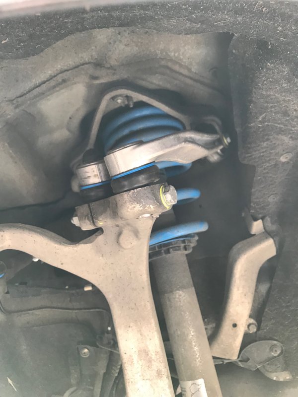

et enfin gros travaux cette semaine réfection du train avant qui en avait bien besoin. donc changement des bras supérieurs et des bras inférieurs (grosse galère pour sortir les rotules inférieurs du coté droit, les bagues du porte moyeux sont venue avec),changement des rotules de directions ,des biellettes de barres stabilisatrice ( les silent bloc de la biellette de la barre stab était complètement explosé coté Dt c'est l axe qui la maintenais en place) ainsi que les silent bloc de la barre stabilisatrice.
les pièces posés sont celles du kit MEYLE renforcé.

pour faire cette entretien j en est quand même un peu chier pas évident d'appliquer les couples de serrage sans fosse ou pont , mais ça valais le coup plus aucun bruit dans le train avant
