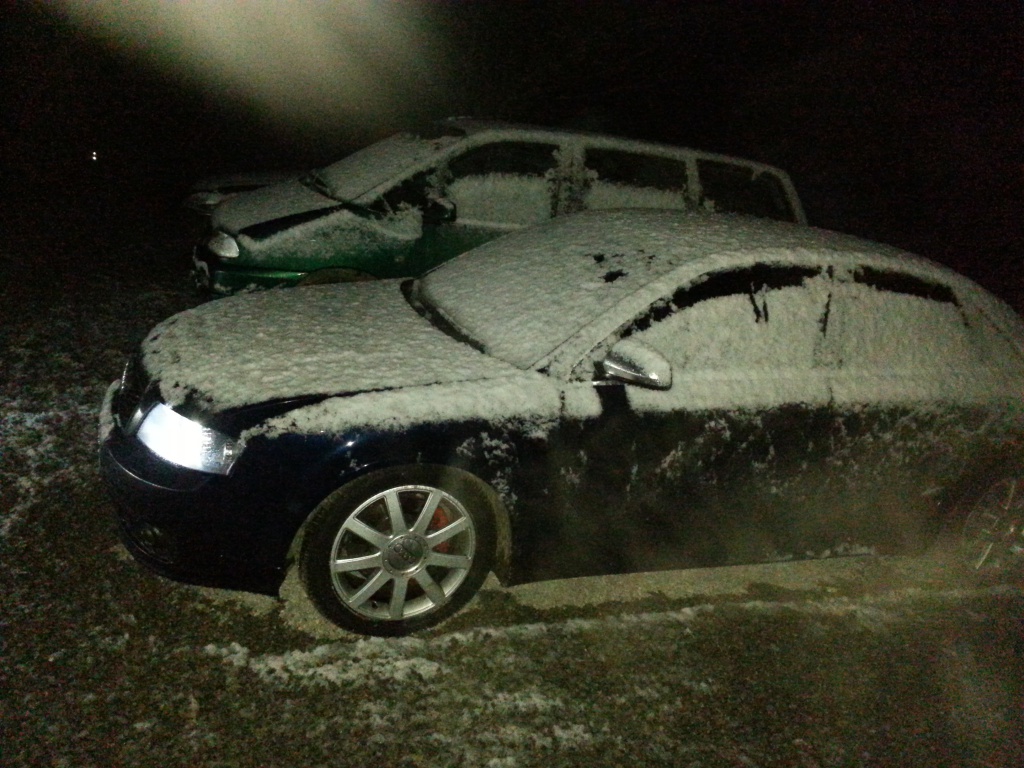

qui a dit que les pneus neiges ça servait pas dans mon coin...
malheureusement ça n'a pas tenu :pleure2: , mais c'est assez rare pour être souligné
Bah des pneus neige tiennent mieux la route quand la température est inférieure à 7-8 degrés comparés à des pneus été donc c'est pas perdu
je crois que c'est moi qui avait dit que les pneus neiges ne servaient a rien chez toi :P

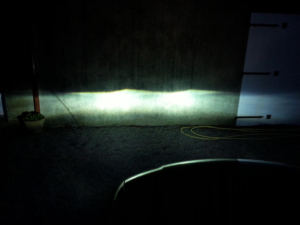

allez c'est parti, on commence avec du lourd :secret:
changement des ampoules xénon par des OSRAM Cool Blue Intense
le résultat est vraiment minable, tjr ce jaune dans le faisceau et ça éclaire pas vraiment mieux
