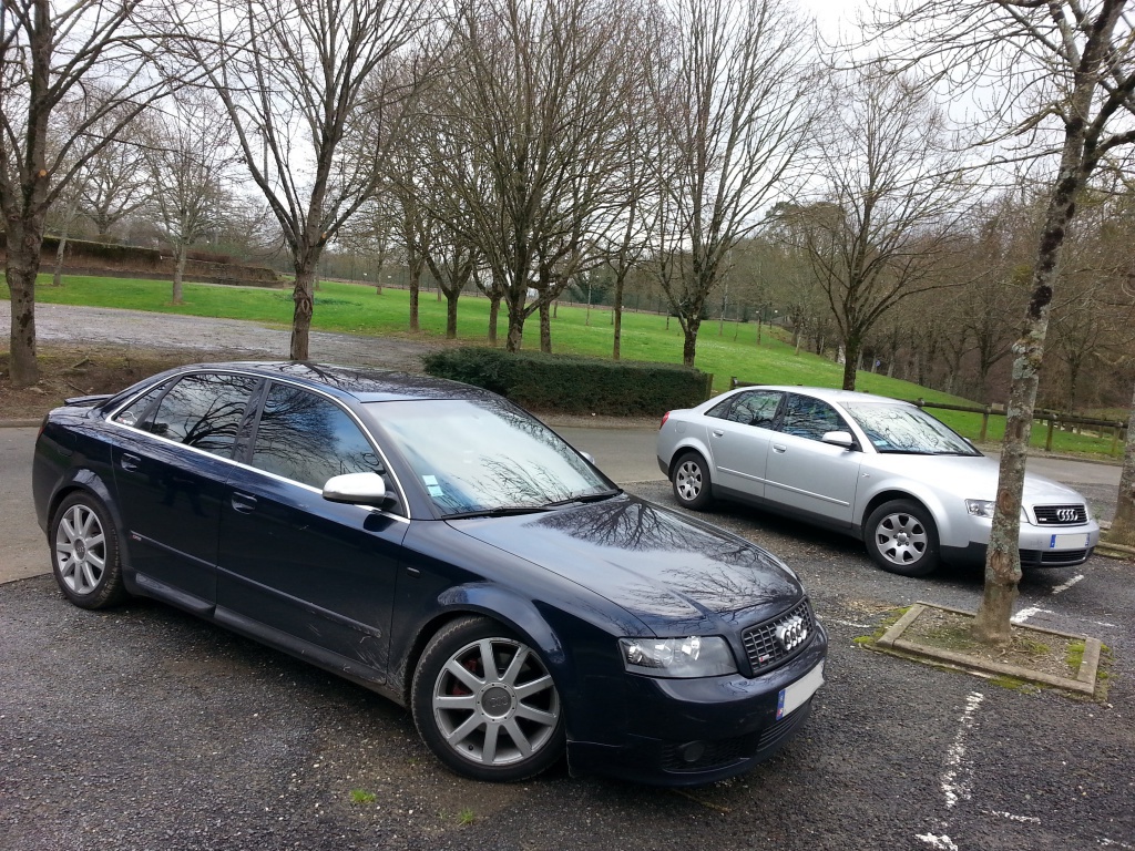

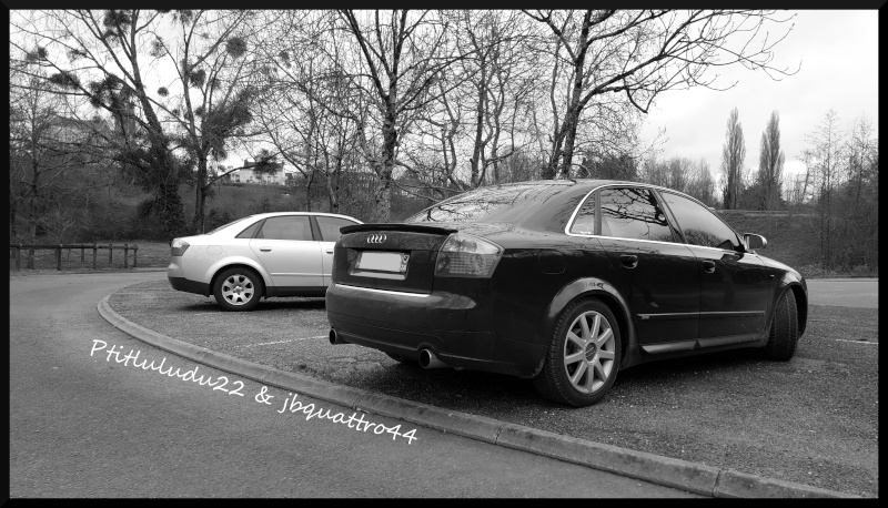

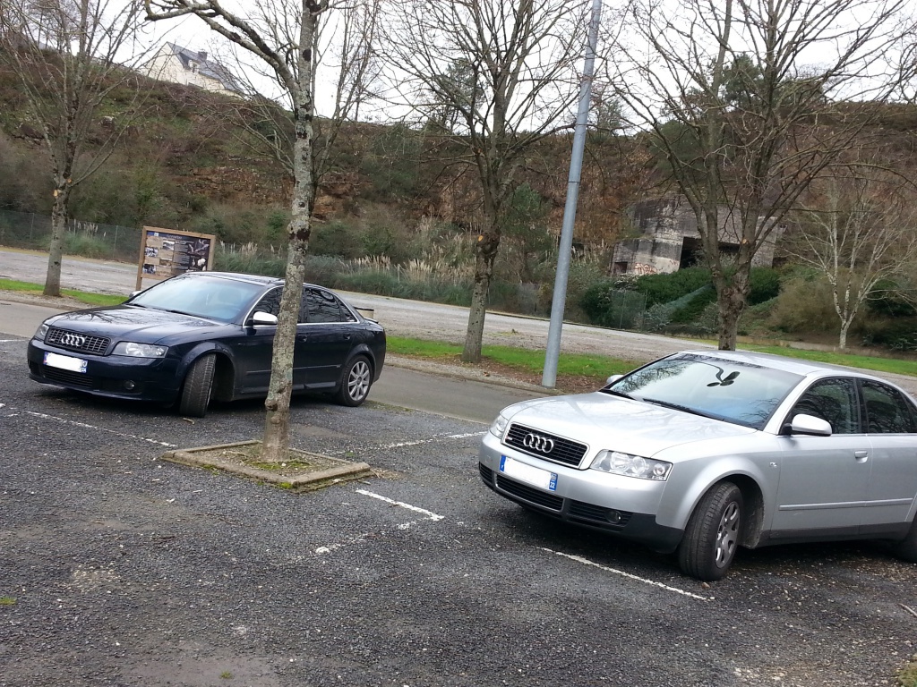

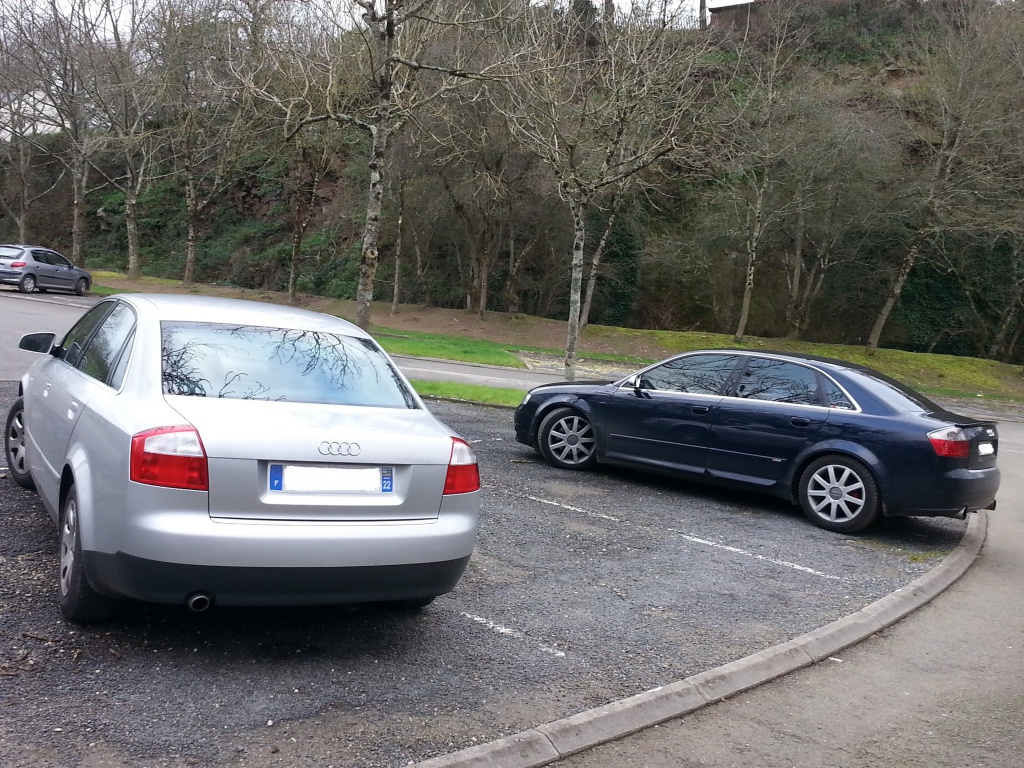

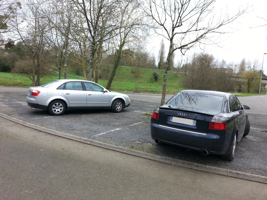

quelques photos de la rencontre de cet aprem
je ne vous dit pas qui c'est, juste qu'il n'y a pas de vrai moteur sous le capot :icon_lol:
alors c'est qui qui a la plus grosse? :petard: :ninja:
PS: bon ok j'enlève les stickers :secret:
