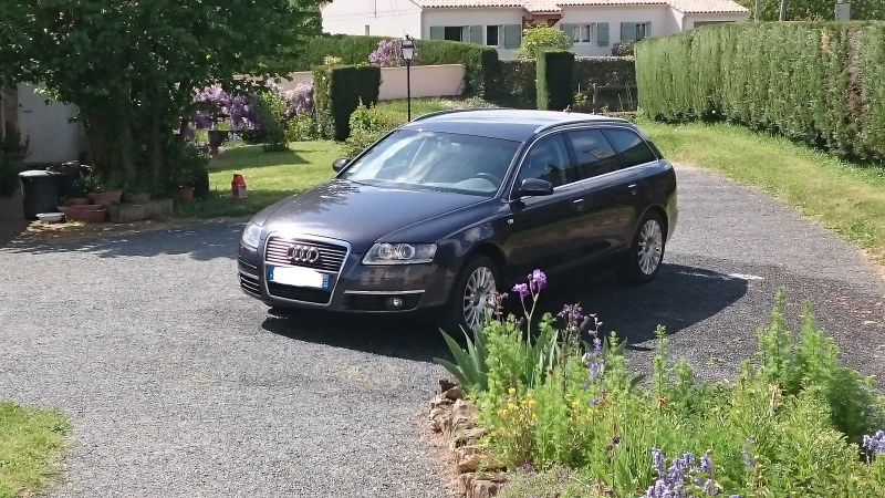

Et enfin, petit lavage de la belle ches les parents en Vendée, pas au mieux car pas tout les produits, mais ça permet déjà de virer le pollen !!
Profitez bien du soleil!
Elle est belle comme ça .
Pour le soleil rien en ce moment juste couvert :pleure2:
