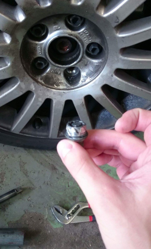

Bédam o lé le bon jour pour raconter ma journée du sam'di...
Arrivée samedi dans le garage d'un ami d'ami pour la journée avec au programme : changement des bras oscillants et biellettes de dir.
Dans l'ordre :
- arriver,
- dire bonjour et poser les sacs de croissants sur le comptoir,
- regarder la zone de travail et engager la voiture,
- desserrer la première roue et galérer avec l'écrou antivol (Un bon 10 minutes....),
- passer à l'autre côté et buter aussi sur l'écrou antivol,
- perdre 1h30 sans faire bouger d'un iota le bordel...
- comprendre que la matinée est b**** pour faire les bras car je devais libérer le pont à 14h,
- remettre les roues,
- faire la vidange annuelle + filtres + additifs Mecatech,
- faire la vidange de boite (huile 75W90 de chez Castrol, qté : 3litres),
- dans le temps imparti, revenir sur ce :meanie: :meanie: de goujon,
- constater qu'un extracteur ne peut pas rentrer en force..
- engager une douille de 23 en force sur le goujon,
- desserrer et voir que ça tourne dans le vide....(comme un con quoi..)
- essayer d'user par friction...
- en biais, en tapant, en forçant, .... rien....
- finir par user la bague autour de l'antivol,
- retirer la douille de 23 avec l'anneau de l'écrou antivol dedans...
- engager un extracteur à la masse,
- mettre la croix avec 2 tubes,
- forcer, rien......
- faire une pause,
- re-forcer... crrrrac....
Et sortir ce pu****** de goujon :race:
Résultat de la matinée : pas fait ce que je voulais, et fais ce que je voulais faire plus tard!!!!!
Par chance : L'ami qui tenait le garage avec un créneau pour faire les bras (cet après-midi) et me prend rien ou presque pour le faire... Il est tombé aussi sur les pièces pour courroie/pompe à eau/damper/spi/galets.. etc et si il a le temps, il fait tout. Une crème quoi.
Moralité : ne pas engager des travaux dans un lieu inconnu, avec une contrainte horaire derrière!
Ca me servira de leçon, je m'en sors bien.
Si tout va bien je la récupère ce soir, hâte....! :roi:
Et ben c'est pas de la tarte ton histoire .Par contre serrer les écrous à 120nm à aussi son importance je pense , je ne sais pas si c'est toi qui à serrer les goujons ou pas .Certains y mettent un peu de graisse moi jamais et ç'est bien comme ça depuis des années ha peut-être Krishna est avec moi va t'en savoir .
J'avais déposé ma voiture chez Volkswagen en Vendée pour la purge des freins..
D'après le mécano qui m'a aidé, ils ont serré à plus de 200Nm..
Le 6 pan de l'écrou antivol était vrillé "de biais" donc le mec a du engager la clef à choc et s'endormir......
J'ai rien cassé c'est déjà beau!
Dans la plupart des garages, les roues sont serrées à la clé à choc au lieu d' utiliser la clé dynamo et c' est bien là le problème. :meanie:
Pascal, un peu de graisse en bombe ne leur fera pas de mal à tes goujons de roues. :euh:

Sinon, belle galère staphidoo, comme tu dis, tu t'en es bien sorti...
Voilà le coupable!!!
J'ai réussi à préserver la jante..

Ca sens le craquage de sellerie ça Lol .
Sinon bien jouer pour la jante j'ai vu certains mettre la clé à choc tout de suite , normalement tu doit viser ton goujon à la main pour ne pas foirer le pas vis et ensuite serrer à la clé dynamométrique . Les gens n'ont plus le temps et en plus le boulot est salopé dans la plupart du temps ... c'est usant .
Bon, quelques nouvelles :
Le garage a été obligé de sortir le train complet, le porte fusée, et de percer la vis... Une horreur, elle est soudée.
Il a terminé hier soir et remonte le train droit aujourd'hui.
Le train gauche attendra la rentrée car il n'aura pas le temps de le faire avant sa fermeture, et vu le temps passé sur le premier, ne souhaite pas le démarrer...!!
Verdict ce soir..
