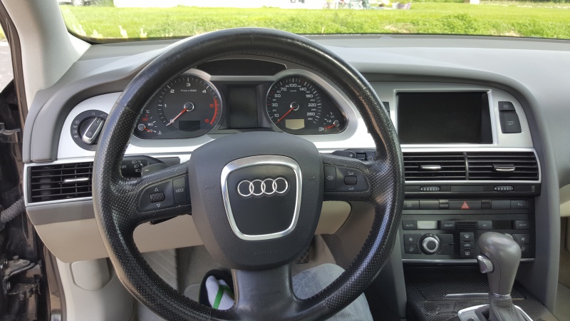

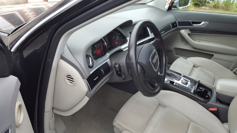

Pour le volant d'A8, mon avis personnel c'est non, car le volant est plus grand en taille que celui des A6.
C'est difficile de trouver des volants en trois branches grises... Je sais.
Voici ce qua ca donne pour lui avec le volant noir, sans changer le cache sous le volant: http://forums.audipassion.com/topic/187634-presentation-audi-a6-30-tdi/?p=3790917
Merci a shuN11 pour les photos.

Hello Victor,
Merci pour les photos et pour la peine que tu te donne pour me convaincre!! Mais je trouve que, bien que cela puisse être harmonieux, que quelque chose ne colle pas....

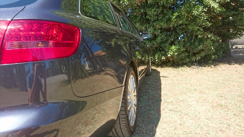

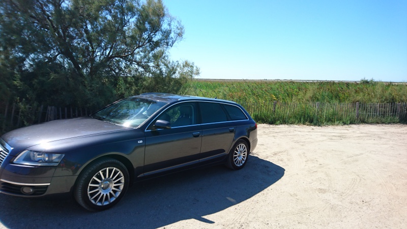

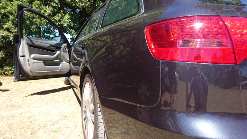

Et quelques photos de la belle après un nettoyage (moi pas pro hein, pas taper!!) :
La Camargue en arrière plan, magnifique comme site!!

J'essaye de t'aider, pas de te convaincre. Car c'est toi qui paye, pas moi. :ripeer:
Mdr!! Et un airbag pour volant 3 branches ça coûte quoi? Au pire il faut acheter un noir et trouver le cache en gris?

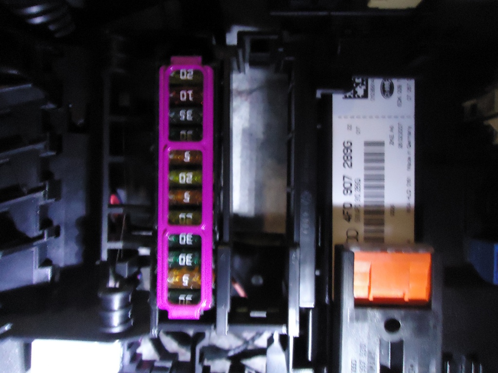

Question stupide : ou se cache le fusible de l’allume cigare pour la banquette AR (derrière l'accoudoir)? Pas trouvé le fusible.... Si une bonne âme a eu le soucis...!
Merci!
Il me semble qu'il se situe dans le coffre, la ou ce trouve le cric. Je sais pas si c'est pareil sur les avant que les berlines.
Édit: rangé de fusible en noir le premier en partant du haut normalement.
Oui staphidoo il est situé dans le coffre à bagages coté droit N°12 (20A) j'ai une Allroad mais cela doit être pas être différent à la tienne bon weekend pascal
Hello Pascal, Romain, merci à vous mais je pense avoir un souci de fusible ou autre... En tout cas c'est bien dans l'emplacement indiqué !
Bon.. Vous allez rire...
J'ai bien les fusibles, pas avec les bons calibres, et pour l'allume cigare, il est juste manquant...
Une farce à démêler...
Oh comment ça se fait si ta du 20 A au lieu du 5 A le circuit n'est pas bien protégé , l'inverse aurai été mieux mais si le fusible tient ??? Après ce que j'ai posté de mon bouquin est ce que ça correspond aussi à ta voiture ? :nixweiss:
En tout cas, il vaut mieux tout bien vérifier car comme dit RABITO, il vaut mieux mettre moins que plus (risque de court circuit).
Hello Pascal, idem que toi donc demain je vais chez VW pour demander un jeu de fusibles et remettre tel quel.
Bien d'accord avec vous c'est pas top en cas de surchauffe..
j'ai fais une photo je sais pas si ça te sera utile
Merci à toi ami Rabito !! Il me manque la pièce rose aussi... Ca à été trafiqué..
De rien si ça peu aider :marcelpoire:
