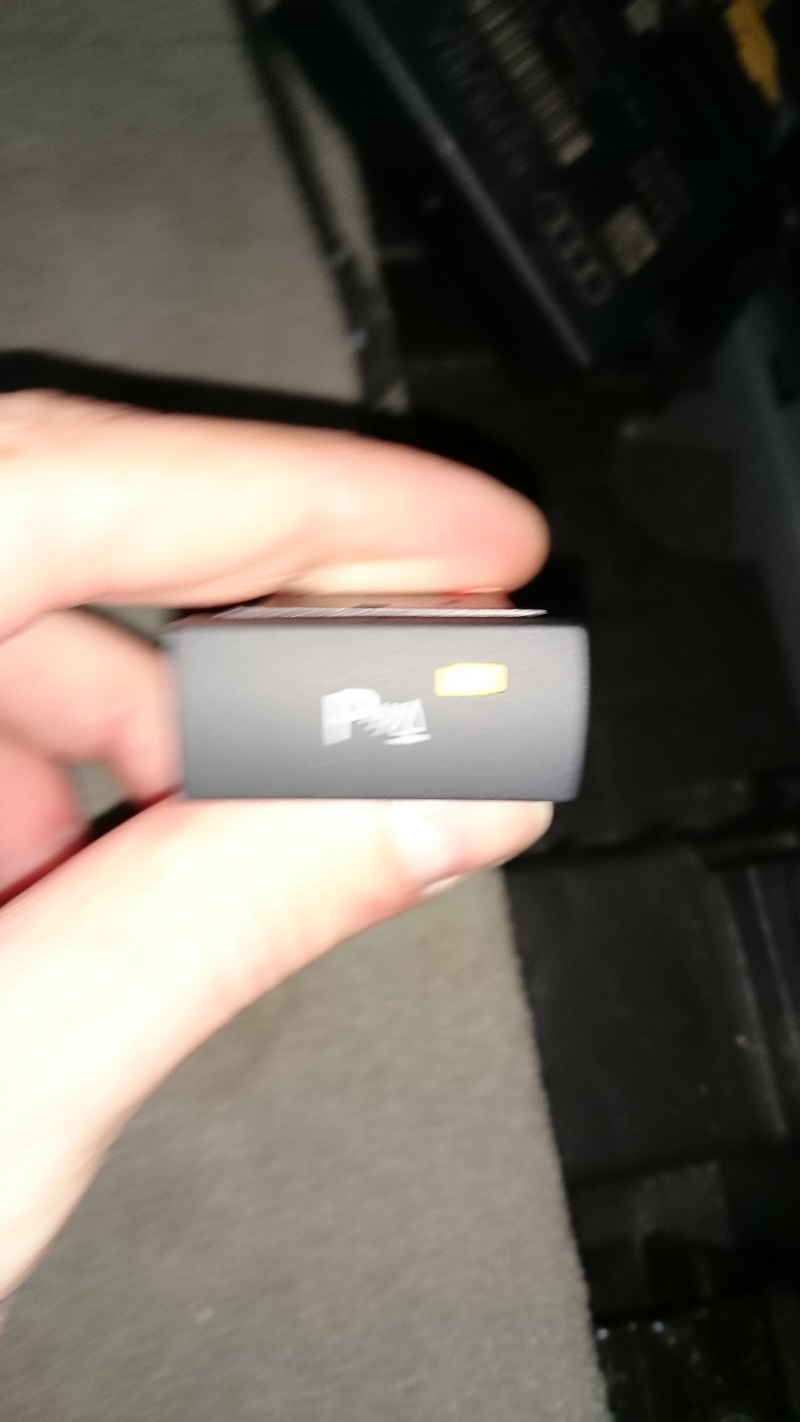

Dernier radar (celui de l'arrière qui était en rideau) reçu ce matin, je vais devoir négocier avec Madame pour m'éclipser...!! En revanche je devine un souci avec les supports autocollants de chez Dropedo, l'empreinte ne correspond pas au capteur...

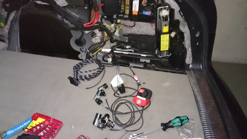

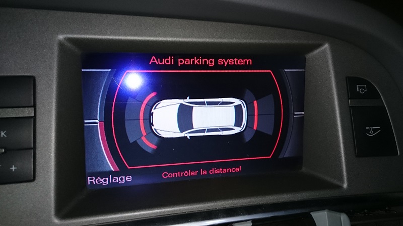

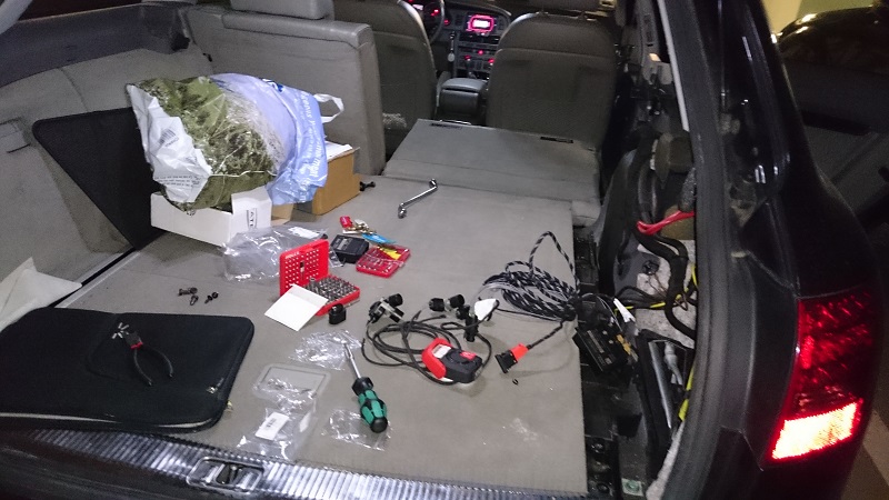

Pour le montage des radars, j'ai fait un montage volant pour valider le bon fonctionnement de tous les éléments avant de tout démonter, quelques photos pour illustrer!
Après recodage du boitier, tout fonctionne à merveille!!
Reste plus qu'à monter....!
