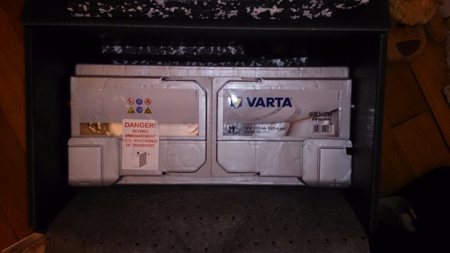

Batterie commandée mardi et reçue ce matin, le tout pour 131e (http://www.ebay.fr/usr/batteriemegastore2009?_trksid=p3984.m1497.l2754).
https://dl.dropboxusercontent.com/u/67530406/DSC_0813.JPG
https://dl.dropboxusercontent.com/u/67530406/DSC_0814.JPG

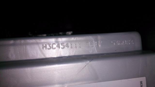

Seul hic : pas de code VA0 à l'horizon... Seule cette série gravée :
https://dl.dropboxusercontent.com/u/67530406/DSC_0815.JPG
Comment faire, prendre un autre code VA0? Le n° de série serait celui gravé sur le bord càd : 0617536083 (soit 10 chiffres)?
Je tenterai comme suit :
code BEM : 4F0 915 105 DL (correspondant au code Varta 610 402 092, comme avec Rhino pour la batterie de RS6)
code batt. : 0617536083
Si vous avez des suggestions, je prends!
Rien non... D'où ma question..!!
Même en faisant des recherches, je n'arrive pas à savoir à quoi correspond le code gravé dessus..
Yes je me suis basé sur tous les posts pour cela, le changement de D à DL ne gêne pas? Je suis juste passé de 850A à 920A mais en effet je suis resté à 110Ah..

Ok je comprends mieux, mais dans ce cas, si les ref Varta sont identiques, pourquoi avoir fait des ref BEM différentes.. D DL AK et j'en passe..?
En fonction des no PR propres à VAG car Varta vendent pour d'autres constructeurs les mêmes réf.
n° PR Référence Audi Capacité
J0L 8K0 915 105 C 70 Ah / 340 A
J0R 000 915 105 DH 80 Ah / 380 A
J0B 000 915 105 CE 92 Ah / 520 A
J1U 000 915 105 AK 95 Ah / 450 A
J0Z 000 915 105 DL 110 Ah / 520 A
AK SEAT VW SKODA
D AUDI

Restons zen.. Je retombe bien sur les mêmes informations que toi Stèf' donc cela me conforte dans le choix!
C'est à n'y rien comprendre mais heureusement Varta conserve sa ref quelque soit le constructeur! Ouf..!
Et je suis sur de ma batterie reçue à savoir une 110Ah // 520A DIN // 920A SAE
Donc je testerai sans codage :race:
Merci pour l'info du recyclage je ne pensais pas cela possible..
On résume la réf 4F0 915 105 D est devenue 000 915 105 AK puis 000 915 105 DL
