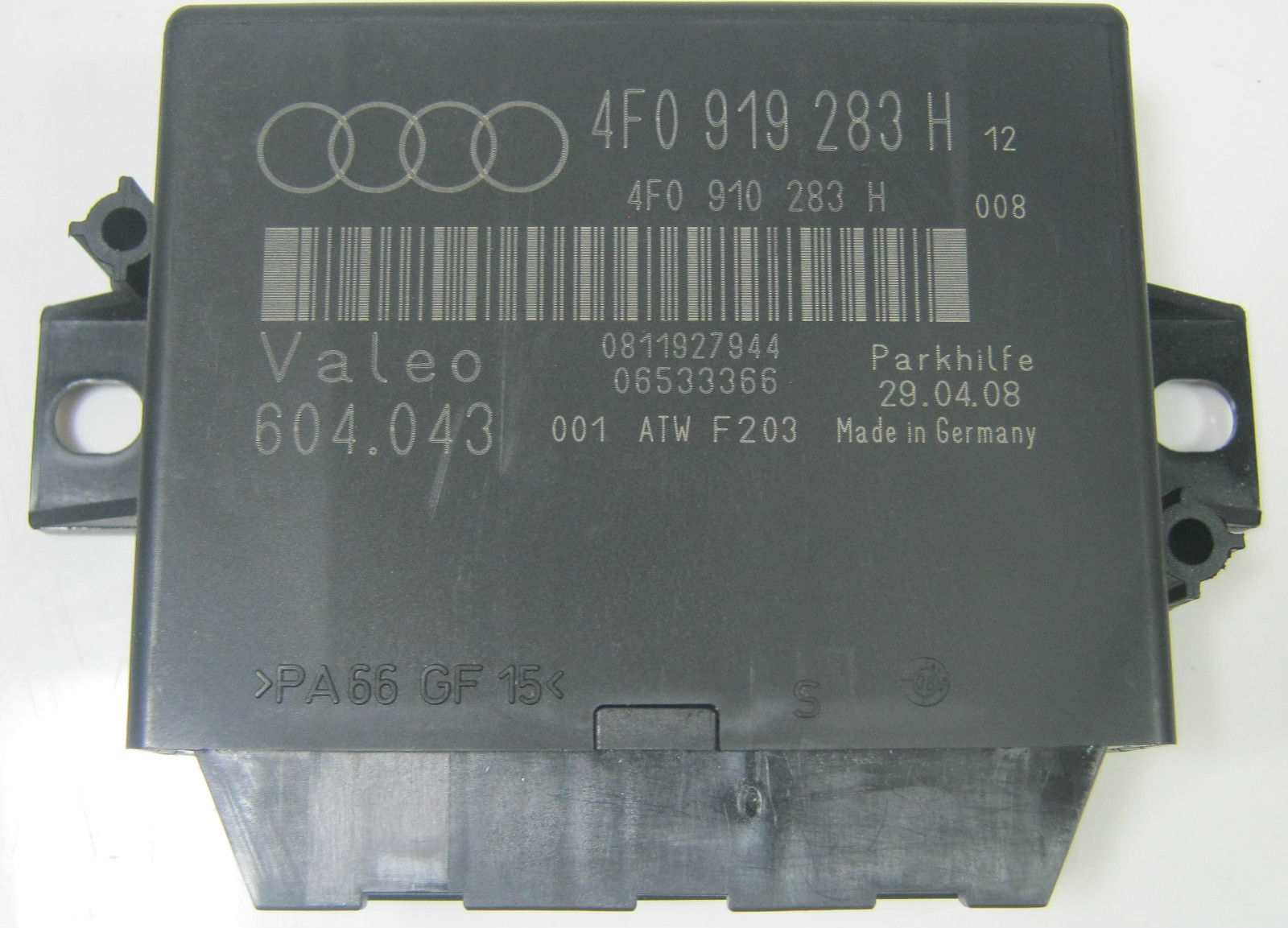

Bon.. Les fusibles sont correctes, il va falloir démonter.. Le calculateur sur les Avant se trouve dans le coffre côté droit sous la garniture du coffre c'est bien ça??
Merci pour vos réponses!
Oui, plus precisement entre la garniture droite et l'aile droite, c'est ecrit dessus PARKING HILFE.
Merci Mégatron, je me suis attaqué au démontage, mais l'écrou qui maintient le haut de la banquette ne vient pas... Bloqué... Donc dégrippant et on verra demain... Abusé...!
J'ai demonté le mien... et c'est facile. Pas besoin de demonter la banquette, en fin je pense.
J'ai juste enlevé l'assise mais l'écrou de verrouillage de la banquette (écrou 4 page 13 de ton tuto) ne vient pas...

Je reviens un peu tardivement sur mon souci de calculateur de radar de recul (uniquement AR).
Il faut donc la liste du matériel suivante pour dégrafer la garniture AR droite :
- Clef à oeillet de 17 contre-coudée,
- Clef de 8 pour le montant latéral du siège,
- Du torx (voir mon coffret rouge),
et on obtient cela sur une AVANT (calculateur en rouge) :
Dans mon cas, j'avais les symptômes suivants :
- Passage de la marche AR et le long bip caractéristique,
- aucun cliquetis quand on colle l'oreille sur les capteurs,
- une valeur sur le canal 1 du calculateur semble-t-il bloqué à 255 cm (alors que l'aide mentionne une distance de 10.....60cm, je pense donc à un overflow ou un truc du genre..),
- Les fusibles me semblent bons,
- Je n'ai jamais eu de panne parasite, c'est tombé en panne de façon très franche une bonne fois pour toute!
Maintenant la suite... J'ai un calculateur 4F0919283 à l'indice B, donc uniquement dédié aux radars AR.
Je pense prendre une révision C sauf si d'occasion une bonne affaire passe par là...
4F0 910 283 C - 8 capteurs, support graphique
4F0 910 283 E - 8 capteurs, support graphique, support arrière caméra
4F0 910 283 G - 8 capteurs, support graphique, support arrière caméra
4F0 910 283 H - 8 capteurs, support graphique, support arrière caméra
Le temps de rassembler tout ça et je vais franchir le cap et installer les 4 capteurs avant en +!!!
Si vous avez des conseils ou des recommandations, je prends!!

Bonjour à tous,
Pensez-vous que le calculateur de l'A4 B7 est équivalent à celui de l'A6 4F?
référence A4 B7 : 8E0919283C
référence A6 C6 : 4F0919283C
Je dirai bien oui mais si quelqu'un peut me confirmer...!!
Merci à vous!
Edit: J'ai aussi trouvé la ref pour A8 D3 : 4E0919283C... Mon idée est-elle bonne ou le flocage de la ref est juste là pour la déco??

Bonjour Rabito,
Merci pour tes voeux, meilleurs voeux à toi et à tes proches également!!
Je reviens après la naissance de notre N°2 donc les fêtes furent pleines de surprises!!
Du coup, j'ai profité de cela pour faire un ultime essai sur mon problème de calculateur, j'ai pensé que un capteur défectueux pouvait aussi faire un court-circuit sur toute la ligne.... Et bingo...
En enlevant seulement un capteur puis en écoutant les autres, j'ai fini par trouver le capteur qui me bloquait le système, je n'ai en revanche pas le brochage du capteur mais j'ai une continuité entre les bornes 1 et 3. Donc déjà on va le remplacer..
Je garde à l'idée de rajouter les radars avants, ma liste de courses est en cours et j'espère faire cela rapidement ce mois-ci....
Bonne route à vous !!
