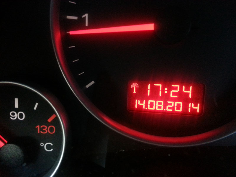

Tiens ce soir en prenant la voiture pour rentrer à la maison, un nouveau voyant illumine mon compteur : une espece d'antenne à gauche de l'heure !!!
Est-ce que quelqu'un sait ce que c'est ??????!!! :reflexion:
c'est aussi ce que je me suis dit mais je l'avais jamais vu... même dans mes codes options je l'ai pas vu !!
tant mieux si tu l as d origine
je l ai rajouté pour 20 euros
ça fait 8 mois que je roule avec... donc c'est la 1ere fois depuis 8 mois que ça capte !!!
Peut être car avant, elle était en Allemagne :reflexion:
Je l'ai et à part avoir l'heure exacte tout le temps sans avoir à régler, je ne vois pas.
A rien mdr
c est un gadget comme beaucoup de choses pour certains
et pour d autres l inutile est indispensable
