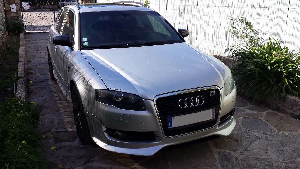

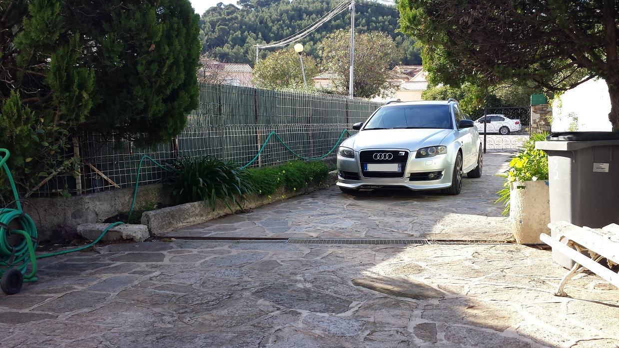

Quelques photos de titine !!
Bon elle est pas très propre mais elle a bien marché ce matin (a l'heure ou je vous parle y'a un kéké en Golf 4 Diesel qui essaye encore de me rattraper sur la route !!!!).

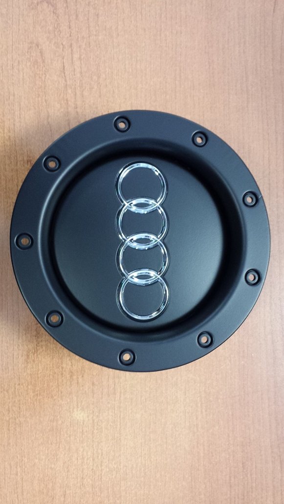

Sinon journée enjoliveur today :

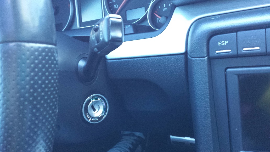

1/ réception de l'enjoliveur de neiman couleur alu car rouge c'est pas top
2/ réception de l'enjoliveur de jante.
A savoir que mes jantes en noir d'origine sont une particularité allemande, en France elles n’existent pas !!! Le code couleur en allemagne est GB4 (pour ceux que cela pourrait aider :secret:

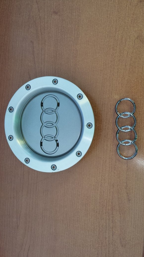

J'ai donc fouillé sur le net et j'en ai trouvé très peu et en mauvaise état alors j'ai préféré en acheté un alu et le repeindre, donc démontage des anneaux et résultat demain !

Salut tommy j ai acheté aussi cet enjoliveur de neiman mais je ne sais pas comment le fixer, ca me fait un peu peur de le remplir de colle ou de mastic pour le coller...
pas besoin de colle, y'a un double face derrière !! Faut enlever la pellicule c'est tout !
T as pas pris un s line pour le neiman?

j espere que t as pas paye trop cher ton enjoliveur de jante
C'est un ABT car pas trouvé de sline sur la bay :reflexion: ... à 2.50€ si ils en sortent en Sline dans l'avenir je le changerai :race:
Enjoliveur de jante à 18€ FDP compris (Angleterre) :roi:

Ce matin derniere couche de peinture sur l'enjoliveur et montage :race:
