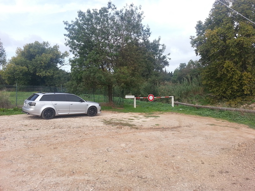

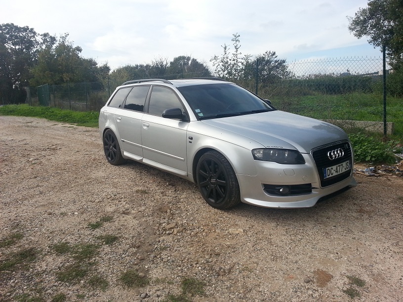

quelques photos de ce matin, session pêche :ph34r:
Moi qui n'etais pas fan du noir/gris, tu me fais changer d'avis ;)

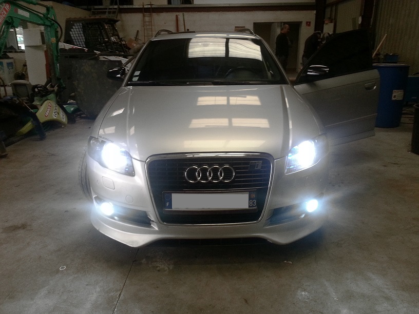

Commande d'un kit HID en 6000K pour mes AB sur la bay pour 19,23 € :blink:... à ce prix là je ne me mouille pas trop !!!
Alors dès réception, tout est là : ampoules bien protégées, ballast et ensemble des cables le tout semble de très bonne qualité :secret:
Donc montage ce midi : voilà le résultat et aucun message d'erreur à l'OBD :race:

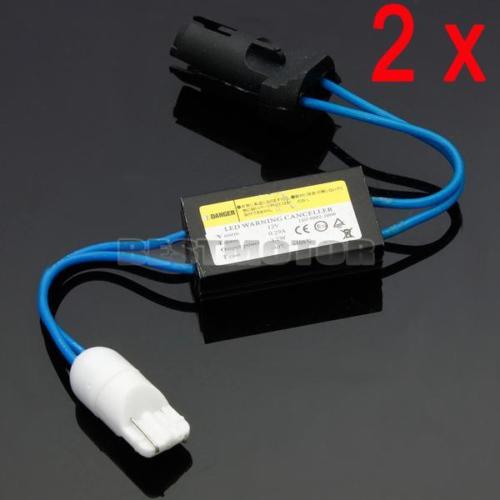

Sinon j'ai également acheté ça pour pouvoir changer de veilleuses sans soucis d'OBD et ça marche très bien pour le prix (moins de 3 € la paire !!!)

Bien ce kit xenon
j hesite a m en prendre un aussi pour les ab
t as fixer ou les ballasts?
Pour les resistances des veilleuses verifies que ca chauffe pas trop
moi je suis soulager d avoir enfin trouver des vrais antierreur
ça chauffe mais c'est pas violent je les ai placé stratégiquement dans le feux pour que cela ne touche pas les fils.
Les ballasts ne sont pas gros et je les ai attachés au tuyau des laves phares qui sont fixés au dos du pare choc :roi:
Merci les gars, en plus ce soir en rentrant j'ai pris une saucée monstrueuse sur l'autoroute (vigilance orange) du coup j'ai allumé les AB... hé ben franchement ça crache grave :icon23: :icon14:

tu aurais le lien pour l'anti erreur des veilleuses ? Merci !
Ca rend trop bien dans les AB... Par contre j ai peur que les ampoules clignotent avec des ballast a ce prix la?!
surtout si il n'y pas pas de code erreur !!! je vais me laisser tenter alors !!!! le plus difficile sera de trouver le temps de les monter :D

"AB normaux" ??
Ceux sont des ampoules xénon avec le culots adapté à ton porte ampoule soit H11 pour moi comme sur toutes les b7 me semble-t-il :reflexion:
quand je dis "normaux" c'est pour l'histoire des ballast etc...y'a pas du matos comme le reglage auto de la hauteur comme pour les phares?
Non les AB c'est juste 2 ampoules. le réglage est manuel et se fait par l'avant.
J'ai étudié toutes les possibilités pour avoir du 6000K comme les xénons mais aucune n'est mieux au final :
- Halogène standard : plug n play jusque 5000k qui donne du 4300k en réalité.
- Led mais montage de résistance indispensable...
- Kit HID 6000k : plug n play - seul soucis trouver ou fixer les ballasts
Du coup mon choix s'est porté sur la 3eme option !
j'hesite de mon coté car je viens de changer mes feux de croisement car une ampoule qui avait grillé par du 4300k (qui donne superbement bien en blanc pur) et du coup si je met du 6000k ca va etre une couleur differente...dilemme
si tu as du 4300k ne t’embête pas et prends des ampoules classic donnée pour du 5000k et ça sera comme les tiennes.

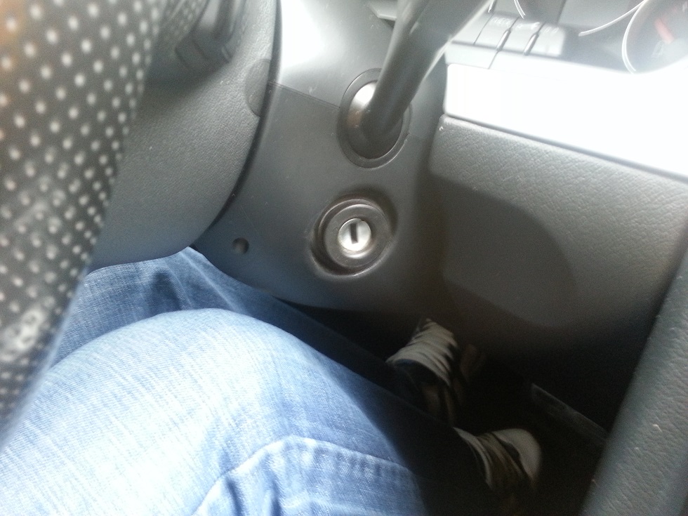

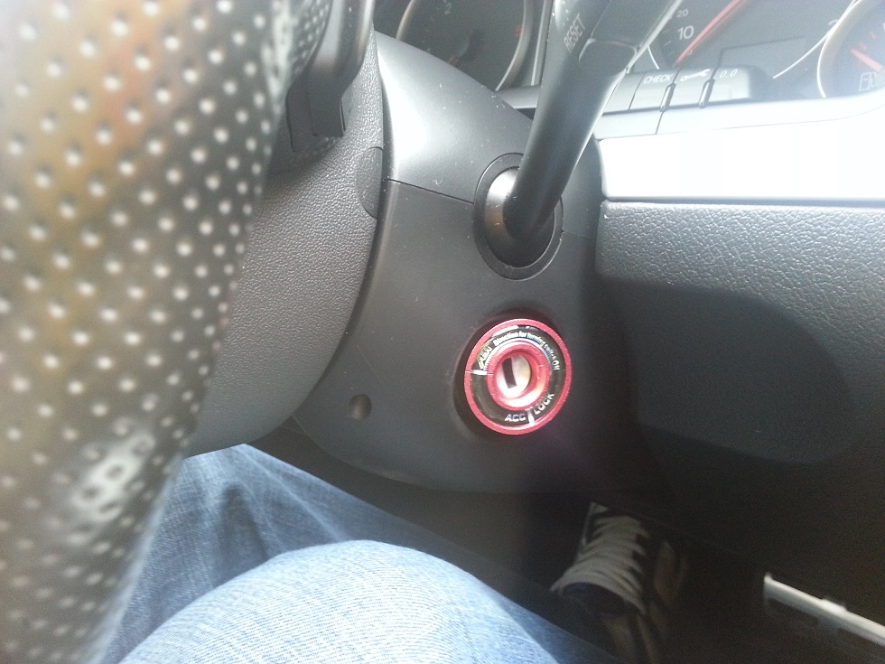

Petit detail sympa et pas cher mais je ne sais pas si ça vieillira bien... :reflexion:
Avant
Maintenant

Je viens juste de le coller... je me dis que j'aurais mieux fait de le prendre noir ou chrome !
Je vais voir si ça me saoule ou si ça se raye trop et j'en prendrai un autre.
Par contre Sline j'en ai pas vu.
Vu également en carbone.
Je trouve que le rouge flashe trop. En alu, ça va le faire. Belle trouvaille Vince.

Le rendu est sympa !
Ça sert a quoi tommy ?
C'est juste pour habiller le neiman?

Bon si je le laisse j'en prendrai un alu finalement.
En effet ça sert juste à habiller... en même temps pour 6 €... :roi:
