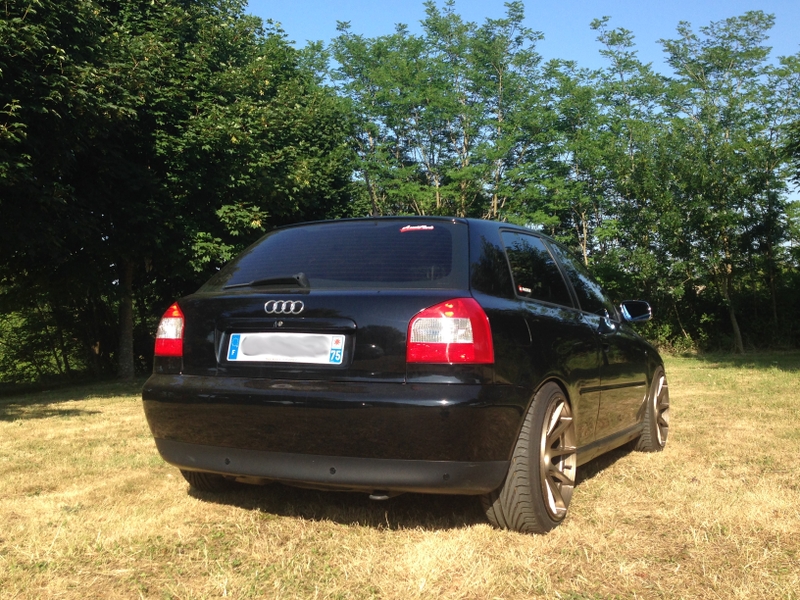

Elle a les feux arrière teint en noir si je vois bien. Tu comptais le faire aussi non?
Manque plus que le becquet, et c'est la même ;)
Magnifique la S3. Dommage que je ne peux pas descendre aussi bas ...
Oui je pense que je vais teinté la partie claire des feux arrière

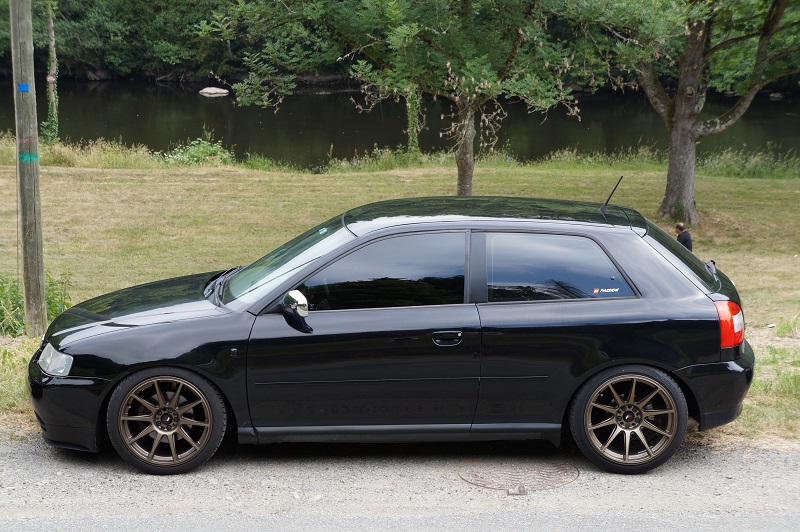

Mise à part ça, tu as du acheter une nouvelle boulonnerie pour mettre les jantes ou tu as récupéré celle d'origine ?
Comment il a fait pour monter sur le trottoir ?!?
Merci pour le cul de ma titine ;)
Je ne tonds pas le gazon encore, pas assez bas et malheureusement je ne pourrais pas descendre plus.
Les goujons noir ne sont pas d'origine se sont des nouveaux ;)
De quel trottoir tu parles ?

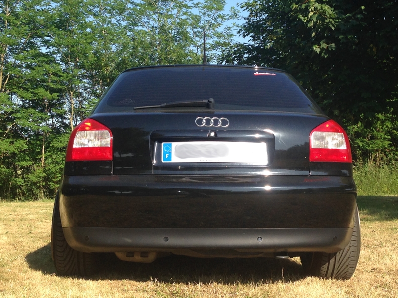

La vu de derrière le rappelle mon a3 1.8t avec mes jante oz futura en 9" de large
Jolie !!

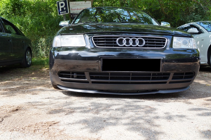

bien rentré ??
la Tueuse ( de moustiques :P)
barrage des Fades
j'ai compris pourquoi tu es resté bloqué :P
c'est un peu bas non ?? ;)
