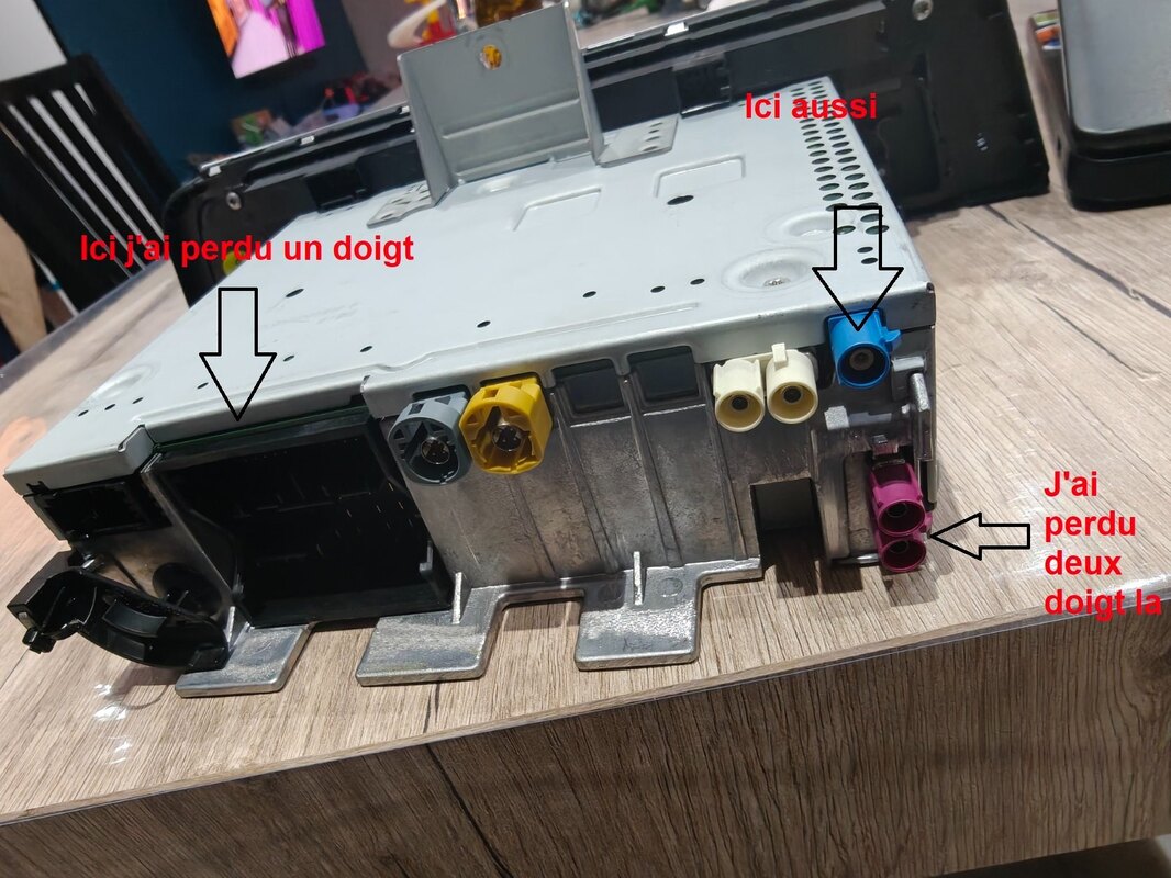

Je suis toujours a la recherche de la cause des grésillements, et en changeant le MIB je me suis aperçu qu'il y avait un rafistolage ? Les câbles bleu & noir , vert & noir. J'arrive pas a trouvé le schéma de câblage de cette grosse prise derrière le mmi. Quelqu'un aurait ça sous la main ? J'ai trouvé un MIB2 pour tester si le venait du MIB mais je peux pas essayer , y a une protection. -

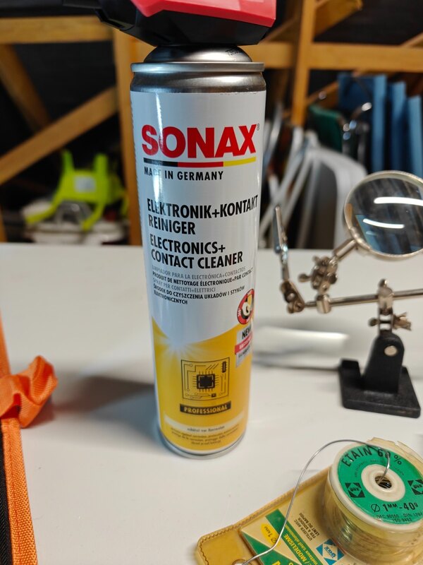

Echec ! Impossible a dessouder avec un fer + tresse Du coup j'ai utiliser solution de nettoyant contact : ça fonctionne comme neuf , mais pour combien de temps .... -

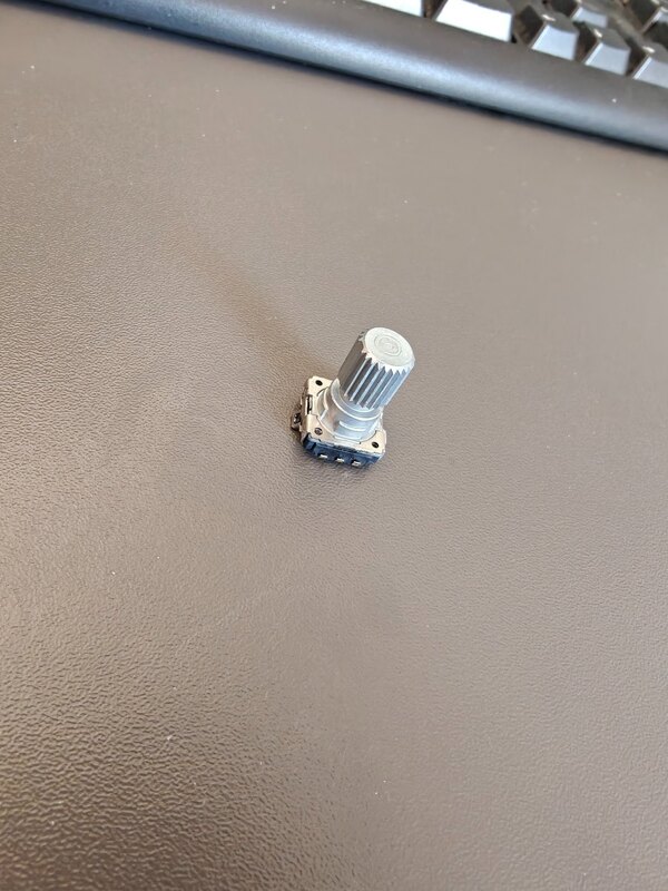

Hola, L A6 arrive bientôt a 250 000. Je me penche un peu sur la voiture en ce moment pour faire différente chose : - Bruit grésillement MMI (Toujours en cours je trouve pas ) - Maj GPS 2025 ( OK ) - Bouton volume HS ( En cours ) - ADblue qui vient de tomber ( pression trop élevé + blocage dans 1000km qui est parti tout seul puis il est revenu ... ) ( Garage Lundi ) Je m'attaque enfin a un sujet qui traine depuis que j'ai la voiture : Je vous conseille des ptites spatules & pinces plastique pour le débranchement des prises sur le circuit imprimé. Je m'attaque au chagement du bouton cet aprem -
