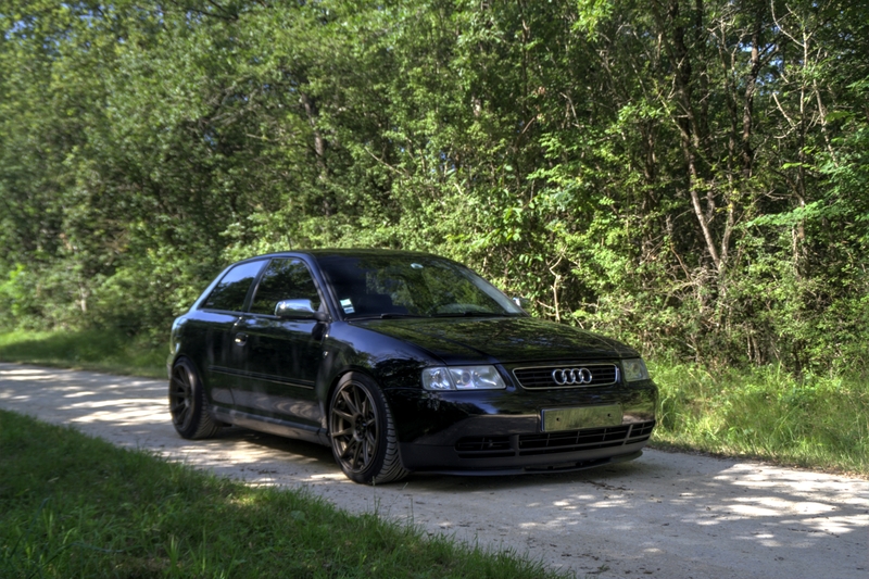

Sur les photos de profil on dirai du 17" xD
Si ça frotte à l'avant c'est normal c'est pour que tu sache si ton Pc est encore là sans que tu ai besoin de descendre vérifier :ninja:
:MdrDevil:
Jolie 8L pour l'avoir vu de près ce weekend, et sacré cul avec les flancs tendu !
Merci tout le monde. Et oui elle n'est pas énormément rabaissée, Louwiic est pire ;)
Oui Toni et tu la reverra peut-être ;)
Je n'ose même plus regarder l'état de mon spoiler, berceau, et la ligne aussi :p
Car j'avais un 1.8t quattro en 16" jante rh en 9 de large à l'arrière et 8" à l'avant est vu qu'il fallait être très bas pour avoir un look adéquate sa passé à pas grand choses
Clip : merci ;)
Lou : oui la lame fait la gueule aussi, elle frotte tout les jours. Pour le reste ça va encore
Aurel : j'ai une barre stab Eibach et non S3 ;)
Je ne peux pas rabaisser plus qu'actuellement
Autant pour moi ^^ Mais ça doit revenir un peu près au même ?
Normalement on se revoit bientôt oui si tout se goupille bien ;)

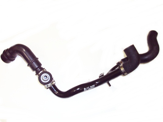

Quelqu'un connaîtrait l'utilité de cette pièce (le reniflard est branché dessus) :
Ce sont les pièces que j'ai changé dernièrement, celles du bas du Y étaient fendues/cassées.
Je ne sais pas à quoi elles servent pas contre.
La pipe à gauche est celle de mise à l'air du moteur inférieur, après tu à un clapet anti retour (il me semble) et sur la droite tu à la partie qui s'enfiche haut du cache culbuteur pour sa mise à l'air et tout à droite la partie qui va à la valve reniflard.
Si tu à une fuite quelque part tu aura une prise d'air et donc le moteur tournera mal.
Oui j'ai une grosse fuite, la pipe à gauche est coupée en deux et il y a une durite à droite qui fait complètement la gueule
A noter qu'en plus de la prise d'air, ça relâchera des vapeurs d'huile dans ton compartiment moteur et que ça risquerai de faire rentrer des cochonneries si c'est bien ouvert et à un endroit mal placé.
C'est des pièces qui tiennent mal dans le temps, sur la mienne ça se voit qu'elle ne sont pas d'origines et Franz à changé récemment la pipe sur la gauche dont le plastique deviens cassant avec le temps (le partie à droit en Y à aussi souvent des fuites au niveau des soudures du Y qu'on ne voit pas forcément à l'œil nu ou au toucher).
La pièce en Y, je ne l'ai pas (encore) changée, réf. 06A103213M, plus de 50 € chez Audi :(

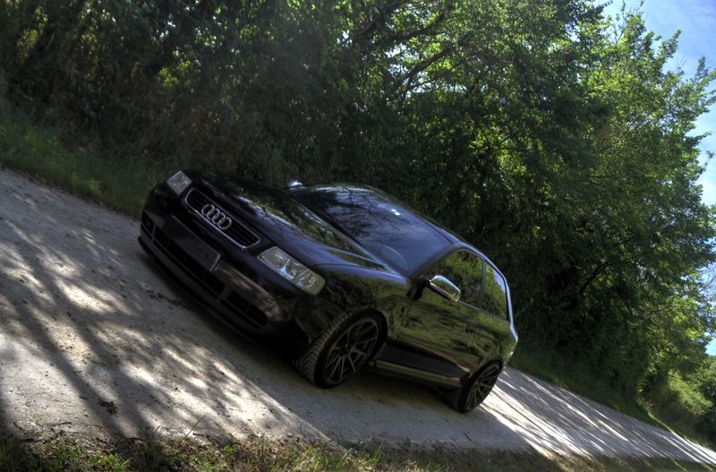

Deux petites photos vite fait
