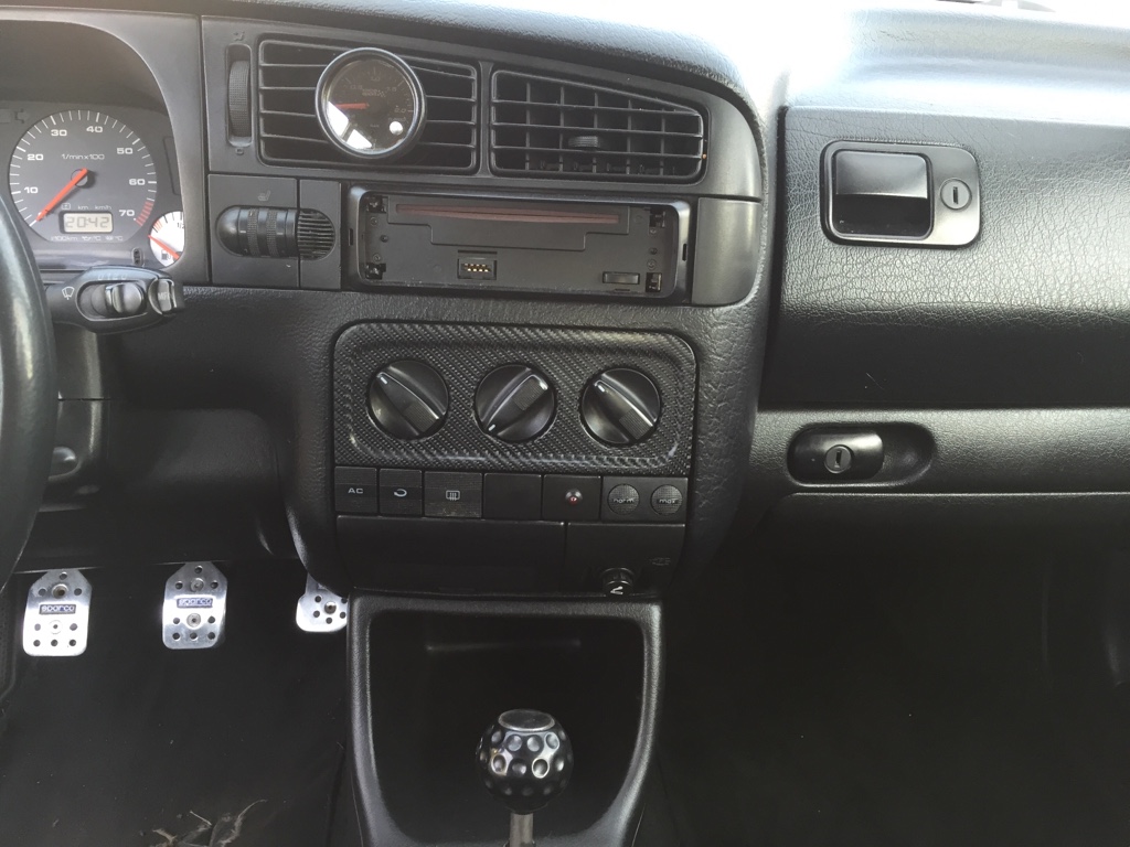

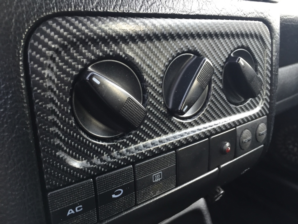

J'ai enfin essayé de vernir le carbone 4D.
Et.......
Donc là c'est l'application sur l'élément de ma golf 3
Et comme un idiot,presque sur que ça irais nickel,et attendant désespérément le test de Romlusitano94,je n'est pas essayer sur une petite pièce,j'ai vernis direct et sur de moi.
Et Bein....
...ça fait noir piano,aucun effet carbone. Pffffffff
Donc pour moi,la seule solution d'un vrai vrai effet carbone serais de recouvrir l'élément avec du covering transparent.
Voilà pour l'essai non concluant! Ya pu qu'a recommencer.

Il me semble que Yannicka6 ou quelque chose comme ça avait fait du carbone sur ses inserts de son 2,7T recherche son topic c'était vraiment réussi si je me souviens bien.
Ah dommage !
Comme énoncé ça a été fait pourtant...
Je pense que Yannick avait utilisé du vrai carbone, en tous cas pour son mano.
Polpo ça doit sûrement être de la résine. Car en réfléchissant bien,c'est les stris dans le covering qui font le relief,donc si tu vernis,tu combles les stris et seule la couleur noir devient primaire.
J'aurais dut réfléchir avant d'agir. Arf,c'est en faisant n'importe quoi,qu'on devient n'importe qui. :p

On devient bon à force... c'est en forgeant que l'on devient forgeron :icon_biggrin:
Exact mon Rhino.

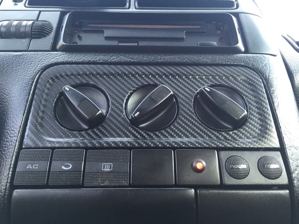

De toute façon j'ai même pas attendu le séchage,j'ai tout arracher et....
C'est mieux!

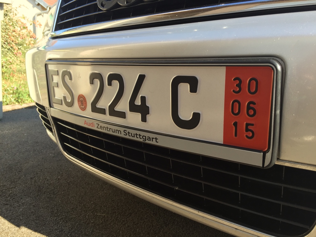

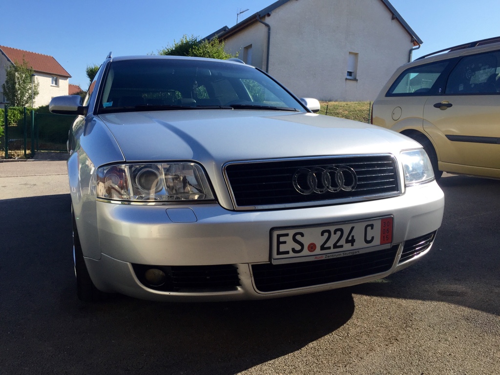

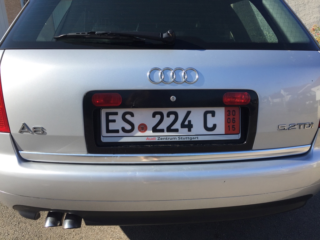

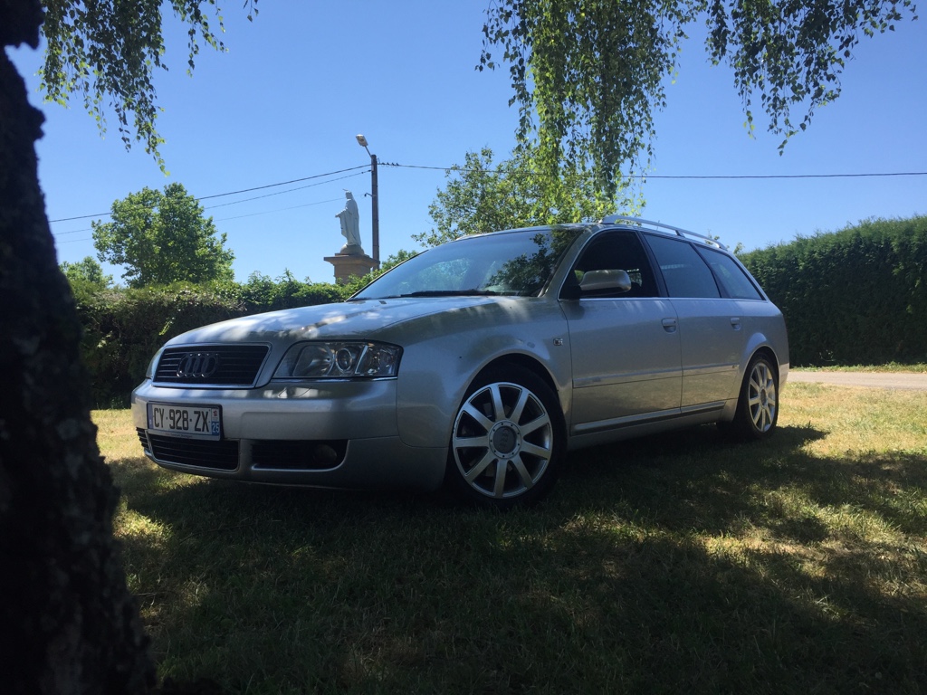

Petit cadeau d'un client.
Depuis le temps que j'en cherche,j'ai failli avoir des Porsche l'autre fois mais le client voulait les conservés.
De beaux supports de plaques simples,neufs et de la couleur de ma grosse.
VAG -------->>FOREVER
Petit poste pour faire vivre un peu mon topic.
J'ai "enfin" mis mes beaux supports de plaques.
Quelle qualité c'est top Germany.
Et une fois bien nettoyé....

Superbe !
Autant sur A6 C6 par ex le support de plaque est intégré à la calandre donc "homologué" (Il faut dévisser le support pour y faire coulisser la plaque dedans), que là le support de plaque est fixé au pare choc comme l'est une plaque minéralogique, mais il reçoit cette dernière par encliquetage.
Je me pose donc la question vis à vis de :
L'arrêté du 9 février 2009 fixant les caractéristiques et le mode de pose des plaques d'immatriculation des véhicules
Article 3
Conditions générales de pose.
Chacune des plaques d'immatriculation est constituée par une pièce rigide rapportée, fixée au châssis ou à la carrosserie du véhicule d'une manière inamovible.
Si le véhicule dispose d'un emplacement pour la pose de la plaque d'immatriculation, au sens de la directive 70/222/CEE ou 74/151/CEE ou 93/94/CE susvisée, la plaque d'immatriculation est fixée à cet emplacement, lui même pourvu de l'éclaireur de plaque visé à l'
article R. 313-12 du code de la route.
Les éléments de fixation des plaques d'immatriculation doivent être de la même couleur que celle de la zone sur laquelle ils sont apposés.
Donc le porte plaque est autorisé mais la plaque doit être inamovible donc rivetée dans le porte plaque.

Merci messieurs. Et merci Rhino,mais arrête de réfléchir un petit peu..hihihi
Tu sais pèrtinament qu'on à droit à rien sur nos caisses.
Donc oui pour ce genre de supports,quand mes client veulent les conserver,je perce la plaque,le support et le pare choc. Comme ça tout l'ensemble est inamovible et c'est tolérer par la gemerderie.
Ah oui,et tant qu'à être en faute je vais mettre des plaque noir. Depuis le temps que ça me toc...
Elle est bien belle ton auto, sobre et classe ! Belles jantes.
Moi j'aimais bien les plaques allemandes, tant qu'a faire d'être hors la loi, gardes les ;)
... je sors...
Pas de soucis les gars, c'est juste pour ne pas avoir de mauvaises surprises ^^
J'en ai trouvé sur la bay qui sont pas mal ;)
... je sors...
Graaaaave. On peu en faire des Françaises avec police allemandes. Vous avez Ue adresse par hasard???

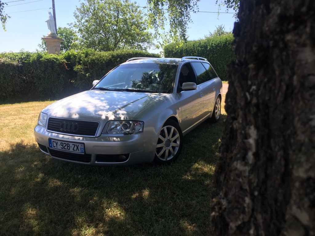

Je viens de me coltiner toutes les pages de ton sujet... pwaaah t’es motivé, toi! Beau boulot et belle caisse. ;)
Merci de ta patience et du compliment.
Je l'aime mon sac à dos mais il à bobo la boîte en ce moment.

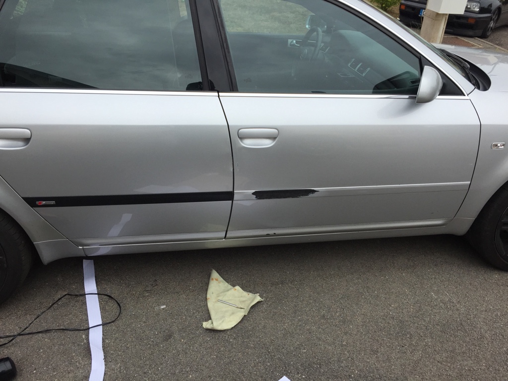

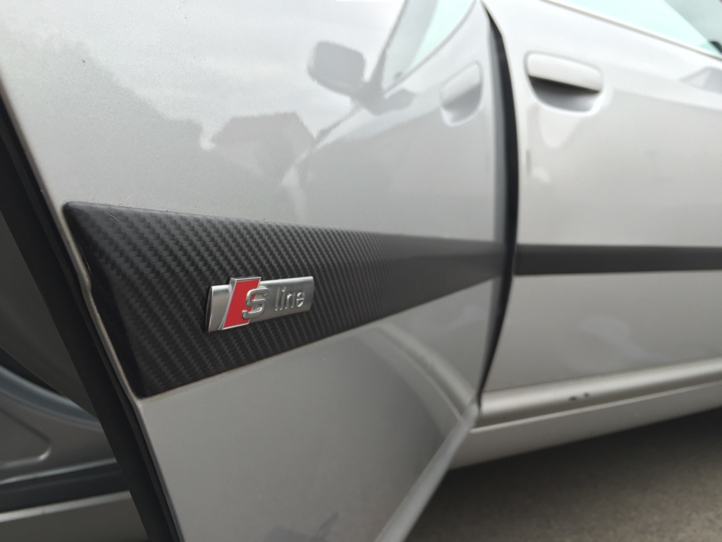

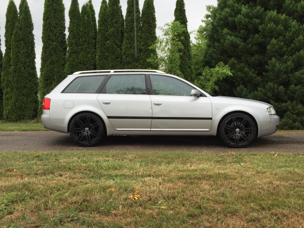

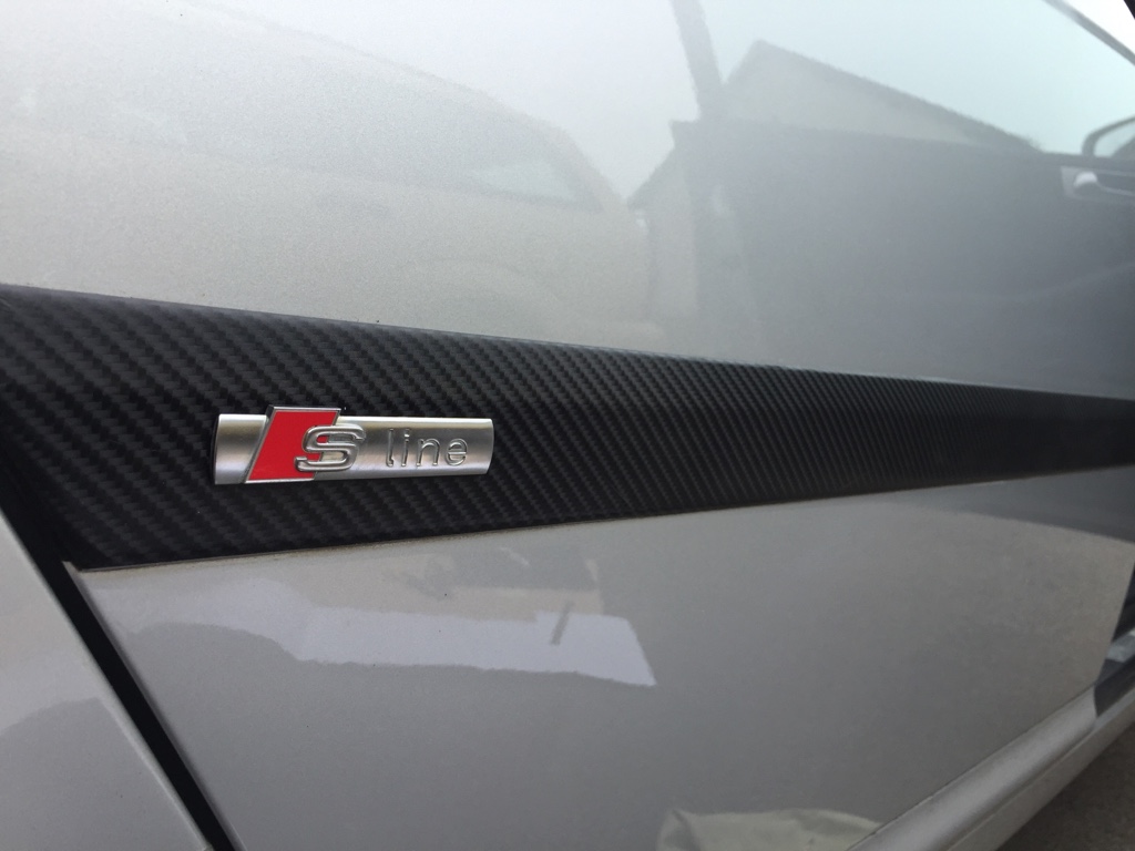

Cependant,j'ai bricoler ce dimanche. J'ai monter des Michelin pour mes 19",des reccup' d'une beeeelle donneuse qui était vendu.
Mais j'ai zappé que en 255 devant les Michelin lèche le pivot de roue....mais en roulant un peu ça va s'atténuer.

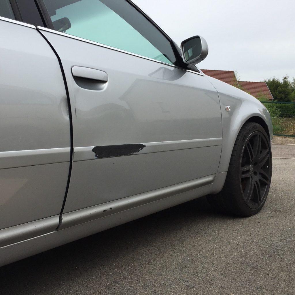

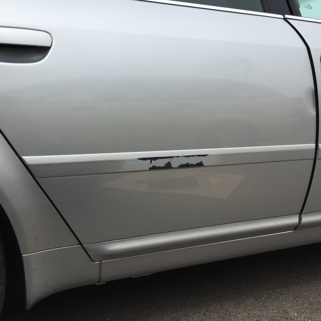

Et j'ai viré le plastidip de mes baguettes de portes car arracher par les coups de portes.
Mais encore une fois,rrroooo,j'avais zapé que j'avais poncer dessous.
Donc plus costeau que le plastidip et moins cher qu'une peinture....
567049eb95c40d65aa58a7429bfc41e0.jpg13b0df0af886acedd105c38270c2ea4c.jpgaf8b58ffbfca684eba1ea773ea9c5f6e.jpg9e967d19db3a1adcd943bb9dc728fe50.jpga52619e310c06daedf7da97e73318015.jpg4d3d628ccc3774076924810a4b061fd3.jpg
A voir avec du soleil...
