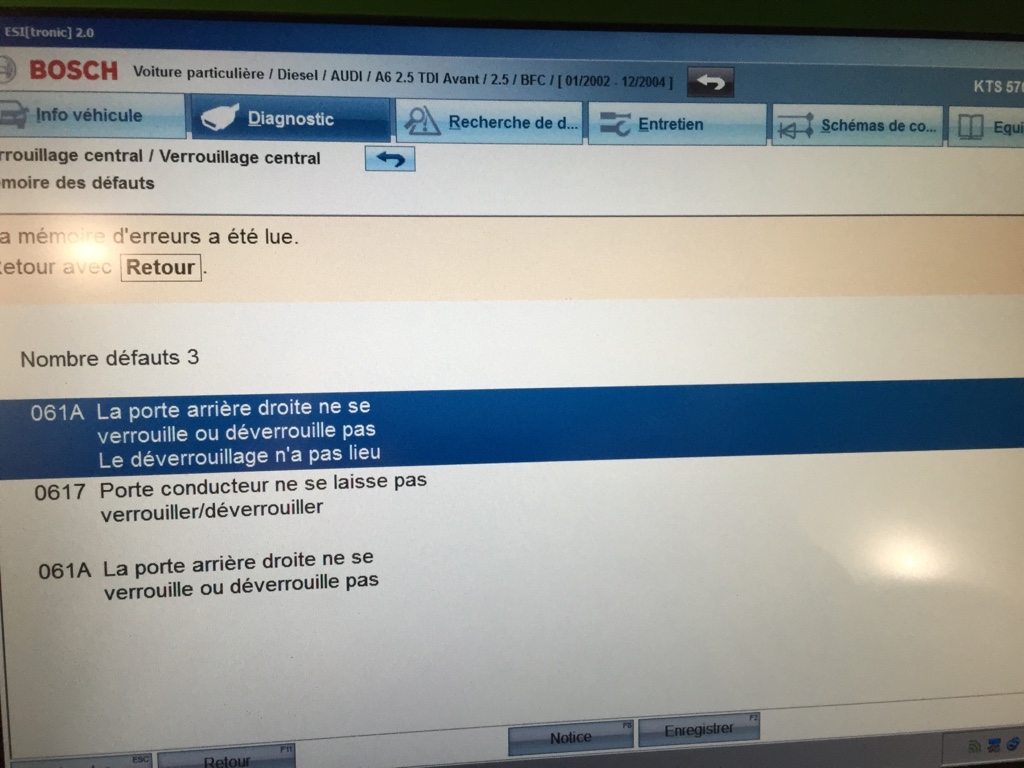

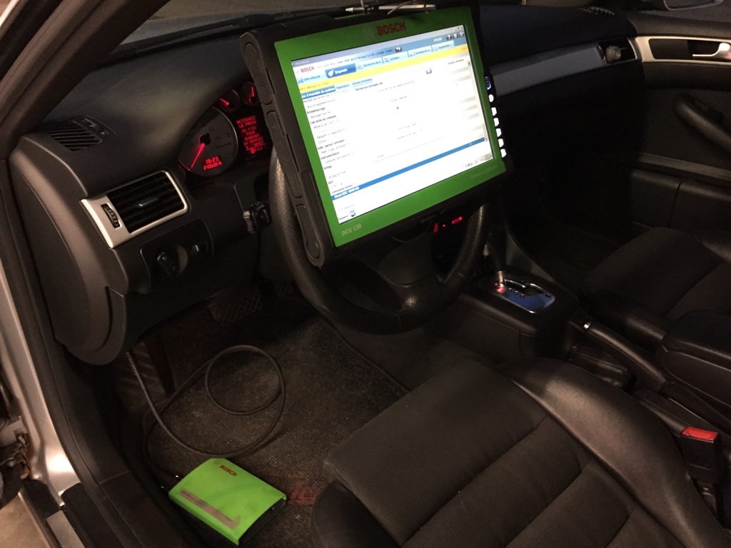

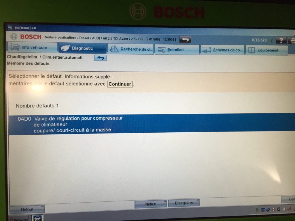

Hier soir,j'ai remis le KTS Bosch sur la grosse,pour mes deux problèmes.
La porte arrière droite qui ouvre et ferme très bien,mais qui me prive des éclairages sous sièges,feux dans les portes ouvertes,et surtout plafonnier,ce qui n'est pas pratique avec ma louloute la nuit.
Et l'autre problème est ma climatisation qui ne génère plus de froid,le ventilateur extérieur fonctionne,le voyant eco s'éteint à la mise en route mais....

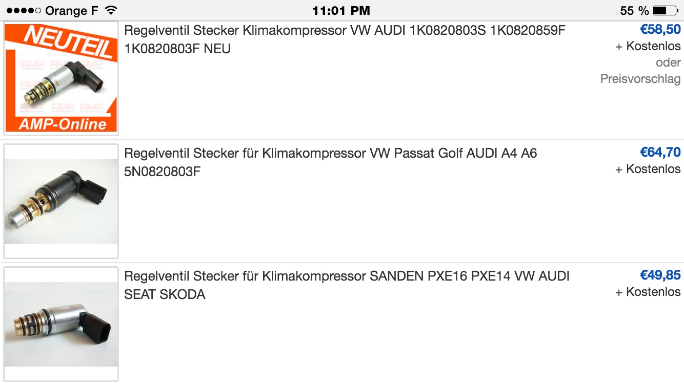

Alors en fouinant sur le net,j'ai vu des infos sur notre cher faux rhume.
Savez vous si il faut déposer le compresseur?
Je vais déjà regardé le branchement de cette valve.

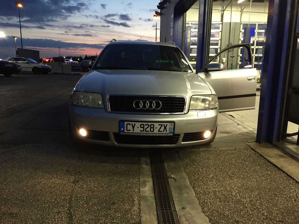

Étant donné que je roule en code même la journée,j'ai fait un éclairage diurne de type A6 c6.
Cela met venu en grillant une veilleuse alors que mon OBD ne m'a jamais signaler un défaut d'éclairage avant.
J'ai supprimé les veilleuses avant donc,déjà il n'y a plus le jaune vieillot avec mon xénon,et je peux rouler maintenant en antibrouillard la journée.
VAG -------->>FOREVER
Un peu relou de rouler en AB diurne.
Ce sont les mêmes ampoules ? La marée chaussée n’apprécie pas et ça peut être sanctionné d'une amende.
Et perso quand je croise un gus en AB ça me gonfle menu, il se prend mes pleins phares cash direct :MdrDevil:

Tu as bien compris que c'est pour la journée TheRhino?
Oui même ampoule(h7) mais parabole ternis donc moi puissant. De nuit je vois rien du tout si je roule comme ça...
Quand tu vois les nouveaux modèles, leur feux de jour sont parfois placés juste à côté des AB, je suis pas sûr que tu fasses plus arrêter pour ça.
Encore que, ils t'arettent pour le 5,2L par chez toi!
Y'a une modif qui existe pour ça, je retrouve le tuto...

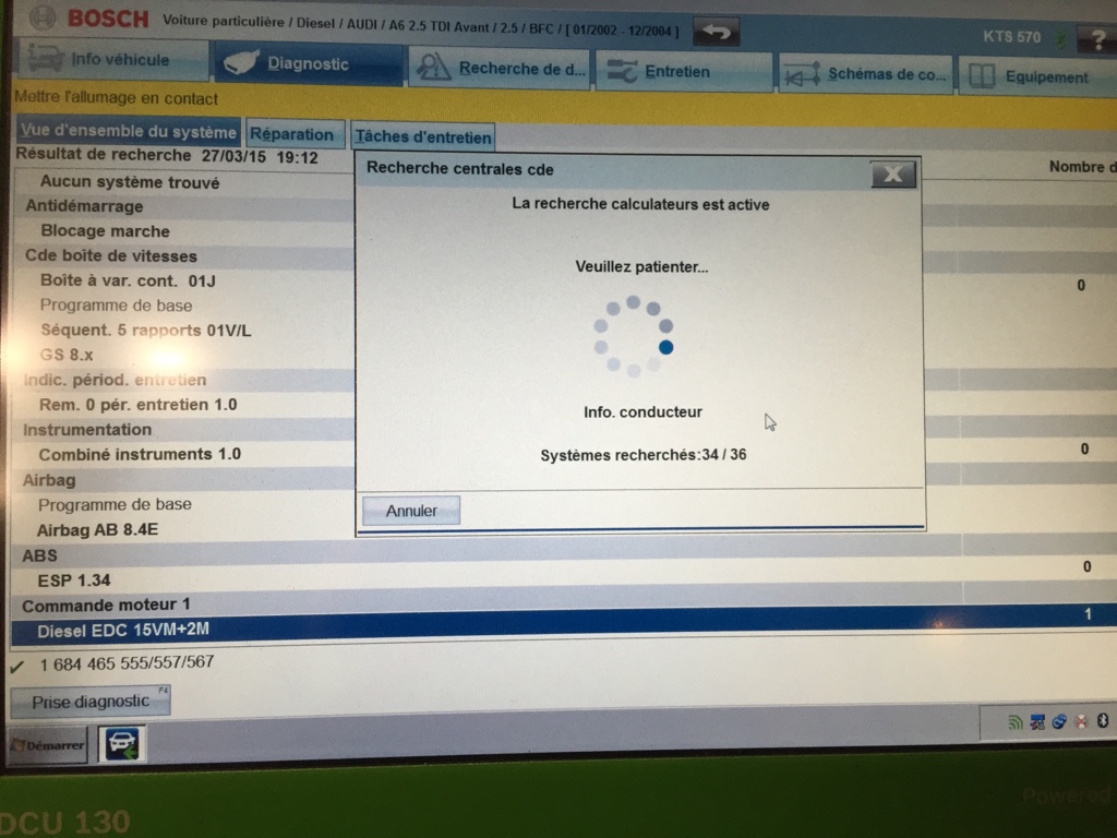

Alors retour du KTS.
Tout d'abord or mis la boîte,j'ai un support moteur défaillant, code 055F électrovanne de suspension moteur sortie/court circuit vers plus,mais aucun moyen de savoir le quel.
Et pour la boîte multitronic à variateur continue 01J,j'ai le code erreur P1741 adaptation pression embrayage,limite adaptation atteinte.
Après effacement complet,il reviennent à l'arrêt moteur tournant et après une descente de grille PRND et DNRP.
Mais ce que j'avais fait la veille,c'est un reset avec l'accélérateur. J'en fait toujours deux.
Accélérateur à fond puis contact pendant 15sec puis coupé le contact toujours le pied à fond sur le champignon pendant encore 15sec.
Puis,accélérateur à fond pendant 15sec avec contact,lever le pied puis coupé le contact pendant 15sec pied à fond sur l'accélérateur.
Et la boîte à l'OBD ne c'est jamais rallumée.

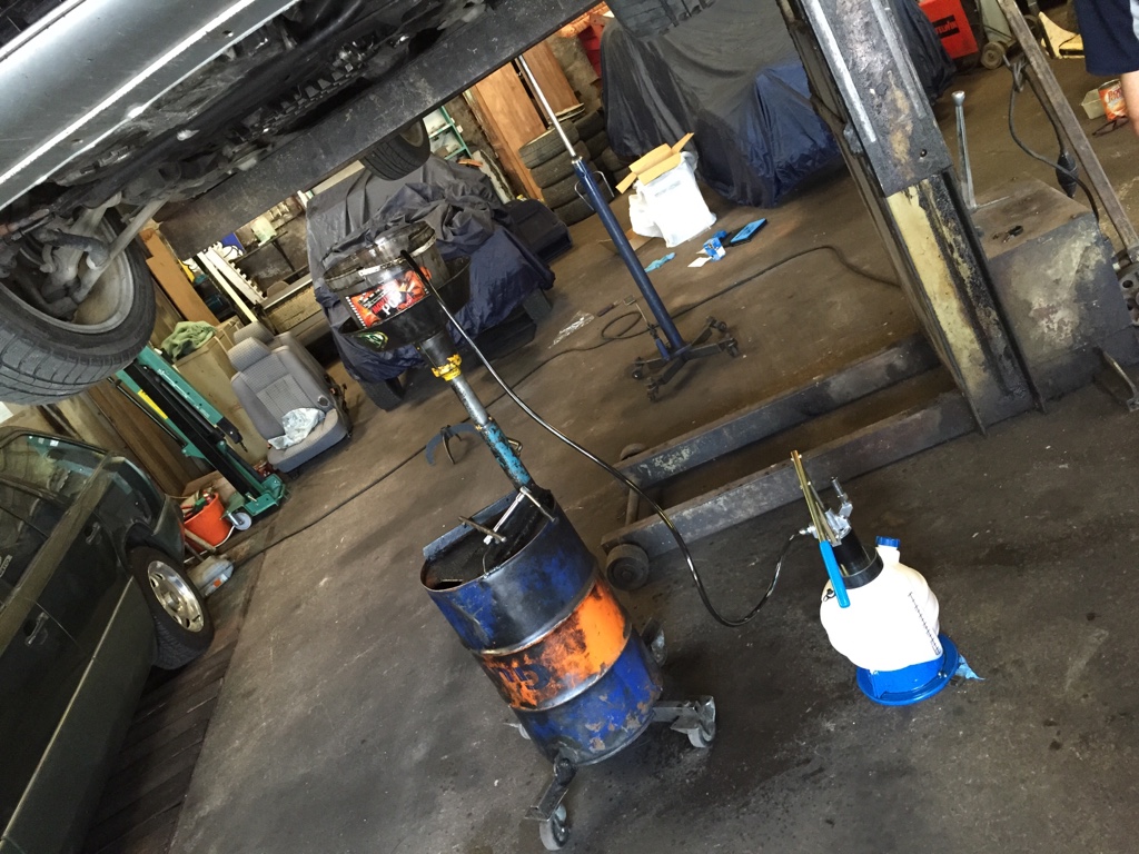

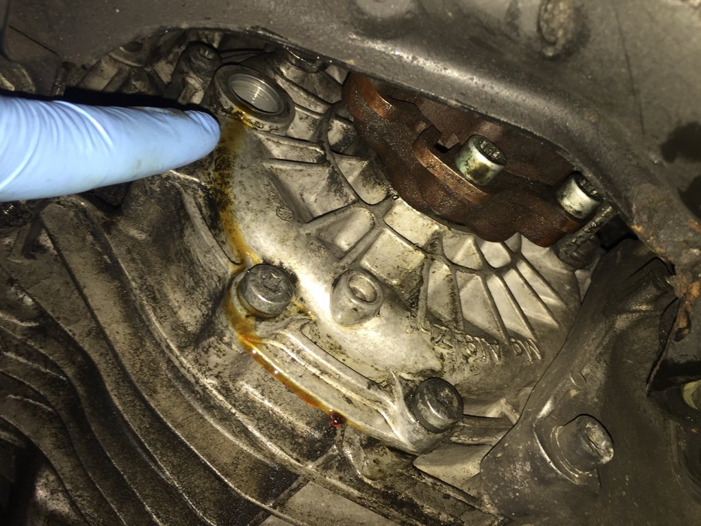

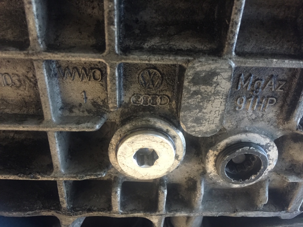

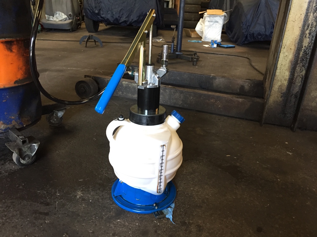

Aujourd'hui re-vidange de ma cvt car j'ai toujours ce défaut de limite de pression d'embrayage atteinte.
L'huile et pas si moche,bien que l'on arrive pas à tout vidanger,surtout dans le filtre externe et surtout le radiateur...

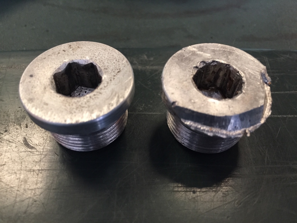

Les gars respect trop les couple de serrage grrrr. C'est le bouchon présent au niveau du différentiel
Et l'appareil du taf fut toujours bien pratique
Mais n'ayant pas le moyen de contrôler le niveau entre 35 et 40 degrés,je le ferais au taf.
J'ai injecter la même quantité +0,5 l.

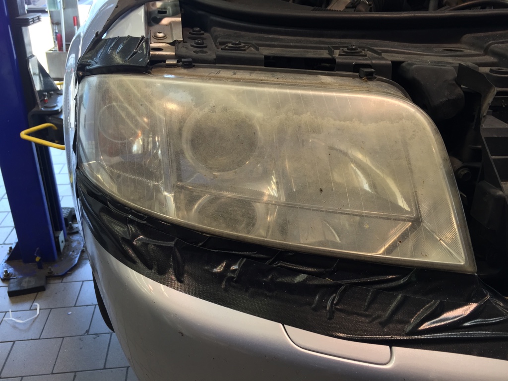

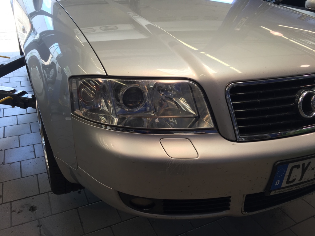

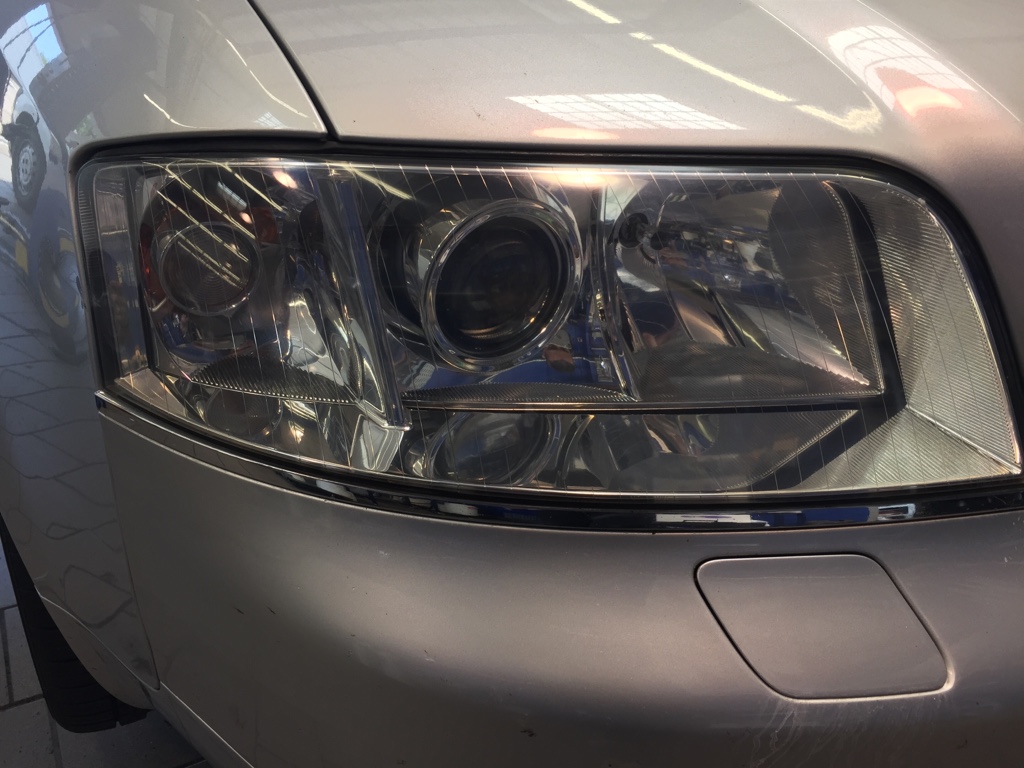

Ensuite du temps de ma pose déjeuner,j'ai (enfin) rénové mes optiques. La vache,depuis le temps que j'en tape à mort,essentiellement les clio 2,ça fait du bien de faire sa caisse. Et c'est pas comme si il n'y avait pas besoin.
Avant:
Pendant:
Après:

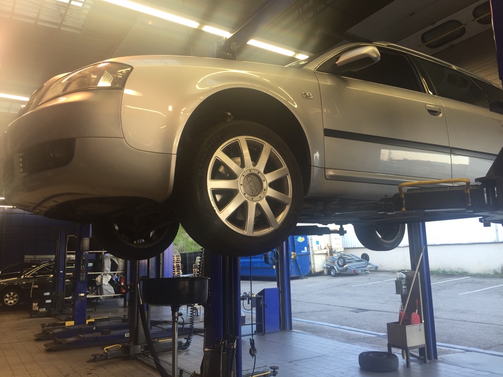

Et enfin avant la fermeture,j'ai fait chauffer ma boite,la notice de mise à niveau du KTS préconise l'ouverture du bouchon entre 40 et 45 degrés.
Un demi litre à coulé,j'ai tester en roulant et le défaut maintenant est "électrovanne numéro 1 mauvais fonctionnement".
Et ce au bout de 20kms.
C'est d'un compliquer ces boîtes auto. Alala

Wow Tony, comme neuf!
Beau boulot! Quel produit utilises-tu?
