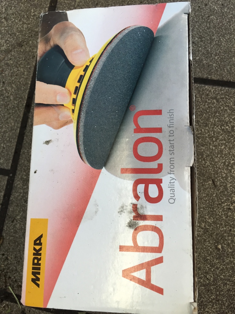

Je t'avoue Uruk hai que je ne me souvient pas,je redirais ça.
En tout cas les passes sont 2x320,400,600,800 et 1000 et 3000 à l'eau savonneuse.
Puis polish à la mousse et finish à la laine. ;)

Beau boulot! Quel produit utilises-tu?
C'est cette gamme là Uruk haï
Et nan pas à l'huile de coude,à la pondeuse rotative façon carrossier. ;)

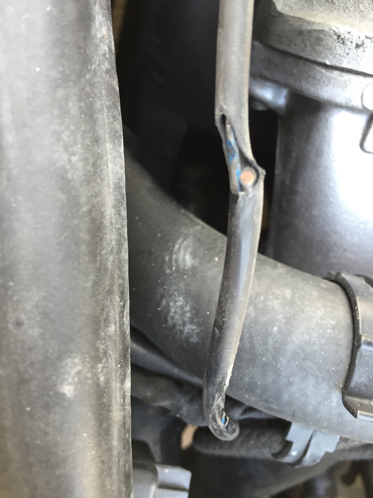

En tout cas,j'ai trouver mon soucis de clim en fouinant un peu...
La fameuse alimentation de la valve de régulation et venu chahuté avec la poulie de direction assitée,donc réfection du faisceau et...NICKEL ça caiiiiilleeeeeuuuu. Je suis content,c'est surtout pour ma ptite.
VAG -------->>FOREVER
Et un problème réglé. ...comptant pour toi.
Une recherche de panne qui ce termine bien

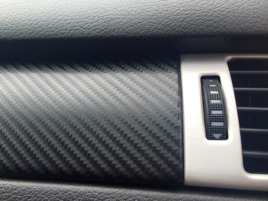

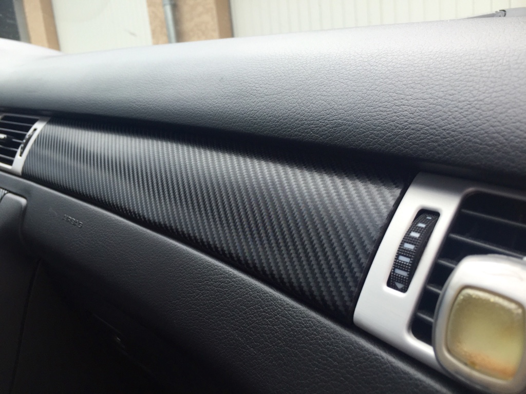

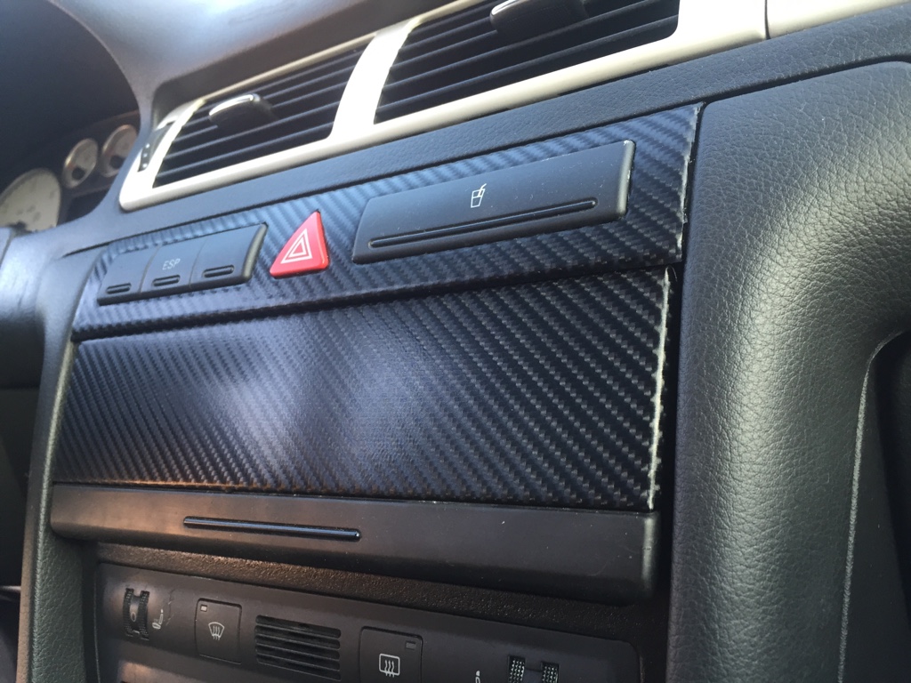

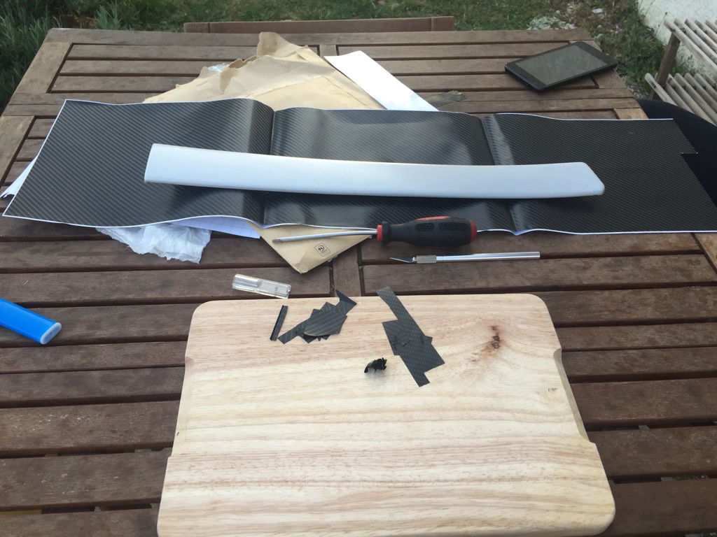

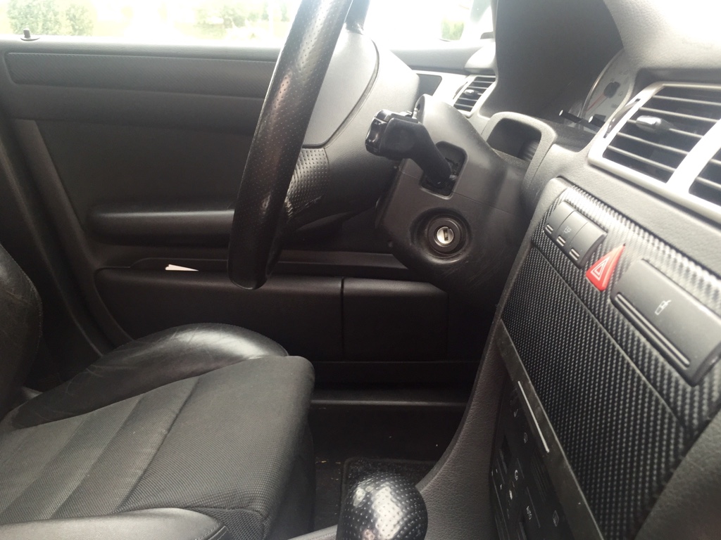

Que faire sur ma terrasse en cette fraîcheur qui fait du bien? Après coupage de haies en plein soleil tout l'aprèm...huuuummm je sais.
Petit atelier covering carbon 4D...
Eeeeetttttt moustaaaaache!!! (Nan mince c'est Yop ça,hahaha)
Le redus est vraiment sympa,je vais également faire les plaquages de portes et de dessus de tableau de bord,ça fera un mélange carbon-alu sympa. (Je l'espère)

Merci Rosian.

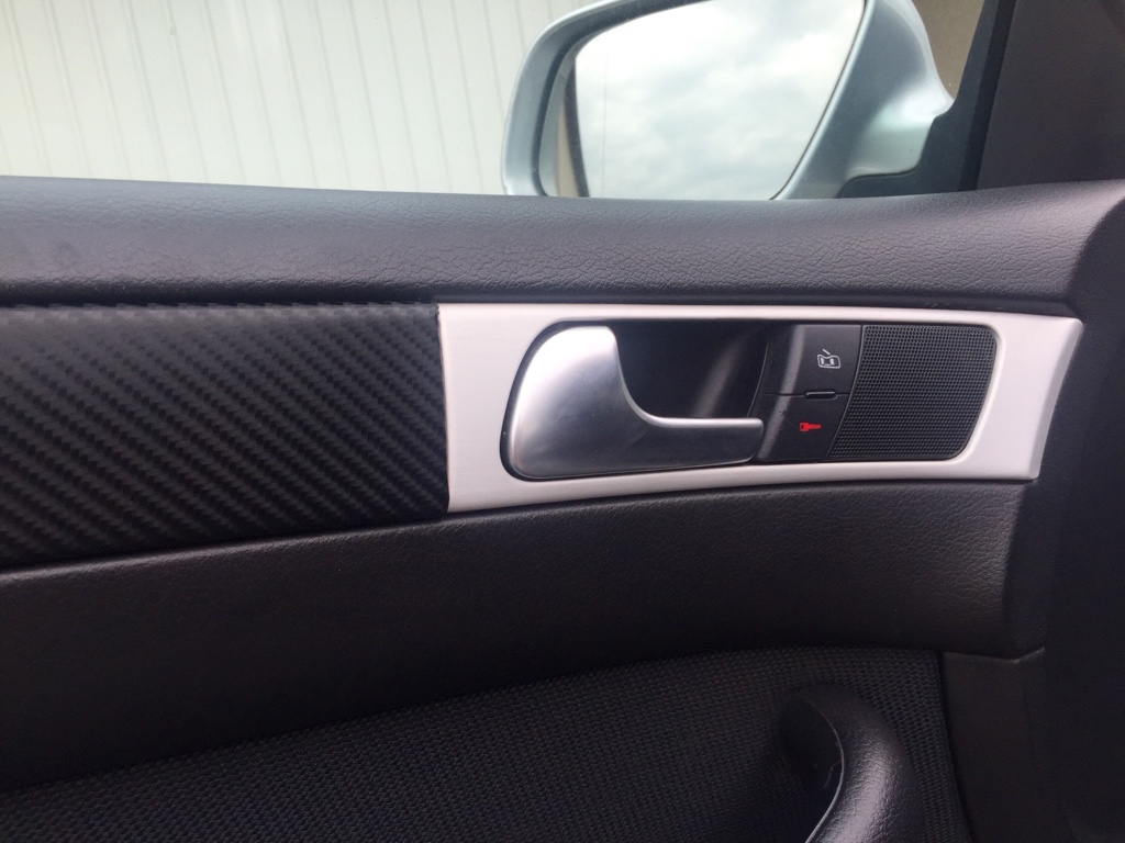

Penses-tu que ça va choqué les plaquage carbone avec poignées alu?
Tu le fait sur une porte et après tu prend la décision de continuer ou non.
Si le rendu te plaît tu poursuit le projet. Enfin je pense que j'aurai procédé ainsi.
Si tu as un doute poste une photo sur le fofo et on te donnera un avis.

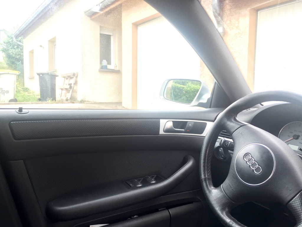

D'accord je vais faire ça,j'ai enlevé le placage avg,je le fait demain et posterais à la suite.
Merci pour ton avis. ;)
J'espère Rhino. Surprise demain sur la porte du pylote! :p

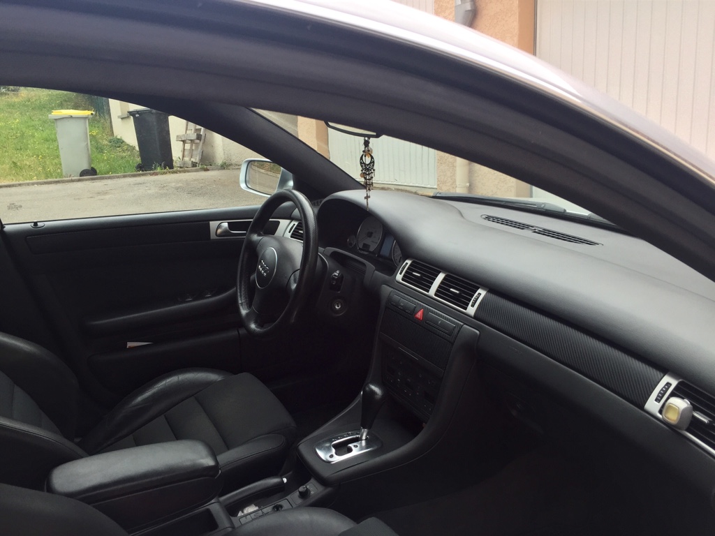

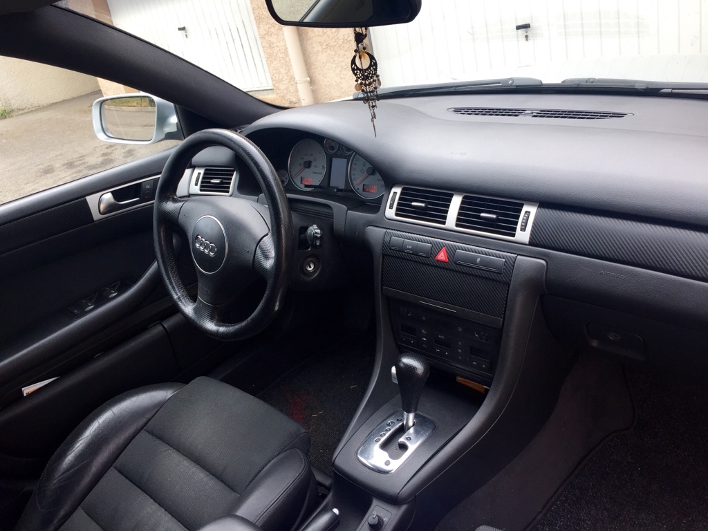

Je n'arrive pas à me décider... Je laisse comme ça pour aujourd'hui et en conduisant je verrais bien,et vos avis vos peser aussi. Dites moi....
Parfait ! Beau mariage avec l'alu.
Mieux que l'imitation ronce de noyer par ex
Par contre un effet vernis serait un plus, je sais que certains l'on fait sur du covering 3M.
Sinon application vrai carbone serait le top
http://www.audizine.com/forum/showthread.php/569936-oCarbon-com-C5-carbon-fiber-project-thread
http://www.sportscarbone.com/les-tissus-carbone-kevlar-fibre-de-verre/18-kit-materiaux-composite-carbone.html
http://www.mtk-tuning.com/kit-carbone-veritable-interieur-et-exterieur-934.html ils faisaient également un kit haute température pour les caches moteur.
Là t'envois tes inserts et ils le font http://ocarbon.com/products/audi/a6/c5 il y'a des propositions aussi sur la bay.

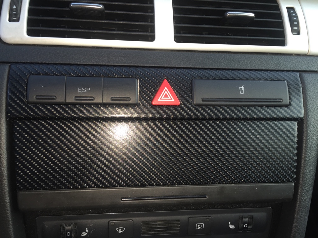

c'est une bonne idée d'éssayer de les vernir
C'est en effet ce à quoi je pensais,tenter le vernis.
Je ferais un essai sur le contour du warning.
En tout cas merci Rhino,grâce à toi,je ne peux plus m'arrêter...
Ouai franchement j'aime bien,ca fonce encore un peu plus mon intérieur et ce rendu carbon et vraiment sympa.
Par contre je ne pense pas avoir assé pour faire les plaquages arrière. Mais je vais au moins finir le devant. :)

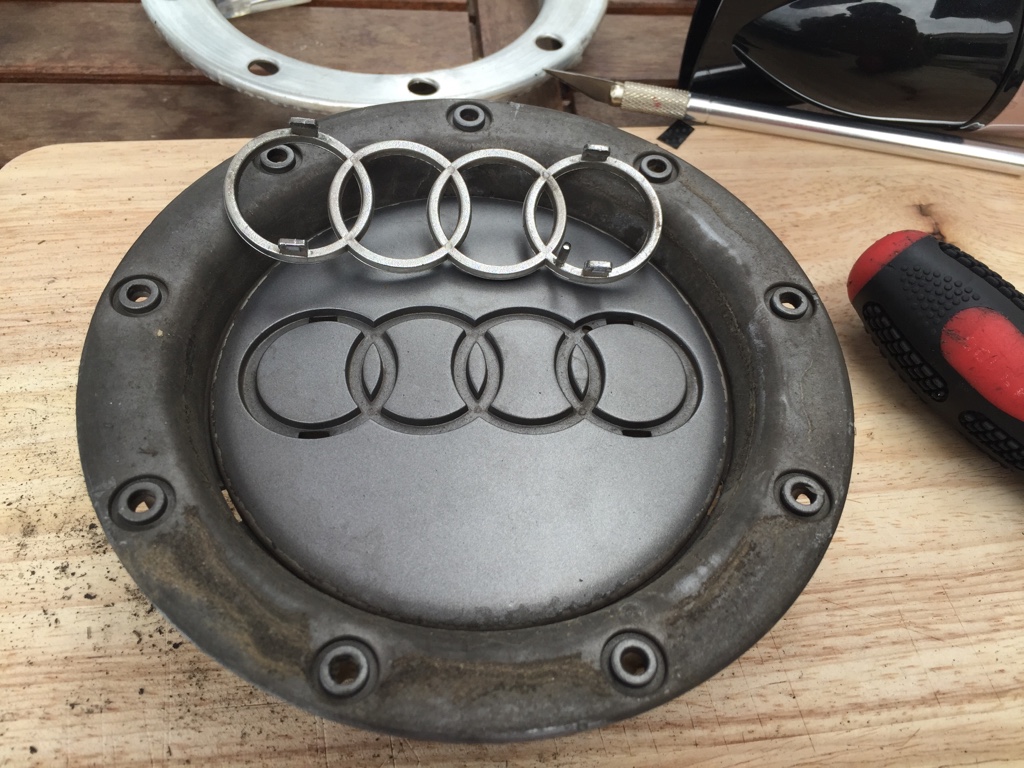

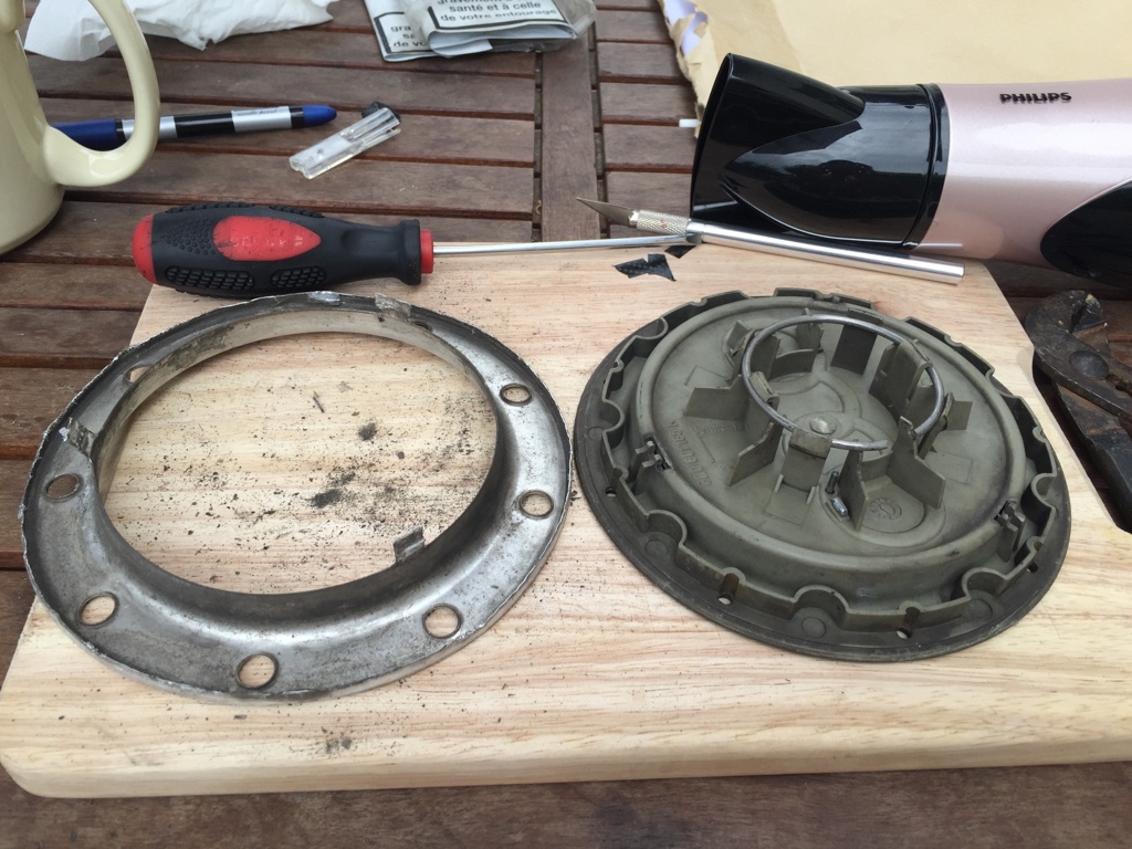

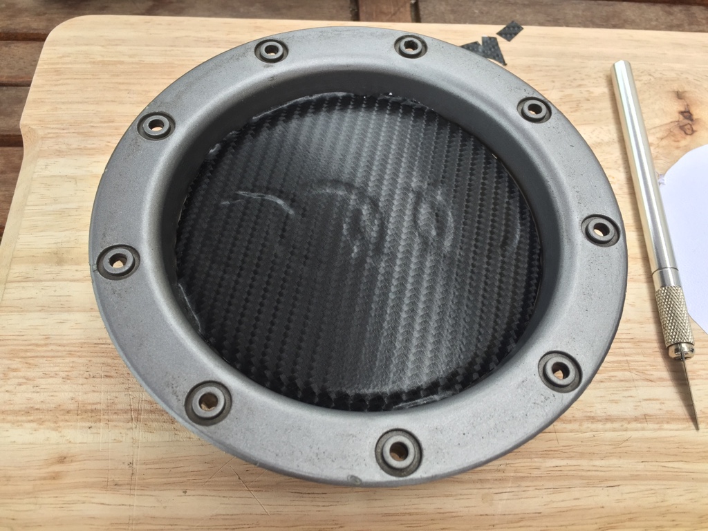

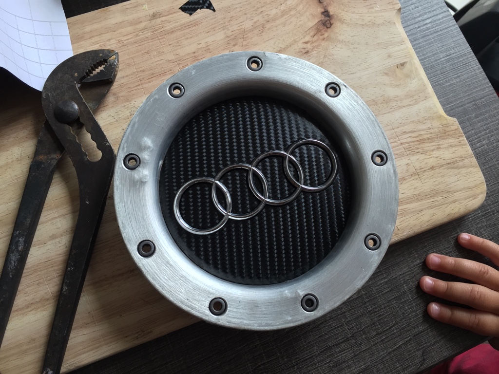

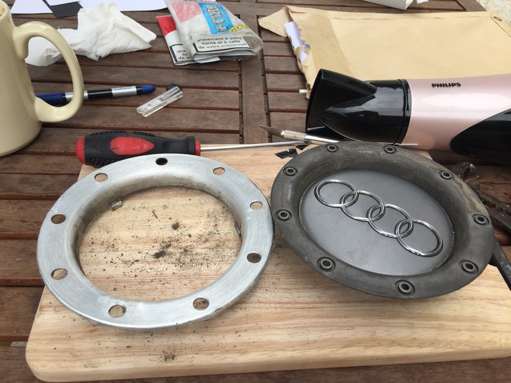

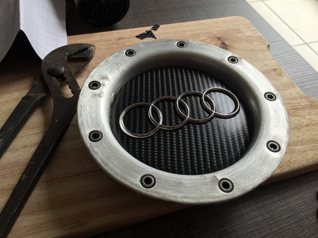

J'ai fait un essai aussi sur mes cabochons de mes 17".
C'est plutôt pas mal,mais J'suis obligé de faire les trois autres maintenant. Rrrroooo
oui c'est sypatique sur les roue
Tres beau boulot pour l'intérieur, ça le fait à merveille...;-)
Pour les cabochons, je suis as fan... Mais ce n'est que mon avis, l'essentiel est que ca te plaise...
Tu fait de l'excellent travail. Mais ne cherche pas à mettre des touches de carbone
partout. La sobriété de nos audi avant tout.
Pour les cabochons une peinture à l'identique de l'origine serait plus propice.
