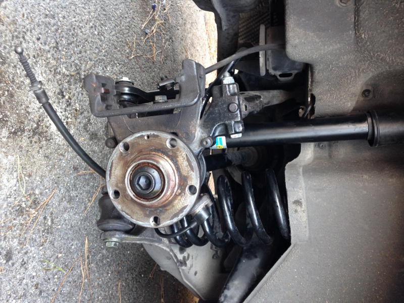

Je me suis remis au taf sur titine, au programme des remplacements pour cette semaine :
Train avant : ressorts sline, amortisseurs Bilstein B4, têtes de cardans SKF, roulements de roue SKF, bras supérieurs et inférieurs Febi, biellettes et silent blocs de la barre stabilisatrice Febi, rotules intérieures et extérieures de direction Febi, disques Zimmermann Sport, plaquettes Ferrodo, peinture noire Foliatec pour les étriers.
Train arrière : ressorts sline, amortisseurs Bilstein B4, roulements de roue SKF, changements des joints pistons étriers, biellettes et silent blocs de la barre stabilisatrice Febi, disques Zimmermann Sport, plaquettes Ferrodo, peinture noire Foliatec pour les étriers.
Vidange de 9 litres sur la tiptronic en déconnectant la durite de retour sur le radiateur et remplacement tamis.
Purge du liquide de freins au Dot 4 amélioré de Ferrodo
Vidange moteur au Castrol Edge et remplacements des filtres.
Remplacement de l'attelage visible par l'attelage Westfalia avec crochet démontable.
Remplacement des Xenons et câblage des résistances anti erreur pour les leds DRL et veilleuses.
Remplacement de l'intérieur cuir par un autre à rénover intégralement pour plus tard !
Voilà il y a de quoi faire pour sa visite des 185 000 kms ! :)
Modifié par Quattro30
Hum tu me raconteras la purge de la boite si ça se fait bien ?!

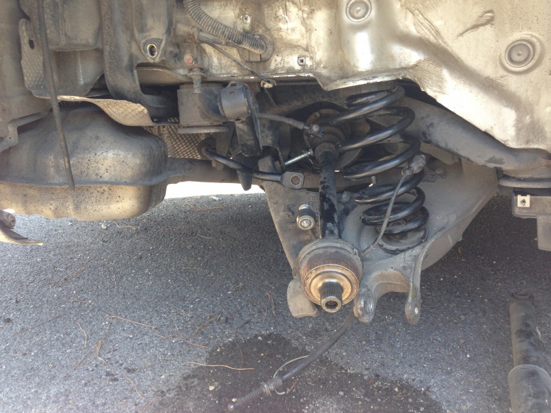

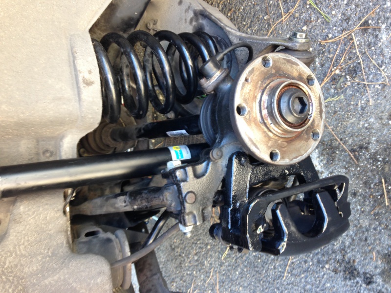

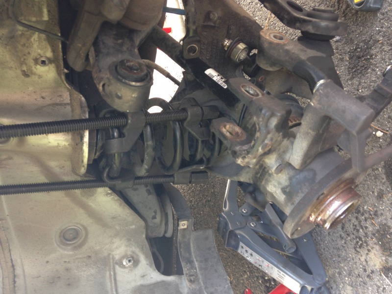

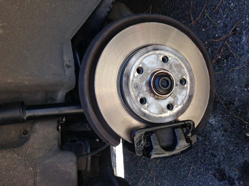

Les photos du train arrière :
Remplacement des ressorts
Dépose des fusées pour remplacer les roulements à la presse
Pose des amortisseurs et repose des fusées
Pose des étriers révisés et peints
Pose des disques Zimmermann Sport (Ils ont 15 000 kms)
Voilà ! :) On passe à l'avant maintenant ! :)

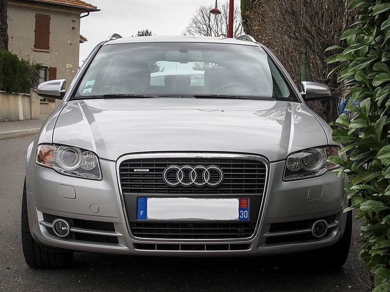

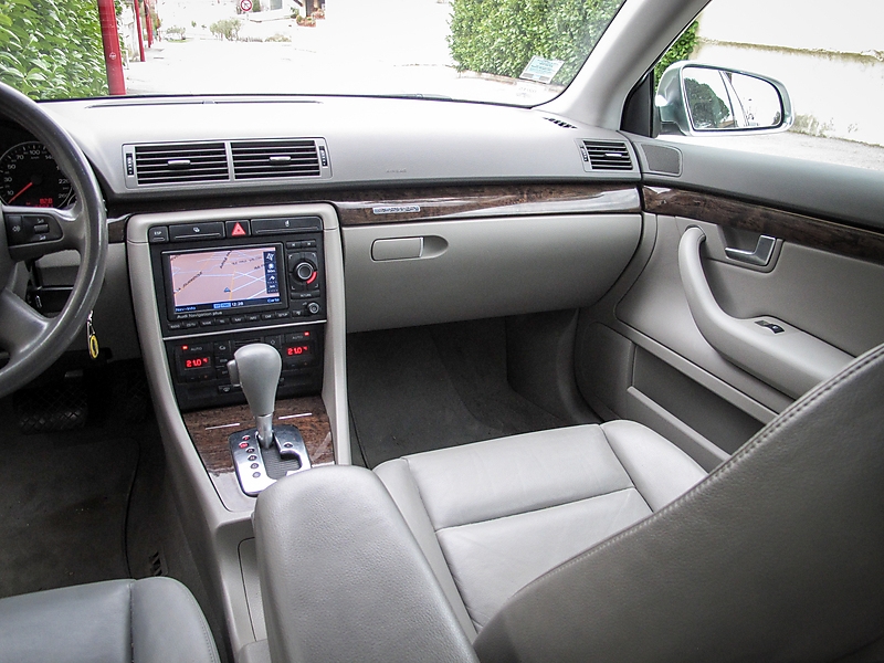

  • 4 semaines plus tard...

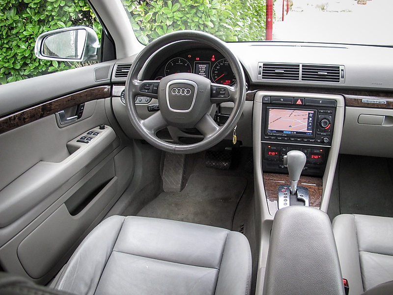

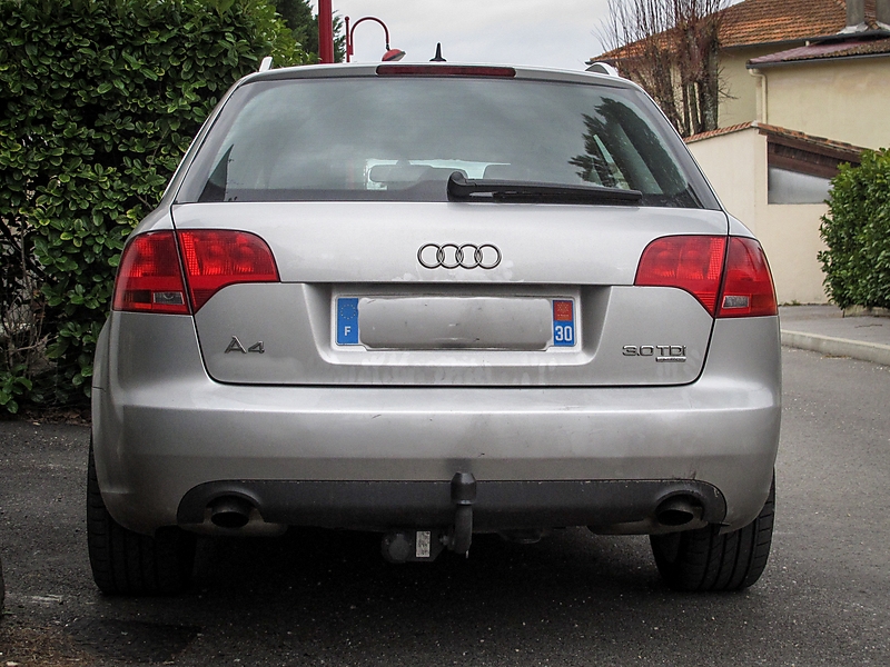

Maintenant que j'ai compris comment on postait des photos, voici les photos de ma titine au moment de l'achat avant modification. La seule chose que j'avais fait était un gros nettoyage. Je soignerais mieux les prochaines photos après travaux ! :)
Jolie , l'intérieure et vraiment propre
Merci et ça c'était avant pas mal de motifs ! ;)
