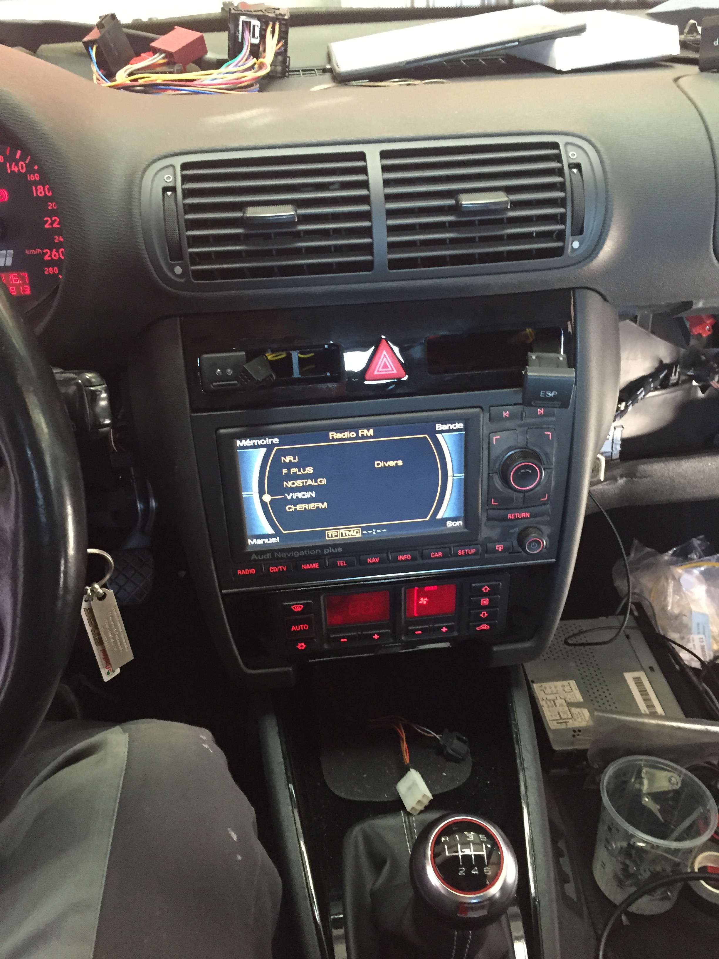

quelque petite new dans l'auto!
Reste plus qu'a mettre le cendrier ainsi que le bouton ESp que j'ai commander et d'autre touche que Das doit m'envoyer normalement des son retour de mission.
Tout fonctionne sauf que j'ai pas l'affichage dans le porte instrument de la musique ainsi que le GPS aussi, faut que je regard sa!
Sans oublier que tout ce que j'ai fait est entièrement démontable. Il n'y pas un seul points de colle comme j'ai pue voir sur le forum Italien.
tres belle intégration,surtout en partant d'une base APY,chapeau
jolie, bon boulot
pour le report du RNSE sur le SIC, ça passe par le CAN BUS, et de memoire les non evo non pas de CAN BUS :reflexion:
Le SIC ? c'est le petit ecran dans le compteur c'est bien sa ?
Nan effectivement la mienne n'a pas de can bus. J'ai du prendre sur Kuffatec un cable spécial avec simulateur de Can Bus. Pour que mon poste s'éteigne quand j’enlève la clé du contacte, que la lumière ce met quand je met mes phares... Tout fonctionne hors mis la retransmission des info dans le Porte instrument.
Oui le SIC c'est l'écran au milieu du compteur
Il faut que le CAN bus soit connecter au compteur pour avoir le report du RNSE sur le SIC ..
Donc d'apres toi geo, j'aurais un cable de Can bus qui faudrais relier au compteur c'est sa ?
justement non car sur les non evo de souvenir tu n'a pas la fiche grise derrière ton compteur
Pourtant d'origine tu as bien le report du poste sur le SIC ?

Bonjour S3-du-71
Belle restauration sur la S3 Puis cette modification du RNS-E SUR UNE phase 1 :marcelpoire:
Peut-tu en dire plus sur les modification que tu a apporter pour l’adaptation?
salut a toi tugal
merci c'est gentil
je suis parti sur un console phase deux.
tu veut savoir quoi plus préciement ?
car j'ai fait enormement de modifcation faisceau, meulage ,montage a blanc....
Salut
comment a tu fait pour le Bouton ESP? la connectique est la même que sur la phase 1?
Tu a changer toute la console pour une phase 2?
Le bouton esp est un bouton de phase 2 et la Connecticut je les acheter chez Audi en me servant d'un numéro de châssis de phase 2.
Comme sa, sa reste propre
Et la console est une phase 2 oui
