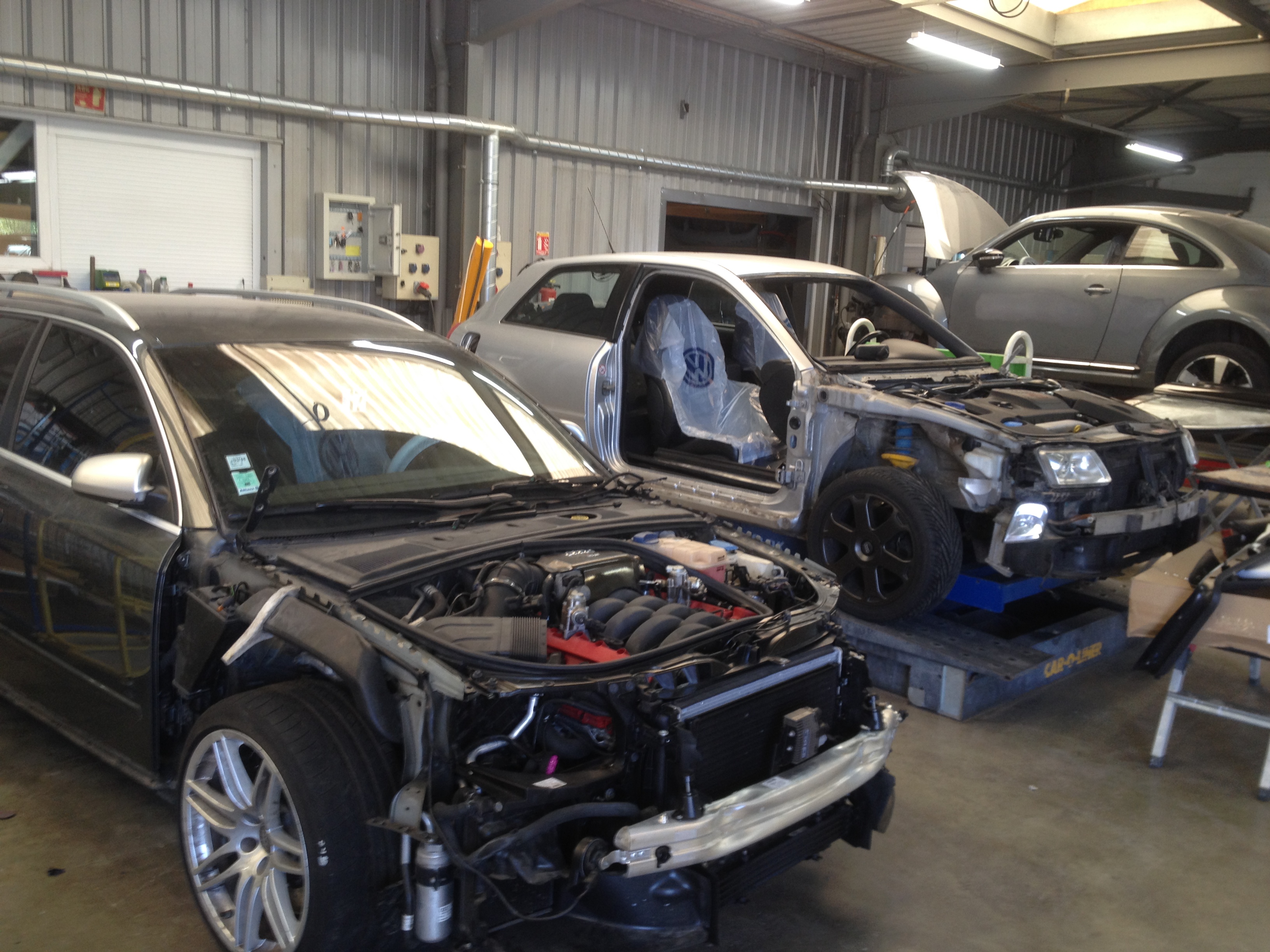

Cette semaine j'ai presque tout déposer ce que je pouvais
- les portes
- les ailes avant
- les pare-chocs
- trappes a essence
-bas de caisse
- les petite barre de toit
- le pare brise avant
- la lunette arrière ( si au passage quelqu'un peut me dire si le joins de la lunette arrière ce détail ou s'il est vendu avec la lunette )
- le hayon
- ailerons
Les seuiles de portes s3
Me reste juste le démontage des deux vitre arrière mais faut que je regarde comment on les démontent...
Mardi on va commencer a poncer et réparer les imperfections...

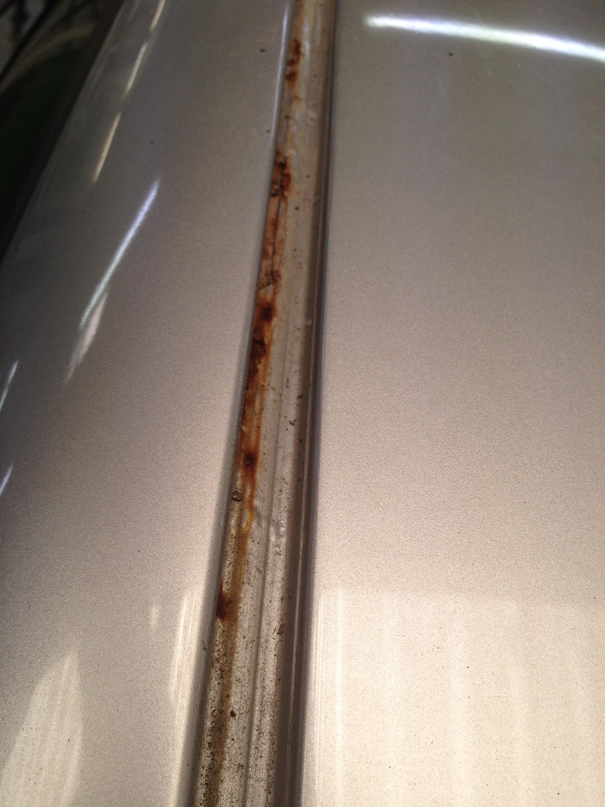

VOila la photo de mes points de rouille...

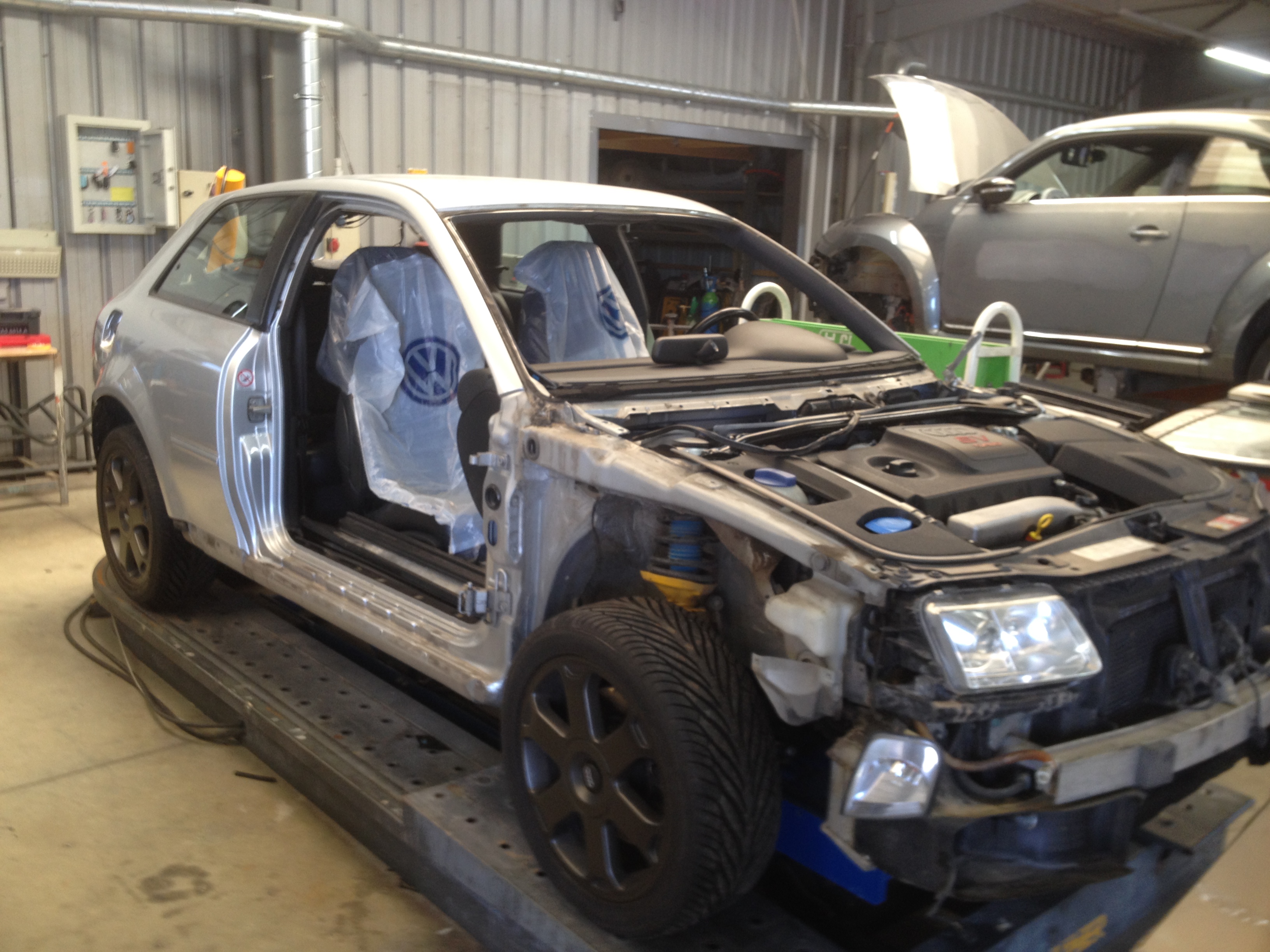

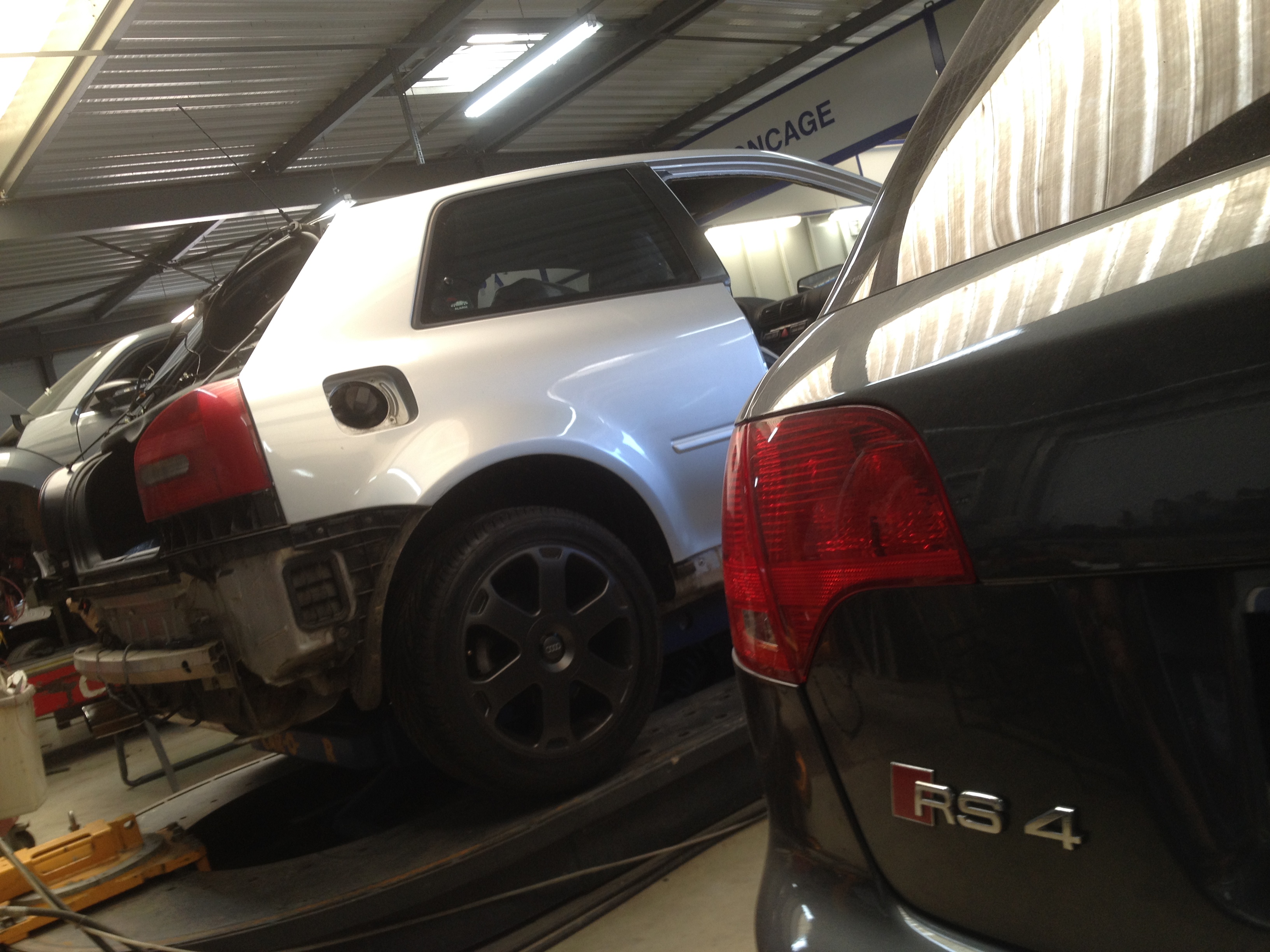

Sinon voila la belle demonter...
a coter de sa petite soeur
Faut que je prenne plus de photo
Ah ba sava la tiene à rien à coter de la mienne niveau rouille lol belle la soeur a coter =)

Salut s3 et oui c est une jolie petite soeur qu'elle a la lol :) et bas dis oui c est zéro la rouille qu'elle a comparé a la mienne aussi :) je te posterai une.photo pour te fair voir :)
la mienne et chez le docteur la se faire enlever sa ;)

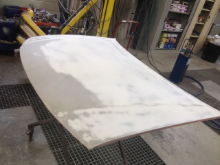

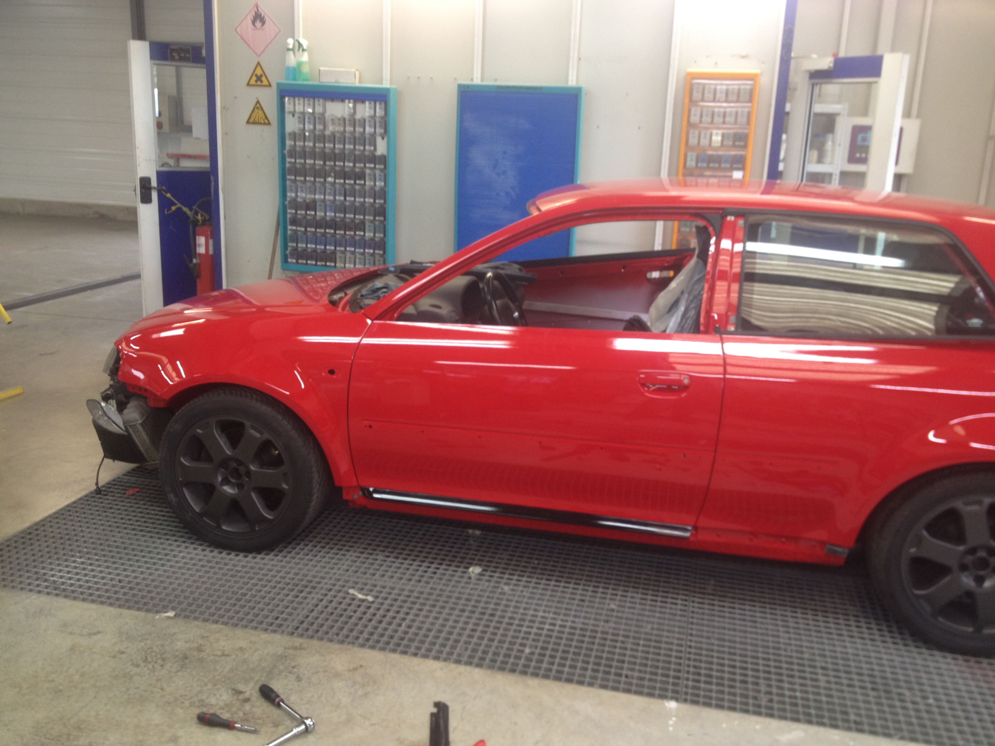

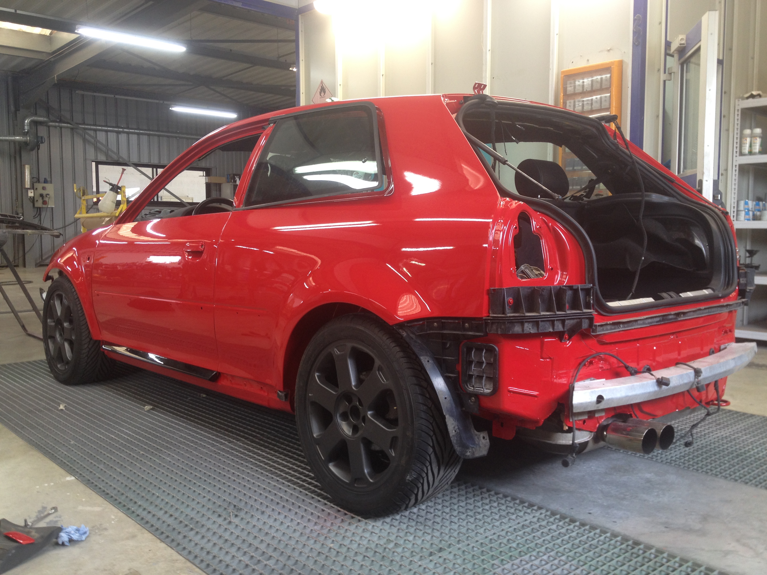

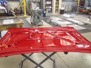

Des news de cette fin de semaine.
J'ai peint mon intérieur de capot pour voir un peut le rendu (et sa me plais totalement )
J'ai fini de poncer mon capot extérieurement.
J'ai pue mettre en appret mes ailes avant, mon pare choc avant et mon hayon.
Debut de semaine prochaine finir de poncer ce qui a été mit en apprèt puis peinture des tout sa. avec les bricoles, du genre, coquille de rétro, trappe a carburant, spoiler...
Elle va être jolie de cette couleur c'est pas courant hâte de voir la suite
Salut toi en tous cas super boulot que tu nous a fait elle cartonne en rouge plus que des jantes. Les mêmes que sur la rs4 et c est good :)
