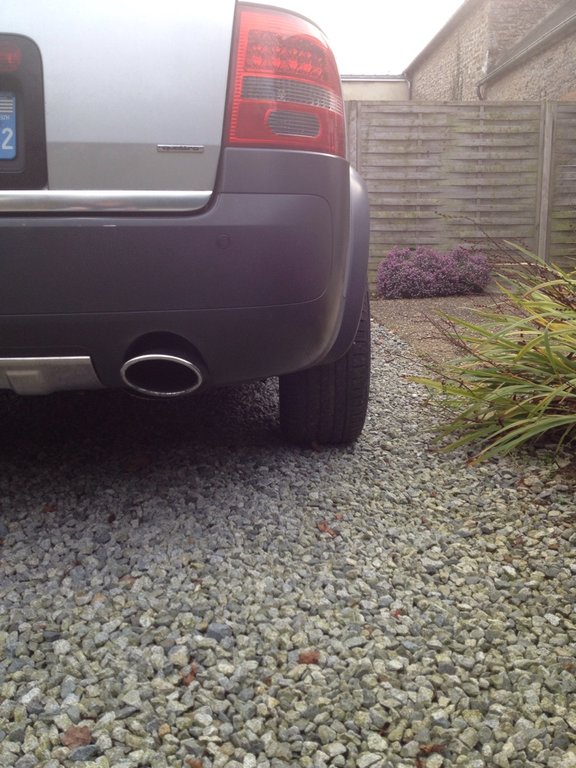

Avant alignement. Ça a bougé un peu depuis le premier montage.
Les pneus en 245 font petit vu comme ça!
Je dois les rentrer un peu plus et les centrer dans le pare choc.
Mais la sortie prend toute la place.
C'est la ligne entière qui doit bouger, les sorties étant solidaires de la ligne.
D'accord, bon rétablissement alors! Je rêve d'un pont également pour mon p.tain de câble de frein à main! :mur:
Je suis aussi chaussé en 245, c'est vrai que ça fait kiki! ^^
Je croyais que tu avais remis tes anciennes sorties, elles étaient pas soudées dessus
En forçant un peu j'ai réussi à faire rentrer les sorties RS6, mais au début ça ne passait pas...

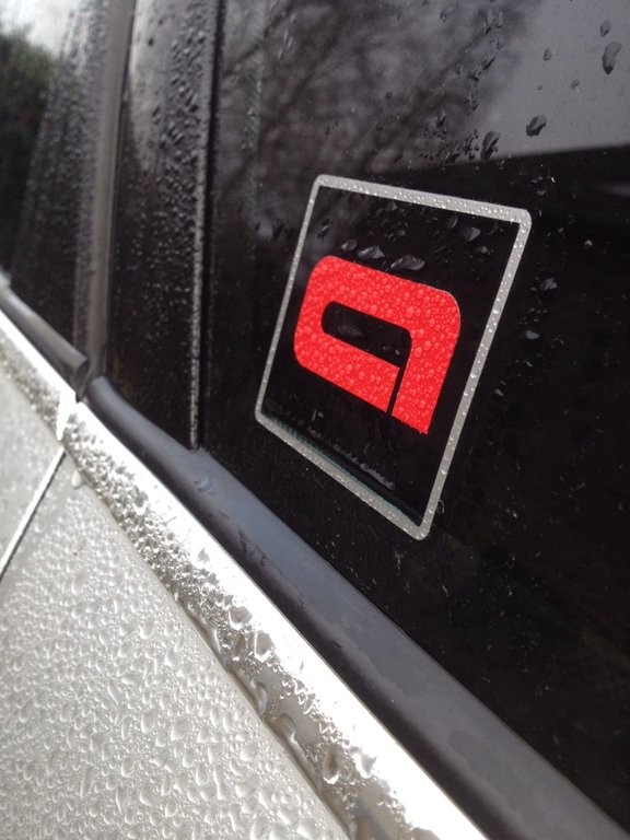

Sympa le sticker, mais on aurait pas du avoir une vidéo nous?! :lol:
Eh bien prend ton portable.
Ca fait des vidéos pas trop mal ces petites bêtes. Lol.
Vl'a l'excuse à 2 balles d'attendre que papa noel soit passé :MdrDevil: .
Allez, prêt, partez. T'en fera une plus belle lorsque tu auras ouvert ton cadeau.
Je vais avoir du mal à conduire et filmer ds le coffre en même temps...
J'achète pas de Go Pro, j'attends qu'un copain rentre de l'étranger pour qu'il me prête la sienne...
Bel emplacement pour le sticker :)
J'avais pas pigé que le fond était transparent : attention je suis susceptible de copier ;)
C'est comme un decalco, tu l'appliques puis tu retires le film et il reste ça.
Tu peux ne mettre que le A aussi, en découpant l'entourage avant application.
Je pense en mettre un au même endroit de l'autre côté.
J'ai hésité avec la portière, comme j'en ai déjà un sur la custode me suis dit ça risque de charger mais non, ça va.
Yes je vais faire ça.
