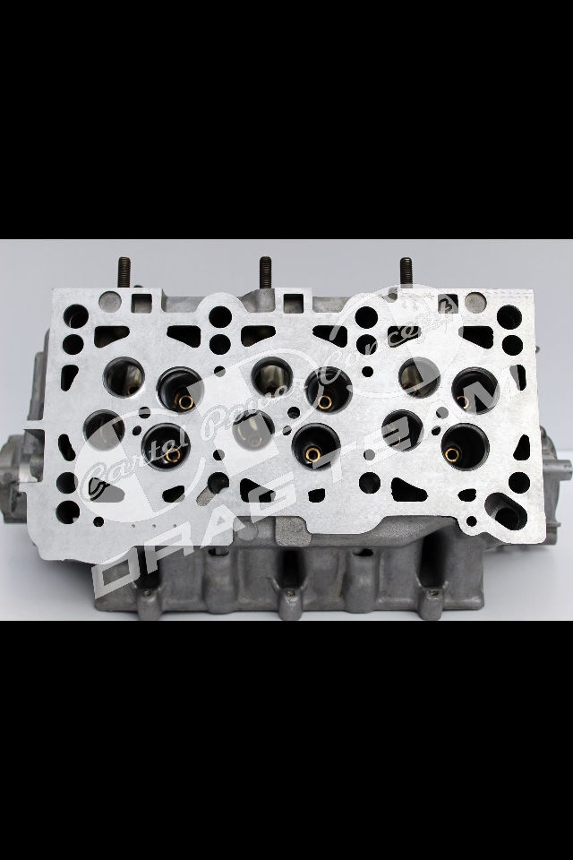

Je viens d'acquérir deux superbes culasses avec 4 AAC, il y a juste les poussoirs à changer pour 100. Ravi!
J'ai pu récupérer des injecteurs pour les copains aussi!
Encore merci pour les injecteurs, François.
Je vais bientôt pouvoir tester ça sur mon auto.

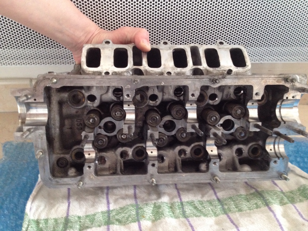

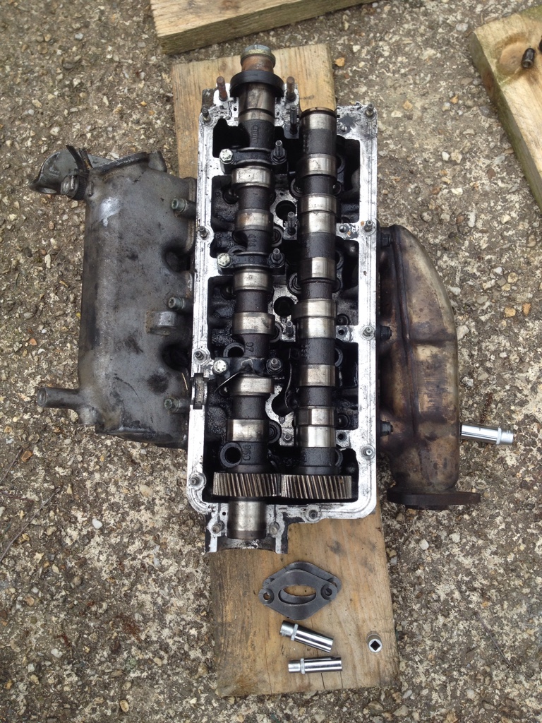

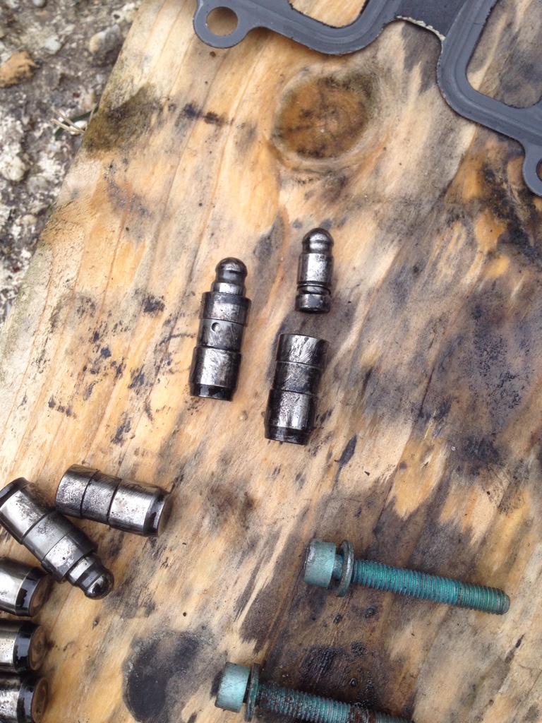

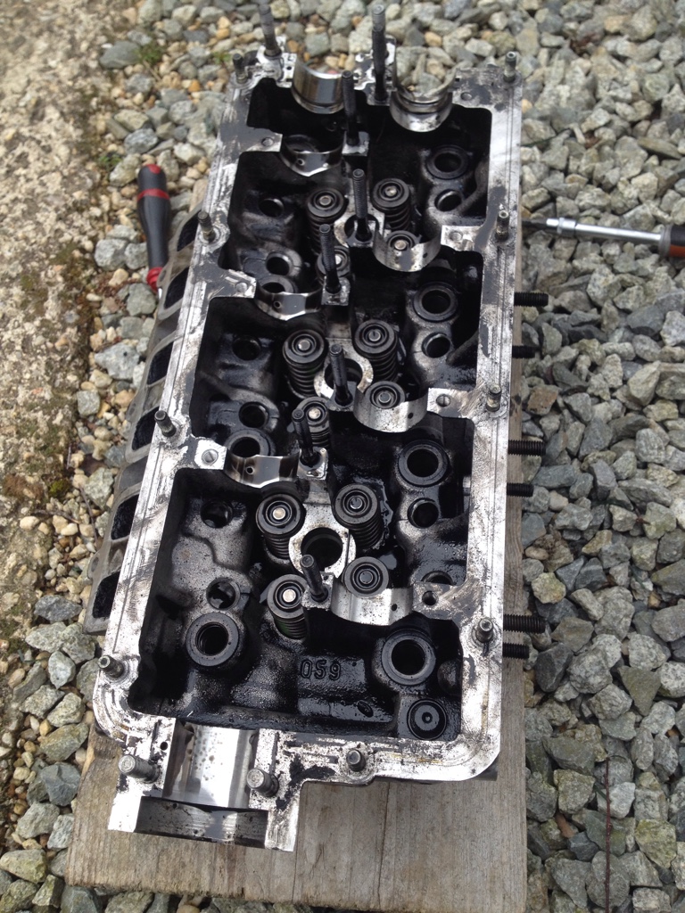

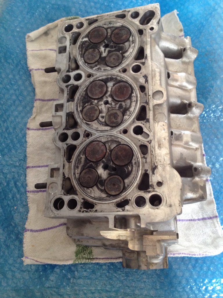

Aujourd'hui nettoyage et vérification des culasses. Ça n'a pas l'air trop mal, je n'ai pas trouvé de fissures ou de fragilités.
Toutefois, elles vont partir chez un expert car je n'y connais rien!
Quelques photos:
Deux poussoirs étaient cassés:
Après un premier nettoyage:
Voilà affaire à suivre, tranquillement bien sûr...

Petite question : As-tu repérer chaque palier d'AAC ? C'est très important car chaque palier à sa place. L'un ne va pas à la place de d'un autre.
Ouais je pense que je vais me lancer!
Je cherchais des culasses BAU, mais je n'en ai pas trouvé. Tu peux toujours me donner ton tarif en mp...
Ouais j'ai repéré mais de toute façon ils sont numérotés. Le vendeur m'a dit de les changer car ils se déforment toujours au montage. Il ne faudrait jamais remonter des paliers démontés selon lui.
Non c'est un système de poussoir à rouleau alors que moi j'ai un AKE donc à linguets.
Les BAU étant réputés plus fiables alors je souhaitais faire un hybride.
Mais n'en trouvant pas au juste prix j'ai un peu abandonné...
T'es courageux : ça va être intéressant !!!

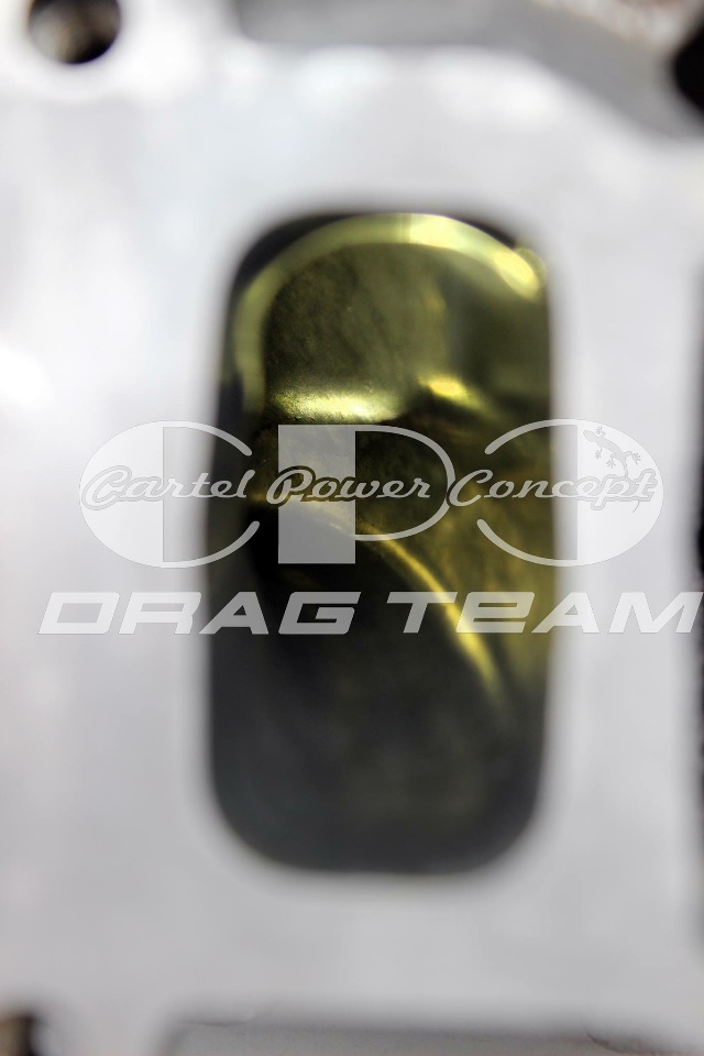

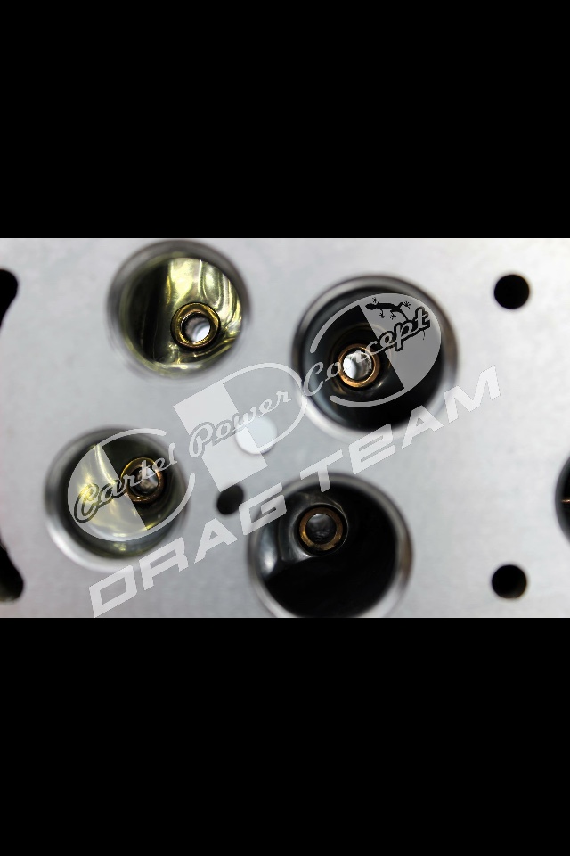

CPC, qui m'a fournit injos et turbo hybride, propose ce service:
Au tarif de 600€, hors l'expédition des culasses à l'aller.

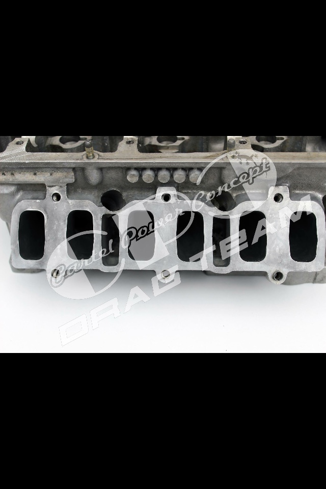

J'ai reçu un devis d'une boite allemande, ça pique! Je vais essayer de copier coller...
The program from the 3.0l heads won`t fit into the 2.5l head, but we would like to build also a program for these heads.
I can offer the following work to you:
-disassembling valves: 63,00€
-cleaning in ultrasonic cleaner: 82,00€
-cnc-porting intake and exhaust ports: 897,00€
-new conical valveguides: 446,00€
-maching seatrings with multi angle valve job: 373,00€
-skimming to engine block: 146,00€
-assembling with new valvestem seals: 97,00€
Complete Price: 2104,00€ incl. VAT
If you have any questions feel free so ask.
En fait ils ont déjà fait des culasses de 3L tdi, le résultat est impressionnant. J'attends les données du benchflow.
C'est hors budget pour moi. C'est le prix total des pieces!

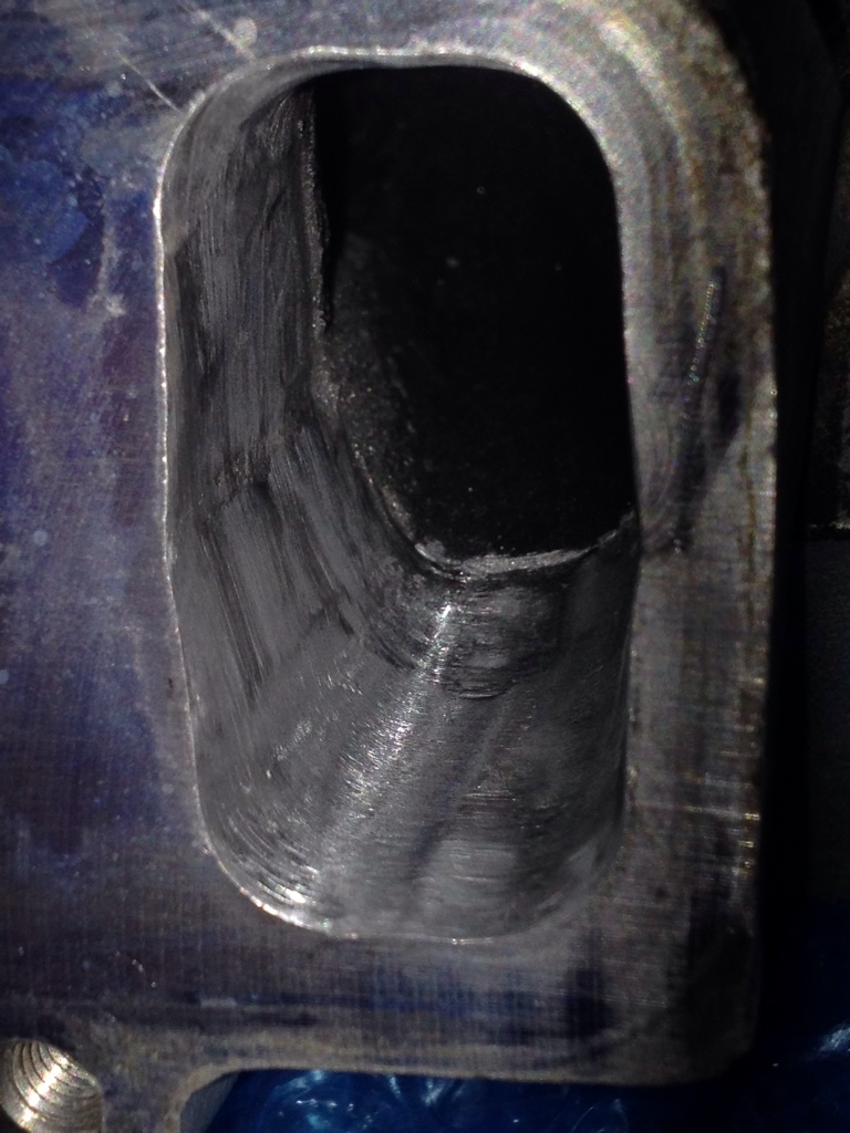

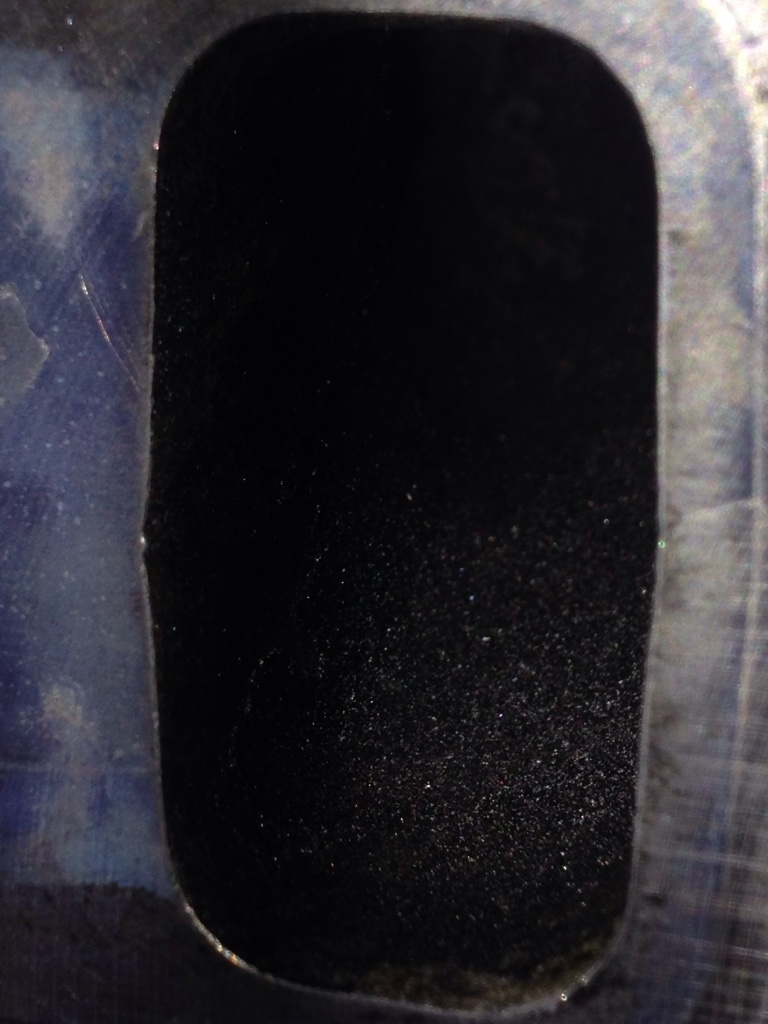

Petit test de mon faux Dremel Brico Dépôt:
La surface est loin d'être plane.
