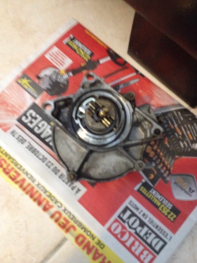

Bon galère la pompe à le petit piton doré qui est fixe alors que le mien est souple.
L'extrémité est abîmé comme si tombé par terre.
De plus elle avait un joint supplémentaire sur la partie basse. Audi doit en mettre lors des remontages je crois.
Je l'ai monté mais je vais essayer d'en faire une avec les deux par sécurité.

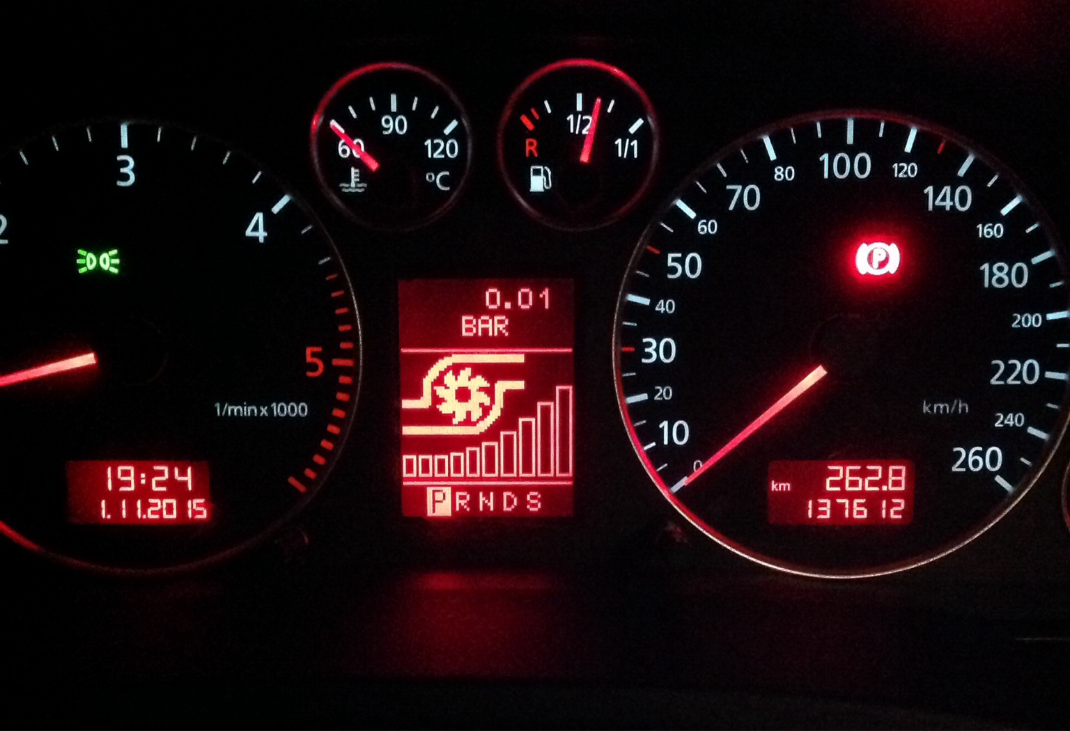

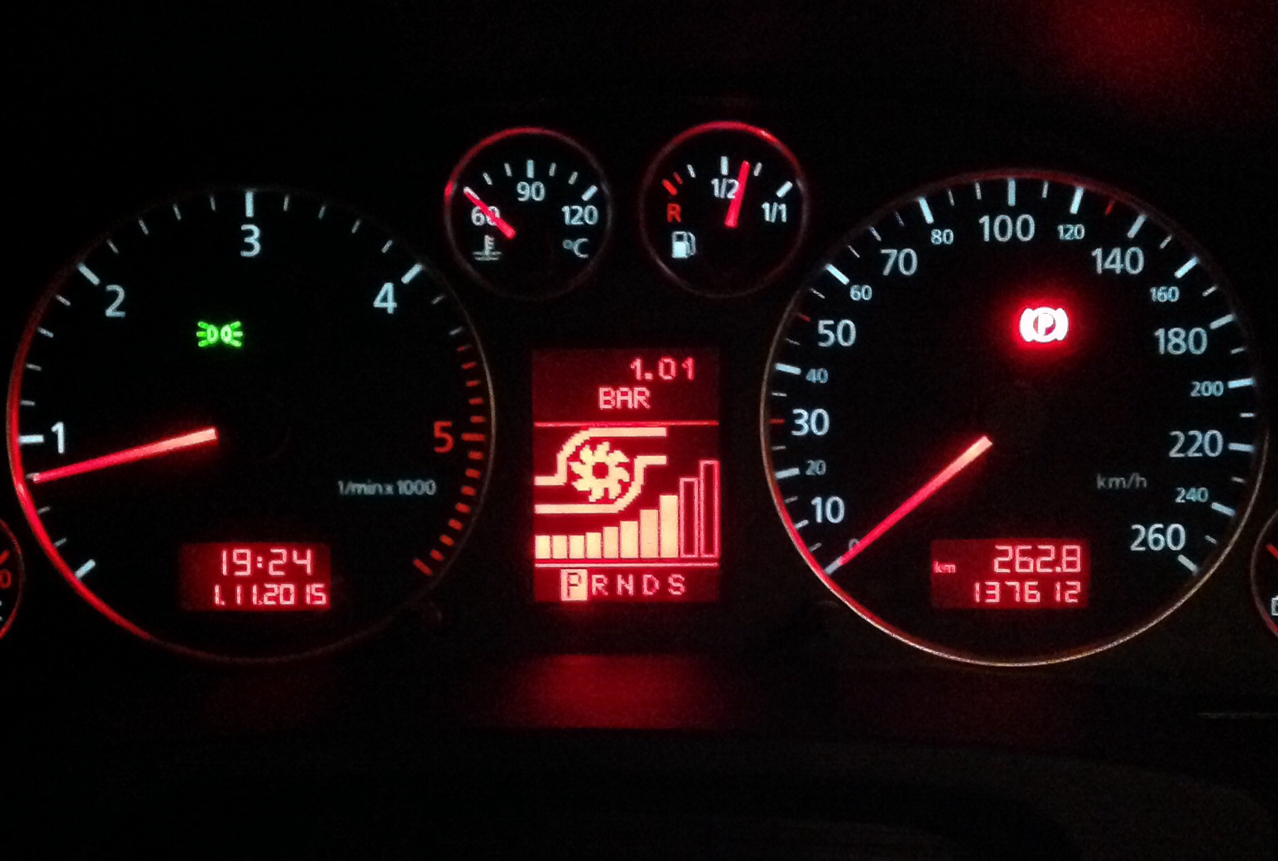

Voici ce que ça donne pour moi, à l'arrêt :
Avec le paramétrage gauge (pression relative)
Avec le paramétrage absolute (pression absolue), les premières barres sont pleines
En vidéo avec le paramétrage gauge
https://vimeo.com/144288572
Pour avoir l'affichage supérieur en permanence, j'ai codé en 10 le canal 62 dans adaptation du module 17-instruments, c'est à dire telematics uniquement. Je n'ai donc plus le rappel sur le PI de la radio et de la navigation, et ça me va bien.
Cela donne des erreurs au niveau des modules navigation et radio (calculateur mal codé) mais sans incidence sur le fonctionnement.
Tu pourrais essayer ça temporairement pour tenter d'avoir l'affichage supérieur et donc la valeur de pression, histoire de vérifier la cohérence avec l'affichage des barres
A noter que le manuel précise que si un module téléphone est installé, on ne peut pas avoir l'affichage supérieur.
