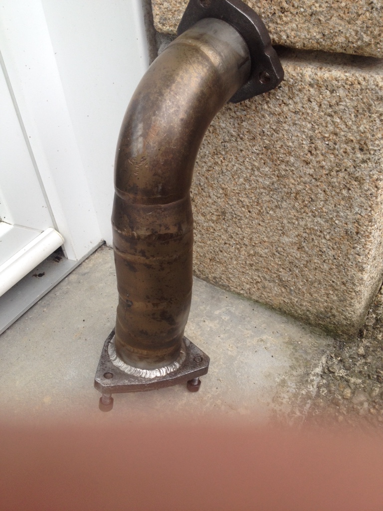

La descente de turbo qui va subir une petite modif:

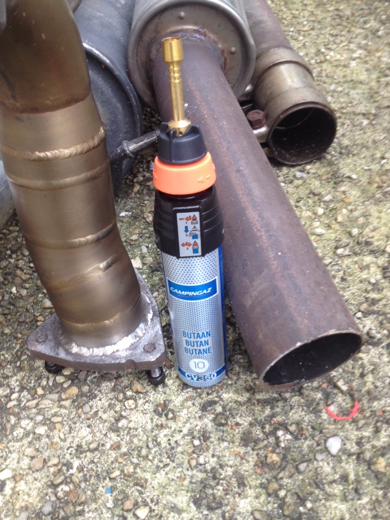

Et mon nouvel ami:
Tout était grippé de chez "grippé&co", ça me laisse penser que le nouveau turbo doit bien faire chauffer la marmite.
Pour ceux qui n'ont pas de chalumeau comme moi, c'est fort pratique pour juste quelques euros...
Ils sont super pratiques ces petits chalumeaux : je ne pensais pas que ça chauffait assez pour faire ça, et en même c'est bien que ça ne chauffe pas trop. Bien joué !

Franck, il faut chauffer assez longtemps quand même...

La descente a été conçu en deux parties pour faciliter son montage/démontage. Mais finalement ce n'est pas pertinent car je ne vais plus la démonter et ça a tendance à bouger au bout d'un moment.
Donc j'ai trouvé un soudeur à proximité de chez moi pour qu'il me mette un trait entre l'acier et l'inox.
Ça m'évitera d'aller à Lorient chez TBF pour le faire.
