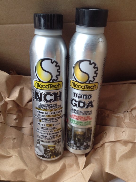

Je vais passer en Nano, alors j'espère que le NCH va bien faire son job et nettoyer le GDA précédent.

J'utilise régulièrement les produits Mecatech et j'en suis enchanté. Me concernant, il a fallu attendre presque un bon mois pour voir l'efficacité du traitement gasoil.
Salut Cri83, bravo pour ta persévérance! Lol
Lors du premier traitement Mecatech, dès le premier démarrage les poussoirs ne faisaient pas le même bruit.
Faut dire que ce bloc est assez bruyant, de façon caractéristique, donc le moindre changement se fait entendre.
J'ai arrêté le traitement carburant, peut être y reviendrai je un jour. Mais dans ce cas j'achèterai une grosse quantité pour faire baisser le prix moyen.
En général chez Oreca. Si ça t'intéresse j'ai un bon de parrainage.
En tant que premier client ou simplement en s'inscrivant à leur newsletter, tu as 10% de réduction.
