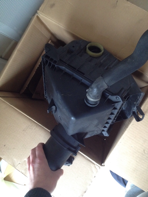

Petit projet en route, un peu le hasard mais voici une boite à air de S4 B7:
Soit elle va me servir en l'état soit elle va me permettre d'accéder à une autre boite à air en échange de celle ci.

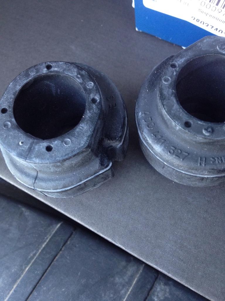

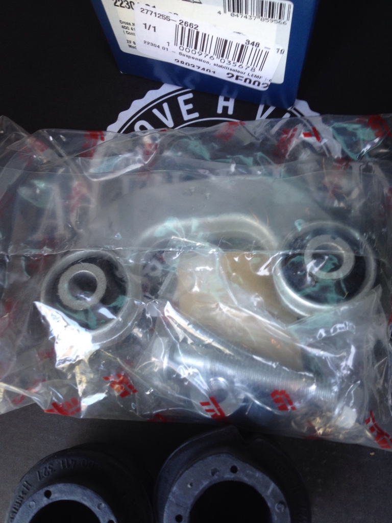

J'ai reçu les pieces, les Silentblocs Lemförder c'est bien du Audi debadgé:
Le TRW:
J'espère ne pas trop galérer sans presse pour les silentblocs car ils sont hyper rigides.
T'as pas besoin de presse, tu déposes les supports, remplace les Silentblocs et tu remets les supports...
Par contre pense à bien soulever le train avant complet...
il me tarde de savoir si tu va trouver du changement.
Le changement notable fut le changement de la biellette de direction dont le Silentbloc était naze ajouté à la nouvelle géométrie.

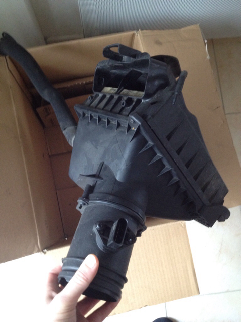

J'ai reçu la boite du S4 B6, c'est bien évolué par rapport à nos boites toutes simples d'A6 C5.
Je vous montrerai ça en détail une fois nettoyée.
J'espère juste qu'elle ne va pas rester longtemps chez moi et qu'elle reprendra la route.
Ça ressemble à ça, avec le débitmètre donc:
Un clapet qui doit s'ouvrir en fonction du régime moteur:

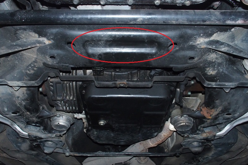

A propos de soulever le train avant complet pour rénover la barre stab, je cherche un point de levage central à l'avant, que pensez vous d'ici ?
On dirait le berceau, sûrement jouable?

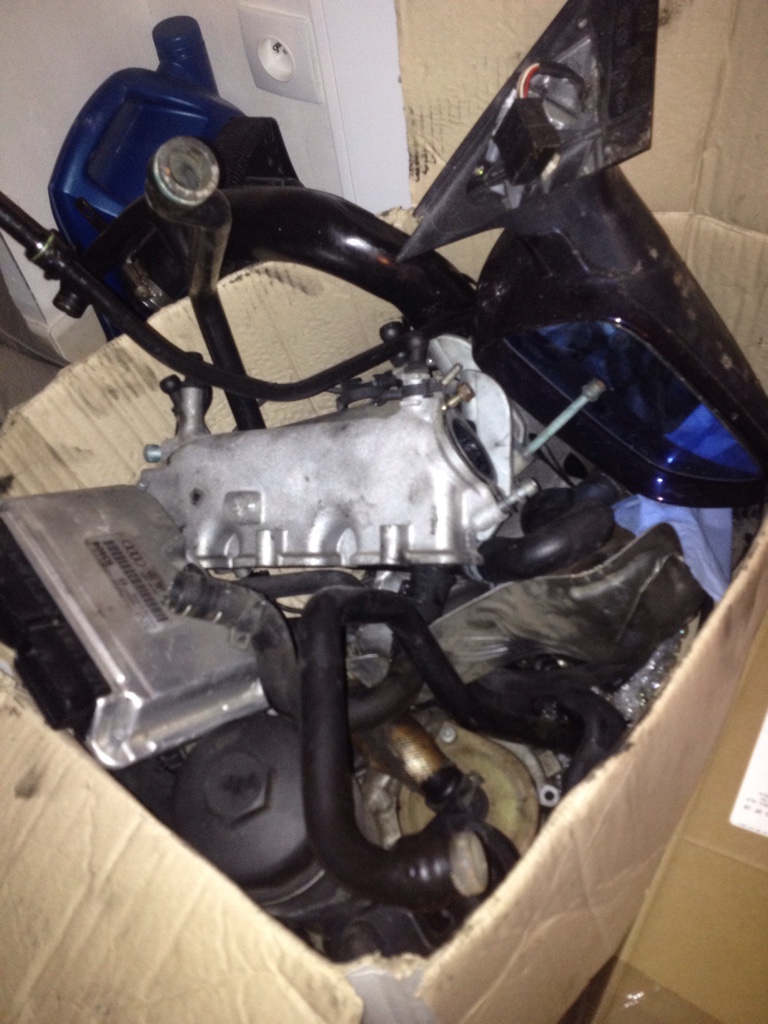

Petit achat du jour:
Et tout un tas de truc qui vont se retrouver ds les annonces, à part les deux pipes d'admission qui étaient les deux seules choses qui m'intéressaient sur l'annonce!
Les joies du bon coin, tu te déplaces pour deux pipes, une rencontre très sympa et tu repars avec une culasse, un calculateur moteur, divers sondes, un retro complet, etc...
Et même un pot de lingette en cadeau pour se débarbouiller les mains!
Elles sont trop efficaces d'ailleurs!
Et bien quel bric à brac : ça va en faire des annonces :)
Oui François , c'est bien le berceau moteur entre les deux point de fixation des bras inférieurs avants. Je ne sais pas si c'est assez rigide pour lever à cet endroit.
Qui dit berceau dit fragile. ...donc pas de cric..
Dac merci Rosian :)
Je pensais pas que le berceau était fragile...
Pareil je pensais que c'était solide! Merci Vivian!
Sinon tu as deux points à droite et gauche du berceau ou on voit souvent les gens mettent des chandelles.
