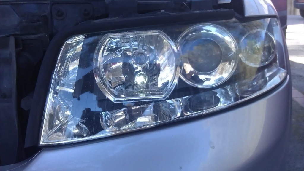

Bonjour j'aimerai savoir si on peut regler nos audi pour que quand on ouvre ou ferme la voiture l'antibrouillard s'allume une 20ene de seconde ? C'est le coming home/Leaving home. Mais seulement avec le VAG et sans les feux auto.
Merci je sais que c'est possible mais comment ?
peut on desactiver le code erreur pour les ampoules a led des veilleuses sans perdre tout le reste ?
Pour les Veilleurses j'en est trouver avec anti-erreur et cela fonctionne ;)
Acheter chez bluecars mais autre pars sa le fait aussi ;)
Sur Ebay, si tu es patient au niveau des livraisons, tu trouveras avec un prix qui te fait déplacer la virgule vers la gauche par rapport aux prix pratiqué par bluecars.
elles marchent bien sans erreur odb les veilleuses sur ebay
Celles que j'ai prix nickel, et j'ai l'ODB couleur avec détection des ampoules, pas de soucis ça fait 4 mois qu'elles sont installés de même que les feux de plaques, et les ampoules plafonniers, d'ailleurs j'ai oublié de commander celle du coffre plafonnier et j'ai un jeu d'ampoule plafonnier bleu que j'ai commandé par erreur si ça intéresse quelqu'un, tout ça chez le même vendeur (un délai de livraison de 3 semaines environ)
Cerise sur le gateau, une ampoule de plaque avec une lueur légèrement différente (moins blanche), il m'en a renvoyé une illico presto très arrageant pour éviter les éval négatives.
pas au vagcom
il faut mettre des resistances
des resistances sur des veilleuses ??
