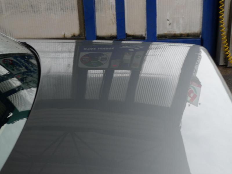

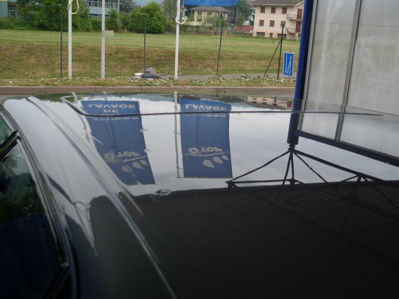

le toit :
tellement que c'est mirroir , on ne voit même pas le toit !!

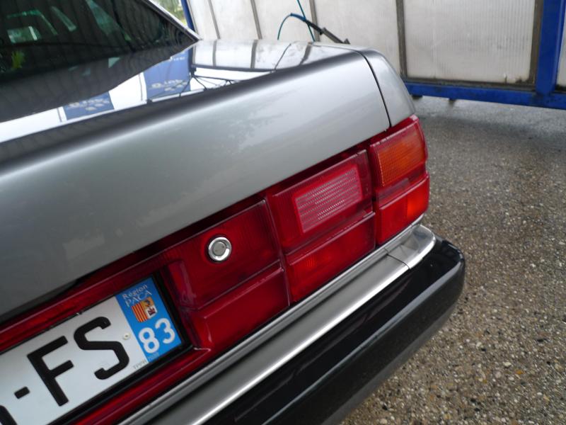

le coffre :
sans commentaires ..

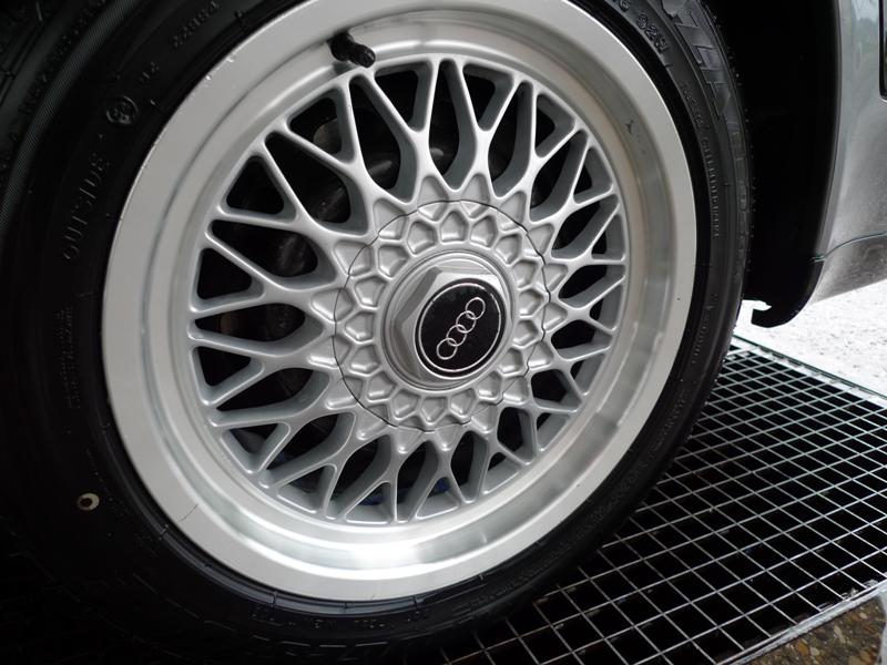

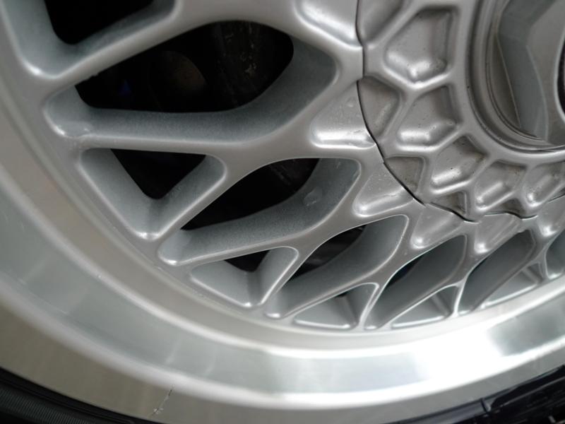

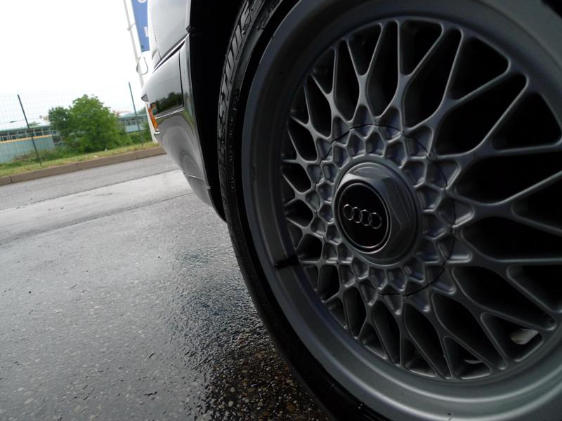

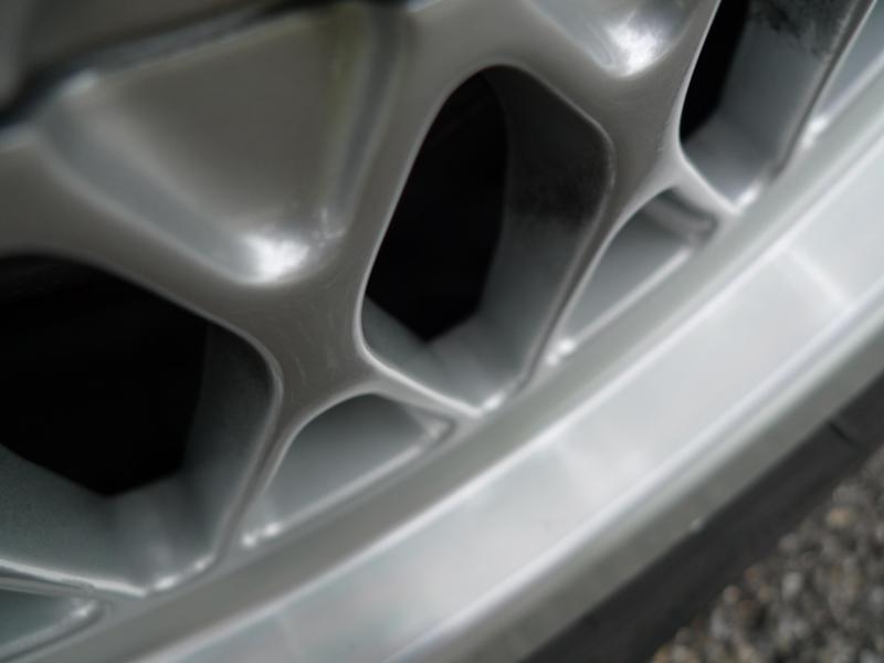

pour les jantes , il y a même pas discussion :
En fait , les 2 premiers €€ servent à mettre au biais d'un autre jet , un produit antimoustique et dégraissant , j'ai cru au début que c'était le baratin habituel poussant à consommer .. mais déjà pour les jantes , le résultat est incroyable , mais pour la face avant très chargée de 6000 km de moustiques et moucherons ( par déontologie , pas de photo d'avant pendant les heures de repas .. )

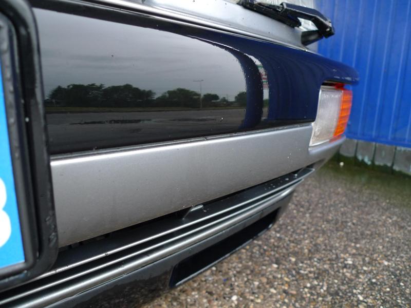

Même lepare choc avant devient un mirroir !!:

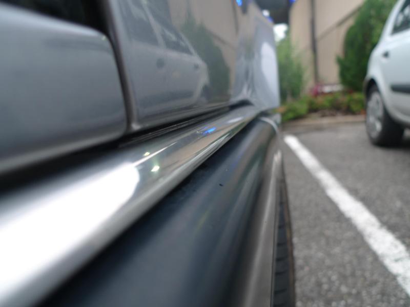

Comme vous aimez bien les photos :

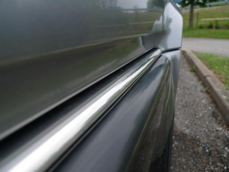

Comme j'aime bien les photos en macro et gros plans :

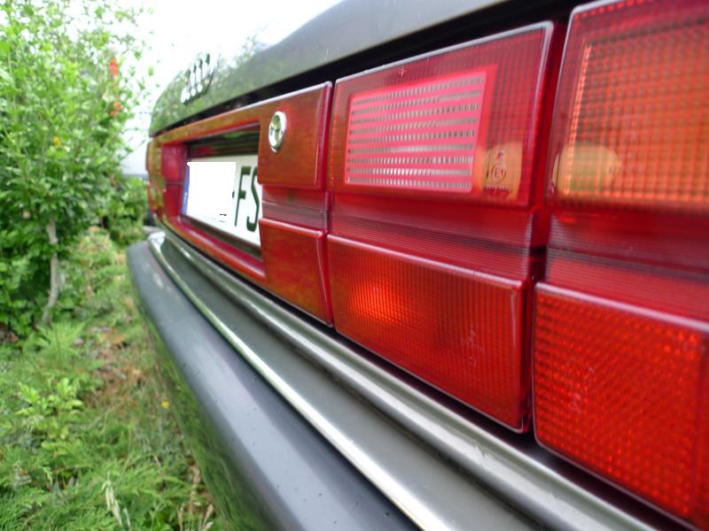

Une petite vue de l'arrière :

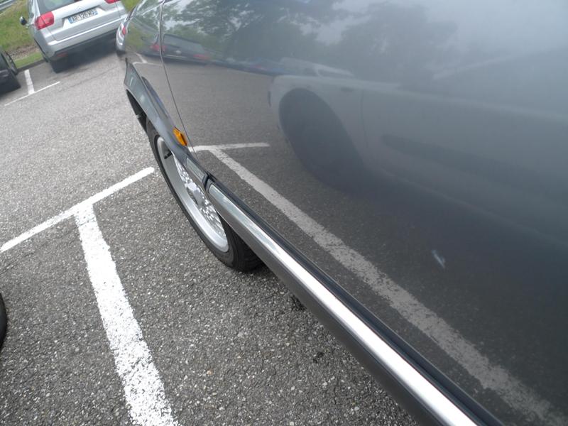

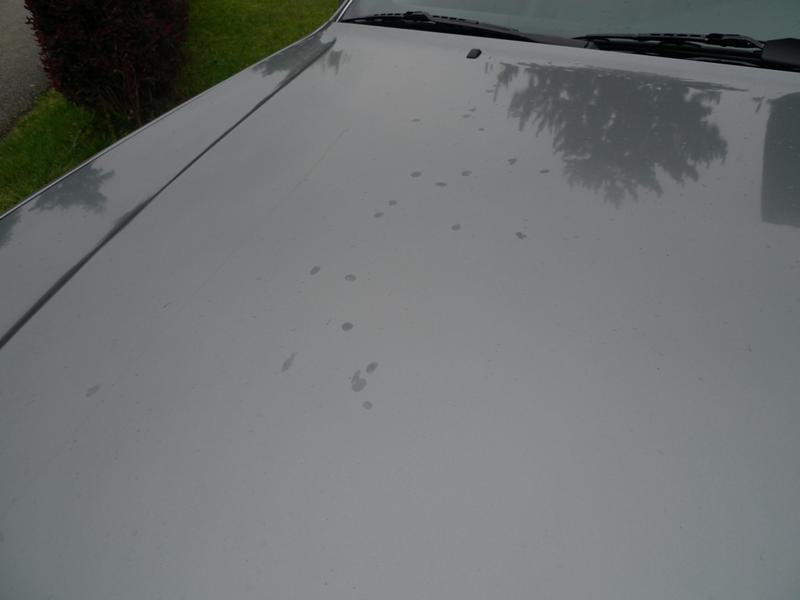

Par contre sur mon capôt , il y a des "taches" dessous la peinture , comme dit theau , c'est des traces faites avant ..
malheureusement ça se voir bien quand c'estb très propre , j'espère que ça ne va pas rouiller ...

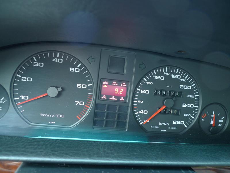

Par contre , comme j'ai boosté un peu les limières de l'ODB , de jour , ça rends bien :
Mais bon , si on fait monter un peu les tours et vite on s'arrete après ..

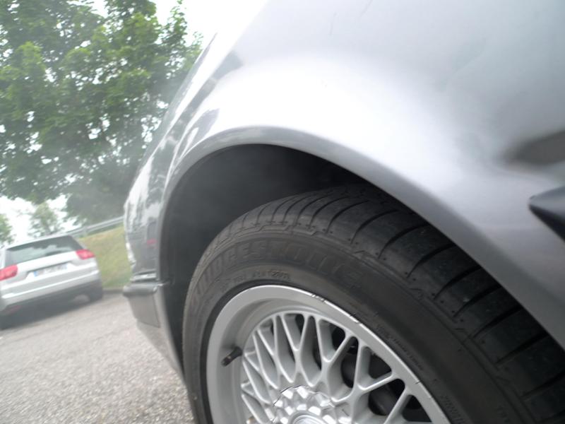

ça fume :
Il y a de tout sur le X d'échappement :

2 ) rechanger le réglage de la conso à l'ODB et changer l'ampoule du clignotant du TDB car je peux pas doubler ( il y a aussi l'ampoule derrière la température d'eau qui marche pas ... pourtant elle est neuve !!

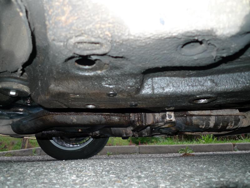

3 ) voir ces fuites , il y en a une qui est "aisée " à traiter , celle de l'huile de BA , faut comper 2H pour changer le joint spy*

"Par contre , comme j'ai boosté un peu les limières de l'ODB , de jour , ça rends bien :"
Par précaution, prend des lunettes de soleil pour regarder ton tableau de bord la nuit, un éblouissement est vite arrivé! :D
Bonne route!
Super belle ! ! l'ancien proprio devait-être soigneux...
Comment tu boost l'éclairage de l'ODB ?
avec des ampoules de 1,1 W mais au quartz , ça donne 20 à 30 % de lumière en plus
Ha OK !
Et pour ta modif de l'échappement tu as fait quoi pour avoir un bruit plus rauque ?
pour l'échappement ( désolé , pas eu le temps de prendre 5 minutes pour faire un enregistrement ) ..
Suffit de remettre un des joints massifs toriques géants ( situé derrière les cata ) qui est fendu ...
Ça fait genre :) mais sans exces !

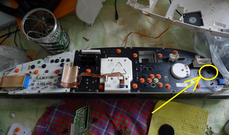

Je me demandais pourquoi l'ampoule derrière l'indicateur de température n'allumait pas ou peu ..
En fait c'est facile à comprendre ... j'ai retrouvé une photo du jour ou j'ai démonté ..
ELLE Y EST PAS !!
j'aime les explications rationelles !!

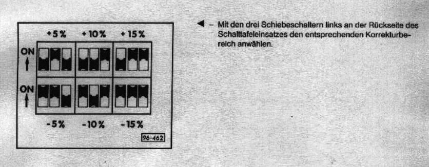

je ne comprends pas trop l'allemand , mais pour régler la conso , je pense que je vais y arriver avec ça :
Je vais me mettre à + 10% au lieu de -15% et cela devrait tomber juste juste !

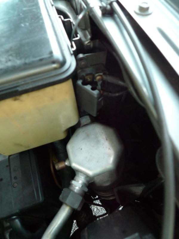

Pour le ventilo électrique : demi bonne nouvelle : il marche bien avec la clim maintenant , mais même très chaud à 110 °C il ne tourne pas automatiquement ( bref , comme sur ma 1ere V8 ) je vais tester en faisant varier la résistance de température d'eau... , je me souviens qu'en la court-circuitant , sur la 1ere V8 , ça tournait a fond !

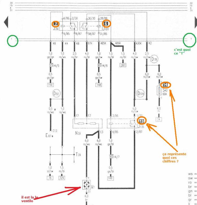

Alors , pour le ventilo électrique , grâce à theau , j'ai pu localiser en 2 secondes un fusible que j'aurais jamais trouvé ( non , c'est vrai que j'aurais suivi les fils un jour ou l'autre .... ) :
Là ,; il y en a un tout neuf maintenant , car il était bien grillé
Selon le schéma c'est le fusible "14" :
Mais je ne sais pas lesquels sont les relais 3 ou 6 ou 13 .. pour les résistances N39 , je sens qu'elles sont dans l'aile Av .. je ne sais pas ou , mais j'ai suivi un peu les fils ..

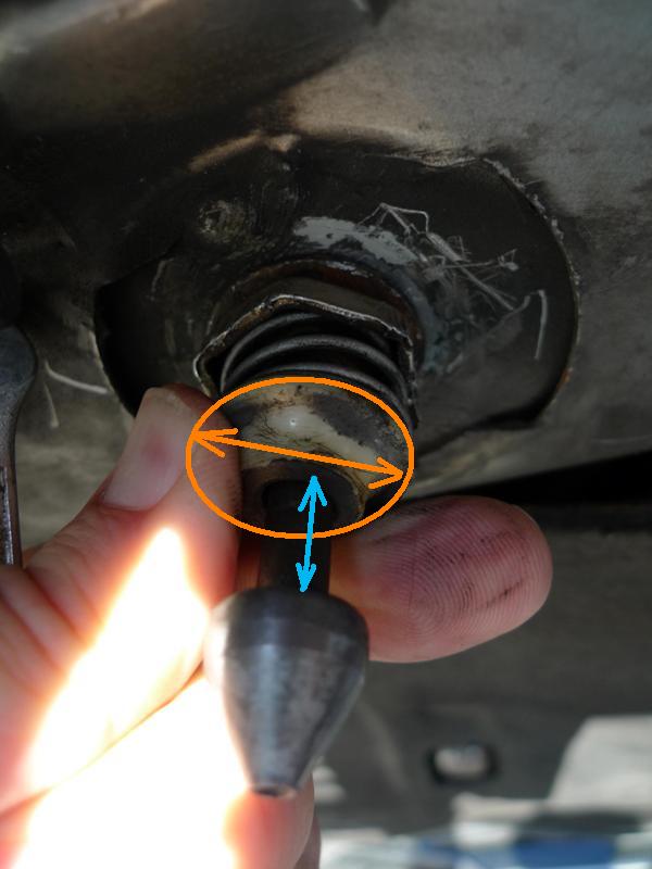

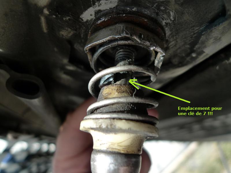

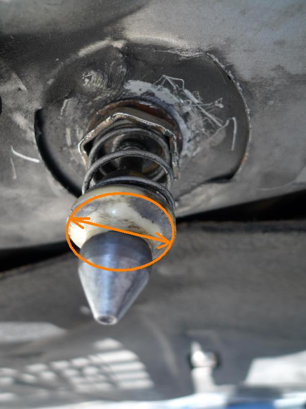

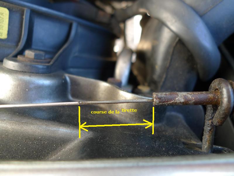

Pour le Capôt , c'est pas une mince affaire , le système de réglage est complexe..
Finalement , le cable peut être bien ou peu tendu , ça change rien tant qu'il y a de la course à la tirette , ce n'est pas ça qui cause soucis :
Dans mon cas , après avoir changé le cable de la tirette , mon capot avait du mal à se fermer des 2 côtés , il faillait l'accompagner fort .
Ensuite , à la moindre bosse , un côté s'ouvrait , côté plus ou moins au hasard , une fois un des côté déverouillés , l'autre ne se déverouillait jamais ...
En fait , la position du câble fait qu'il positionne avec quelques mm ( pas plus de 1 ou 2 ) les 2 oeillets qui servent au déverouillage...
Bref , après avoir cherché à comprendre pendant 2 semaines qu'il ne s'agissait pas d'une question de longueur du câble ...

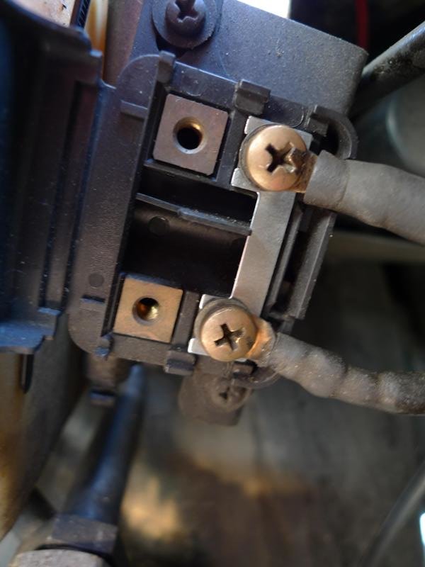

Donc : la partie en plastique su capôt:
Se positionne dans le logement de la calandre :
Une fois positionné , lorsque le capôt est enfoncé , l'ergot se déplace comme sur la photo :
Et ... la position en hauteur de l'ergot se règle avec une clé de 7 , il y a juste 2 encoches prévues pour :
Rien à voir avec le gros écrou du haut qui règle lui la position de la collerette blanche , c'est à dire la position du capôt fermé ..

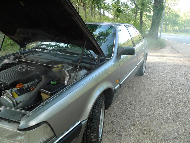

Je me suis fait Grenoble-Toulon , via Gap et des routes très virageurses , pas de soucis , disons que j'ai du perdre 75 ml et encore...
Par contre , les 3 autres points :

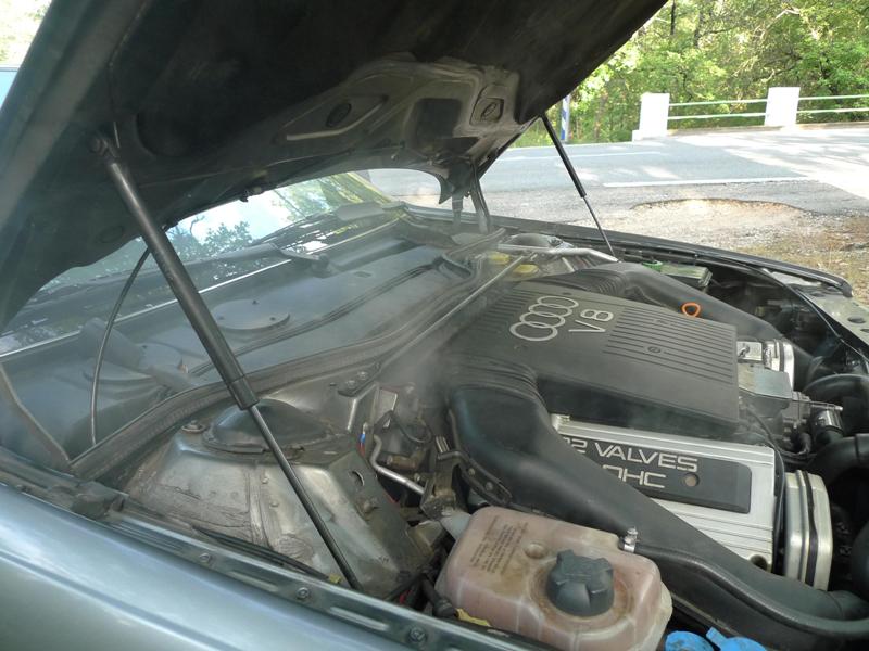

1 ) au ralenti à chaud ou à froid elle "bouge" , un peu comme si trop riche , mais il faut que je change la sonde lambda et que je regarde la tête des bougies et des cordons d'allumage

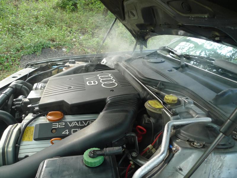

2 ) J'ai une "toujours" une méchante fuite de LDR , c'est lui qui tombe sur le "X" d'échappement et du coup ça fume pas mal.
C'est pas critique , faut être au dessus de 4000 tours et bien chaud au dessus de 95 °C sinon , ça coule pas.
L'essai hier en rentrant pour confirmer : quelques minutes en 1ere dans une montée sinueuse varoise ( bon , Ok , ça pousse ... mais sans dépasser les 90 km/h .. ) et vite on s'arrete :
Par contre , ça ne sent pas l'huile brulée , plus une odeur de vapeur "sale".
Avant , lorsque j'avais une "grosse" fuite de liquide de DA , ca sentait plus une sorte d'huile fumée.
J'ai aussi un moment cru avoir une fuite de la boite auto .. mais soit elle est pas revenue , soit elle fuit pas , le niveau relevé à la jauge est à 1 mm près toujours au même endroit !
Et 3eme point :

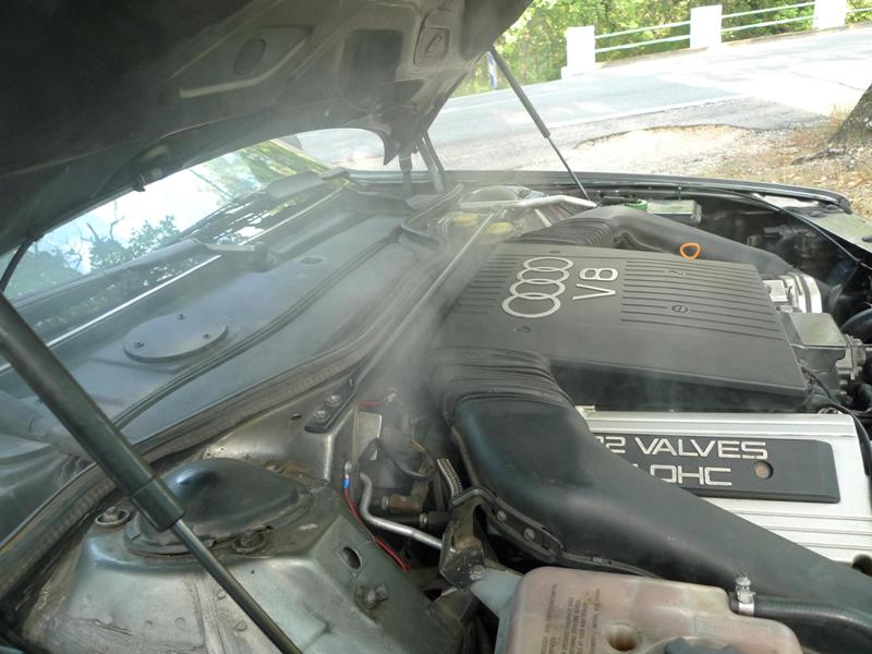

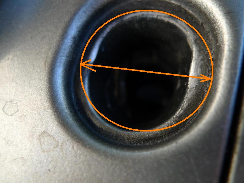

Le nuage de fumée qui sort du pot lorsque je lève le peid pour dés-accélérer et qui apparait au moment de la ré-accélération ...
Modifié par 205
Bon , ça rends moyen sur les photos , mais c'est simplement .. mortel !
Notez que à l'apparence , je roule normalement , quand je dis ré-accélération , je ne vais même pas plus vite que les autres ....
Si vous avez des idées...

Pas mal le nuage de fumée pour éloigner ceux qui te colle au cul :eldiablo:
La vache le nuage blanc qui sort !! :blink:
C'est clair que ceux qui te suivent de près doivent s'éloigner après :P
Par contre aucune idée d'où ça peut venir :(
J'ai eu le même symptome avec ma Coupé GT 5 cylindre carbu de 82, c'était les joints de queues de soupapes ! C'était surtout flagrant à la décélération.....
J'ai mis une dose de Bardahl, celle qui redonne de l'élasticité aux caoutchouc des joint spy, et depuis 4 ans pas de fumée, alors que je ne suis vraiment pas un adepte des produits miracles....
A mon humble avis ça vaut le coup d'essayer..... ;-)

En fait à la dés-accélaration , ça fume pas .. ça fume à la ré-accélération .
le rénovateur de queues de soupapes déjà fait : aucun effet
le métal 5 : aucun effet sur ces fumées mais .. me semble consommer moins d'huile
le super lubrifiant de chez wins : plus aucun bruit de poussoirs hydrauliques et terrible stabisisation de la pression d'huile à peine le temps de fermer le bouchon que ça faisait effet !

Voici un peu d'aide pour comprendre les schémas aux normes DIN (qui sont devenues les EN = normes européennes), regarde déjà >>>ICI<<< et pour ta V8:
Dans le haut de ton schéma, la zone légèrement grisée (que j'ai "forcé" car je ne voyais pas bien sur ton scan) signifie que toute cette zone se trouve sur une même platine, et les grosses flèches vers la gauche et vers la droite signifient que cette platine commençait à gauche sur une autre page précédente et se continuait à droite sur une page suivante.
T est donc une liaison électrique (sous forme de câble ou de circuit imprimé ou de piste/languette conductrice) qui provient de la page précédente et se continue à la page suivante.
Le fusible S42 de 60A n'est donc pas sur la platine dont j'ai mis le dessin puisqu'elle a comme dernière position de fusible S30.
Bon travail et bonne route!
Modifié par dsts
hello dsts , maintenant je comprends les schémas ..
Pour le fusible de 60A il est accroché au réservoir de DA .. pour les autres relais je vais pouvoir donc vérifier si tout est Ok , mais en premier je vais simuler la température avec une résistance variable !

oui , finalement , je me demande si je ne vais pas l'entretenir ce satané nuage de ré-accélération ! ( Bon j'attends que Simplex passe un tour par ici :) )

J'ai pensé aux joint de queue de soupapes aussi, mais ca fait beaucoup d'huile quand meme. T'as de la fumée au démarrage à froid aussi ?
Sans connaitre ton moteur, je pense à une aspiration d'huile dans l'admission. Fermer le papillon d'un coup va faire une grosse dépression qui pourrait aspirer de l'huile.
T'as pas mis trop d'huile par hazard ?
Regarde du coté de systeme de récuperation des gaz du carter moteur.

Sinon , peut être que je devrais la vendre avec le nuage de fumée en tant qu'argument supplémentaire !!!
Mon moteur tu le connais bien , c'est le même V8 ( en gros ) que ton engin ..
Sinon , non , pas de fumée au démarrage , ni lorsque je relâche l'accélérateur , juste lorsque je ré-accélère ..
pas trop d'huile , de toute façon , vu la conso si il y en a trop , c'est pas longtemps !
Bon , le système de récupérations des gaz du carter moteur <== c'est quoi et ou tout ça ??

Nos blocs sont peut-etre similaires, mais je pense que ca s'arrete là. Tout ce qui est admission est totalement different.
Le systeme de récuperation des gaz du carter moteur c'est des durites qui aspire l'air qui circule dans les espaces du moteur (chargé en hydrocarbure) et qui les dirige vers l'admission pour que ce soit brulé avec l'essence. C'est un dispositif antipollution.
Si toi voiture a un tel systeme (ce qui est pas sur) je pourrais très bien imaginer un scenario ou une forte dépression dans la culasse créee apres avoir relaché l'accelerateur aspire de l'huile dans le circuit d'admission quelque part (attention, pas forcément de fumée encore) puis en accelerant à nouveau, l'huile aspiré auparavant de retrouve aspiré dans le moteur avec l'air.
Enfin, c'est une hypothese.
Il y a pas 10000 endroits d'ou l'huile peut venir lorsque c'est brulé dans le moteur...
huile dans l'admission, segments, queues de soupapes, joint de culasse...
Faudrait éliminer toutes les possibilités.
Si tu enleves mon bouchon d'huile avec le moteur allumé, as-tu une surpression ? Circuit d'eau surpressurisé ?
Regarde dans tes durites d'admission pour voir s'il y a des traces d'huile.
Il peut aussi y avoir un joint de culasse qui est abimé entre un passage d'huile et un cylindre... déjà vu sur une Clio...
Le joint était simplement pourri après il est vrai 180.000 km...
La culasse a été légèrement rectifiée , mais elle n'était pas déformée...
bon j'ai demonter le Breather Box du v8 HS pour voir un peut
comment tu pourrais avoir des remonter d'huile qui passe a l'admission
sur un moteur monter il faut enlever la pipe d'admission et dessous tu a 6 vis btr
puis le couvercle vient il faut passer un coup d'asspirateur avant de le decoler c'est une vrais cuvette a merde
dessus il y a un joint avec une plaque en metal qui recup les vapeurs d'huile
si non dessous il y a les 2 pistons de regulation de pression d'huile .
ils sont sur les conduits que je montre avec mon doigt pour eviter les sur pressions aux culasses .
donc il n'y a pas 50 solutions pour que tu bouffe de huile pas la il faut que la cuvette soit remplie a ras ;se qui voudrais dire que les trous au fond de la cuvette sont un peut bouche
et que ton huile n'a pas le temps de retournee au carter .
par contre faut que je regade ou les pistons de regule renvois
l'huile en trop si c'est dans la cuvette ou direct au carter :blink:
pour s'en assurer il faudais sans demonter juste deriver les durites de reniflard dans un bidon de 5l pour voir si il y a de huile qui arrive la en roulant 5/10 bornes et voir si le nuage a disparu <_<
