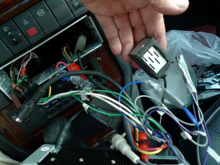

12 ) voir comment est monté l'autoradio histoire d'avoir du son sur les 6 HP au lieu de juste 2

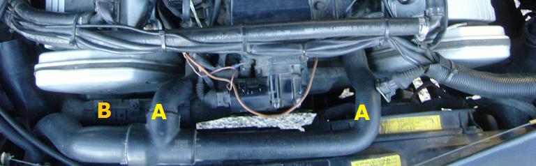

Par contre , qqun ou même plusieurs peuvent me dire si c'est la grosse durite qui rentre dans le moteur , ou les 2 pêtites qui sont chaudes les premières ?
J'ai une mauvaise impression ..
Alors sur la photo ci-dessous :
les 2 durites "A" qui sont sur le dessus
la grosse durite "B" sui passe par le dessous et qui va au calorstat , éviter de vous faure hacher la main .

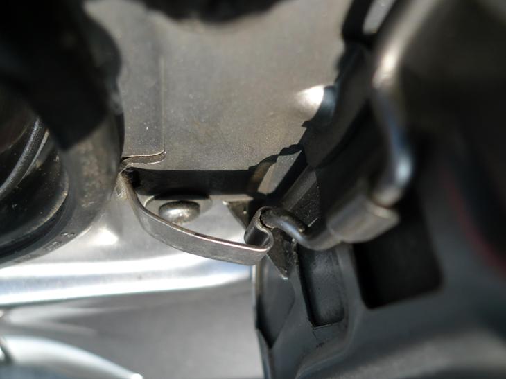

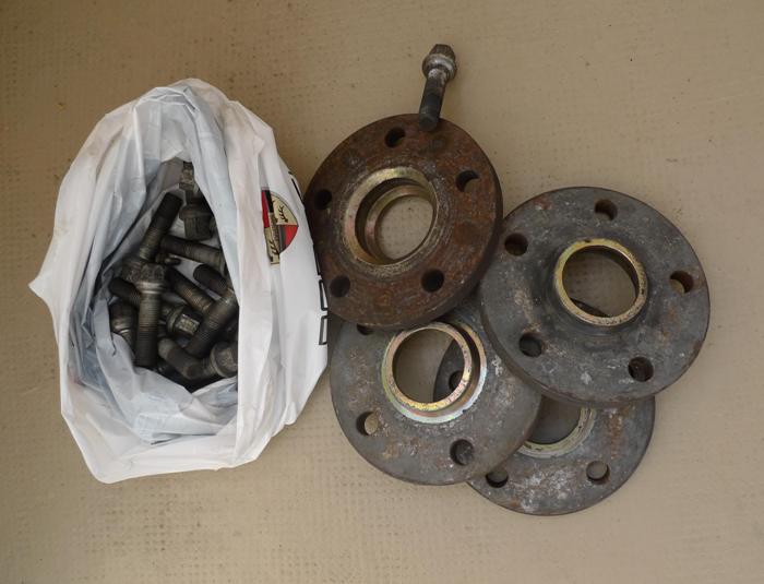

Dans la foulée , j'ai vité les élargisseurs de voie , et remis des boulons courts avec des boulons anti-vol tout neufs..
Dans la foulée , changement des plaquettes AR ( tin , à moins de 1 mm de la feraille .. ) j'en ai bouffé 1 bon mm en 7000 km ..
Bon , comme la voiture était levée , on a remis les supports sous les catas et .. comme c'était pas loin , on à ouvert la vis de vidange de la boite , comme ça c'est fait aussi ...

16 kg en moins sur les roues , ça se sent dans la direction même avec la DA !
Du coup , je me suis tapé un 0 à 100 en moins de 4 secondes , mais bon , j'ai compté à la main :)
à l'oeil sur la voiture , même pas on se rend compte qu'on les a enlevés.
Mais bon , comme je roule beaucoup , et que du coup , je creve d etemps en temps , ce sera toujours ça à ne pas remettre .
Vous avez vu la longueur des boulons de roues ??
Parait que ça permet de chainer avec du 225x50x16 ...
je vais les filer à theau car il neige plus souvent dans son pays que dans le mien :)

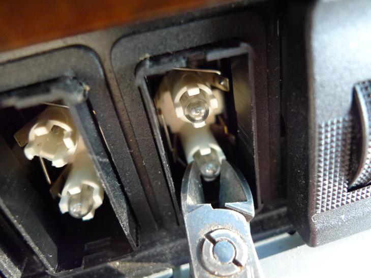

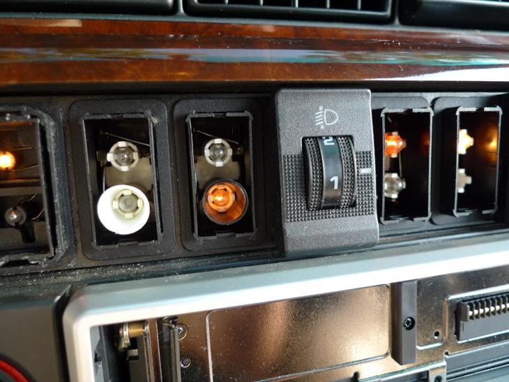

Au menu : changement des ampoules de la console centrale et réparation du faux contact qui pollue les jours chauds et qui fait tomber à "0" l'aiguille d'essence et de température d'eau ..
J'en profite aussi pour réjuster la conso à l'ODB qui m'affiche un tranquille -10% par rapport à ma carte bancaire ( bon déjà je viens de changer de carte bancaire au cas ou ce soit elle qui déconne .. )

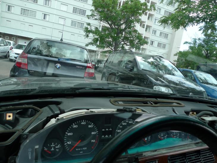

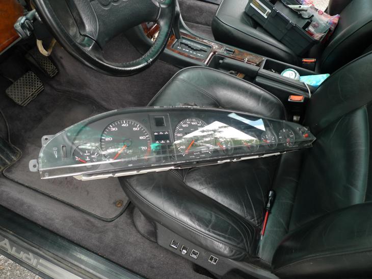

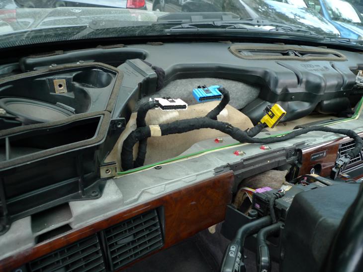

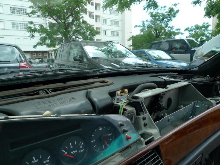

Bon , me faut dinc un tableau de bord de V8 :

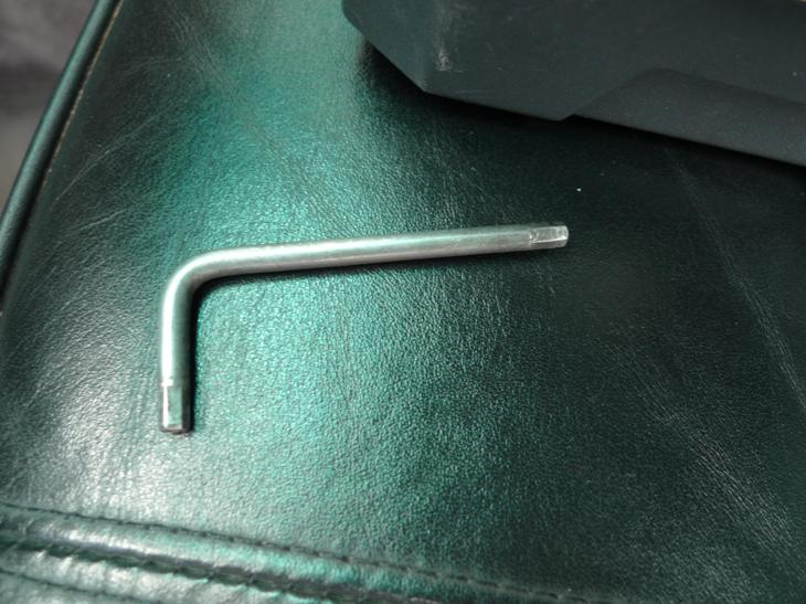

et la fameuse clé "IKEA" qui permet de démonter pratiquement tout l'intérieur des portières aux moquettes au tableau de bord :
Avec cette même j'ai j'ai passé des moments intenses avec ma première V8 , mais là ça va être super , en 15 minutes je vais pouvoir tout démonter , alors que j'avais mis 1 jour et demi la première fois pour ma première V8 et cassé quelques petites bricoles pour y arriver ..

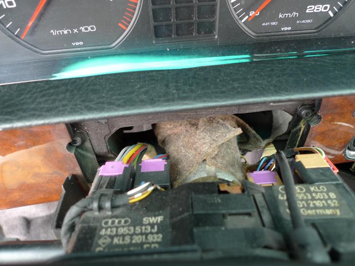

déjà on commence par tomber le cahe haut de derrière le volant , et ce sans défaire le volant , c'est limite haute voltige mais ça se fait bien.
Il faut le faire , car il y a une vis caché derrière .. vis qu'il faudra remettre si on ne veut pas avoir de petitte sourie dans le tableau de bord sur les ralentisseurs
Bref , 11 vis plus tard , j'en suis là , ça va super vite du coup pas de photos du démontage mais juste du résultat :
Vous aurez remarqué que le tableau de bord ,enfin le dessus sort sans sortir le volant , c'est trop fort car .. j'y suis arrivé !!!

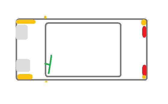

Assis dans votre V8 , vous aurez remarqué que le volant n'est pas parrallèle à l'avant de la voiture , bref , à l'intérieur il est plus proche , du coup , quand on regarde assis droit face au volant , au loin , on voit le centre de la route ..
Bref , un petit dessin car vous comprenez mal :) :
Bref , il aurait été droit , je vous garanti que le dessus du tableau de bord il sort pas , ça passe à moins de 2 mm !!
Allé encore 2 vis et 2 clips plus loin :

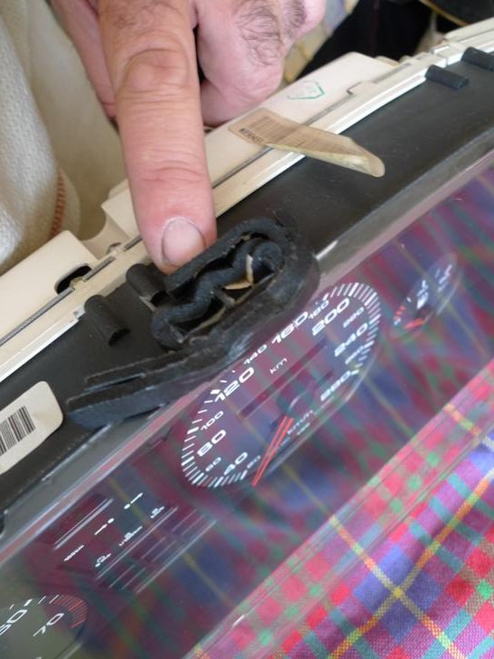

Pour sortir le combilé il faut un petit mouvement que je ne saurais décrire , ces gestes types qu'il faut avoir un peu partout sur la V8...
Bon , j'ai juste perdu 5 minutes à tenter de dévisser une vis qui n'y était pas .. sinon , 12 minutes plus tard ça y est , je l'aiiiiiii !
Bon , qqun l'avait déjà démonté , c'est cassé un bout ou il y avait la vis qu'il y a pas ..
Mais bon , cette partie n'est pas visible et c'est bien rembouré de mousse pour que les petites souries ne s'y installent pas !
je dis BRAVO à celui qui l'avait démonté avant , car mis à part une seule vis à peine marquée et cette cassure , aucun signe montrait que cela avait été démonté ..
Lorsque j'avais démonté pour la première fois , non seulement j'avais désossé tout l'avant ) partir de la boite à gants , puis les boiseries puis le volant puis , je ne sais plus quoi , et j'avais cassé quelques "attaches" pour pouvoir avancer !
Maintenant , les choses sérieuses peuvent commencer !

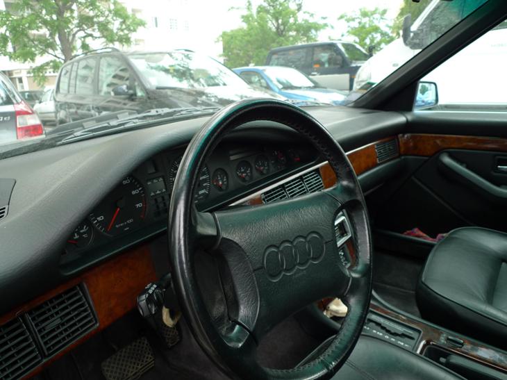

Bon , maintenant que c'est réparé , il ne reste plus qu'a tout remonter dans le sens inverse du démontage.

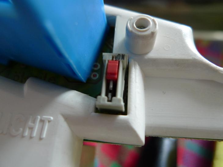

En passant , le BREMLICHT est sur "ON" :
je l'ai trifouillé un moment .. mais bon , je l'ai remis sur "ON" car finalement , je me moque de savoir ce que ça fait si il est sur OFF , mais si je peux éviter de redémonter le tableau de bord une fois encore , c'est mieux !

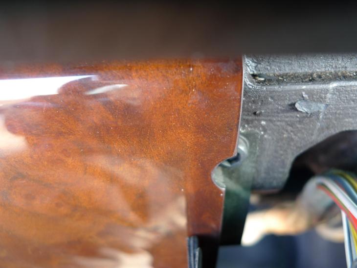

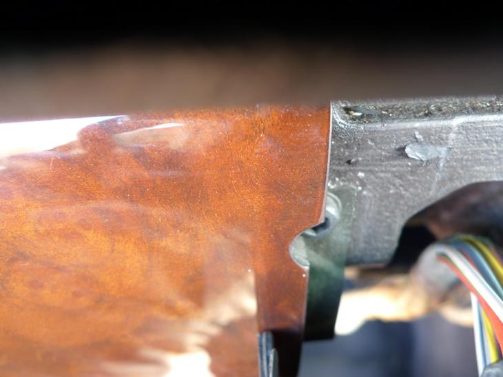

En passant , la teinte orifinale du bois qui est resté à l'ombre derrière le cache comodos du volant :
Pour le remontage , facile , sauf que j'ai du mettre 1H pour remettre le combiné .. le mouvement oscillo-tordu spécifique à la V8 pour passer le combiné derrrière le rebord en alu est pas venu naturellement ... à 5 minutes près , je croyais que j'allais devoir casser un des 2 téton embrochable de la droite !!
Après , comme j'ai rien cassé , en 10 ou 15 minutes , c'était remonté !

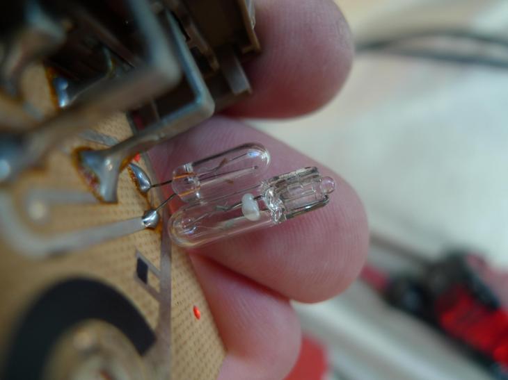

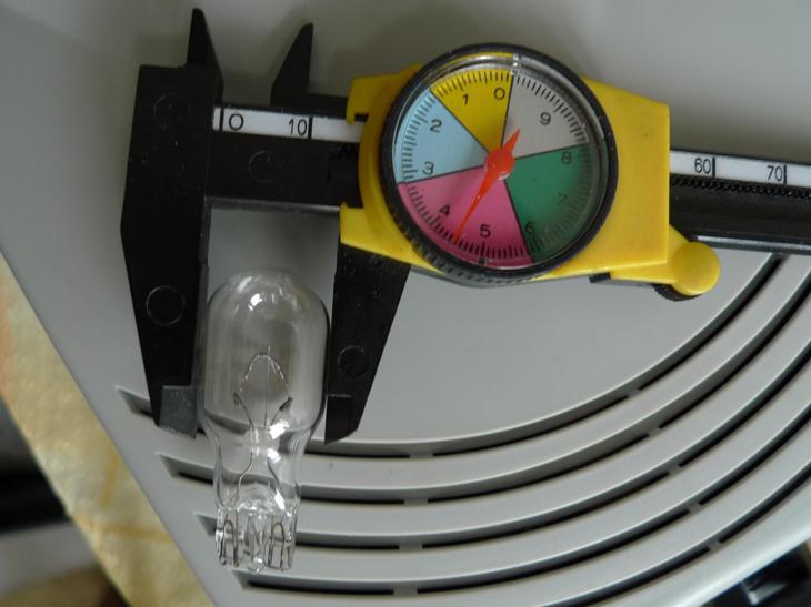

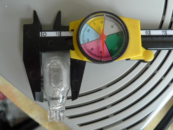

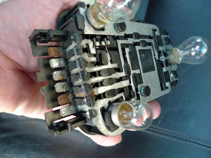

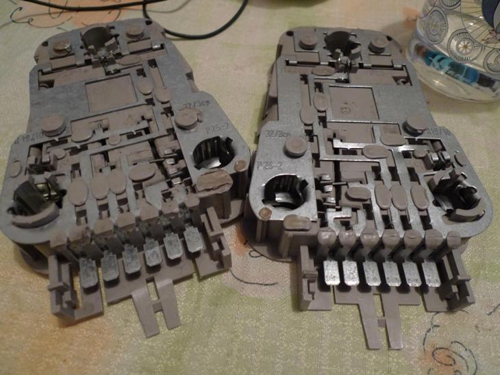

J'ai retrouvé des W16W que j'avais changé de ma première V8 et ho surprise , le mystère des W16W est élucidé !
En effet , celle que j'ai dernièrement acheté pour mettre sur les feux de côté ne se montaient pas :
Elle fait 15.3 de diamètre ..
Les anciennes achetées il y a 2 ans et qui se montent :
14.5 de diamètre et ... elle se monte aussi sur cette V8 ...
SUPER , je vais demain faire le tour des magasins en trouver des moins grosses ..

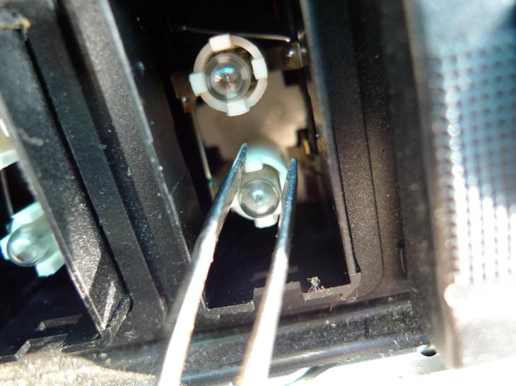

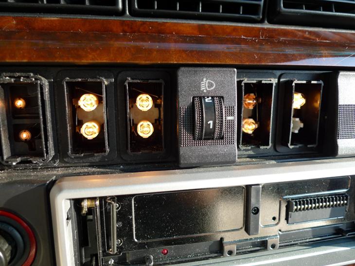

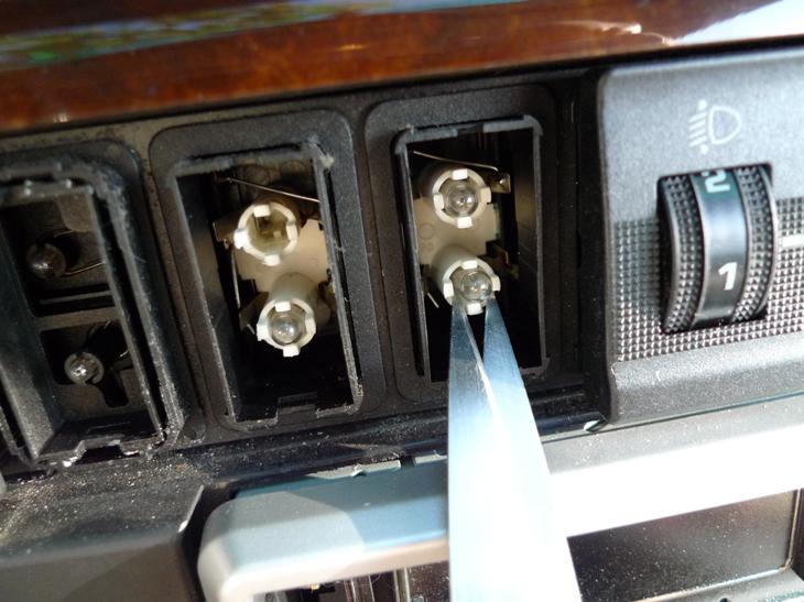

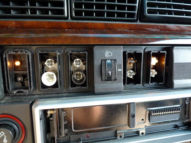

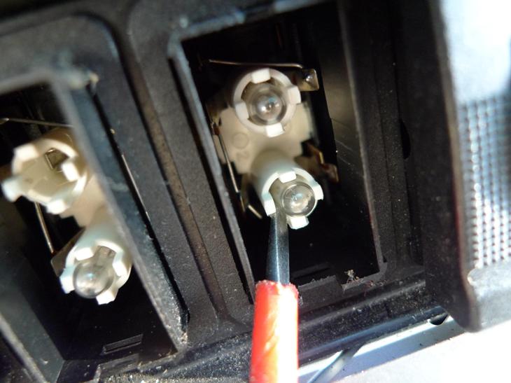

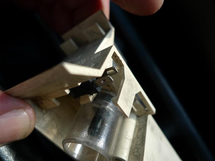

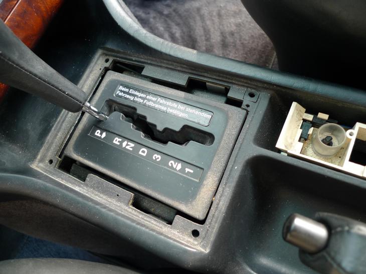

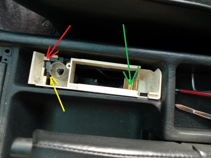

Je me suis attaqué à l'éclairage de la console centrale entre les sièges qui ne marchait pas , ainsi qu'au levier de vitesse.
1 Vis et 5 secondes plus tard :

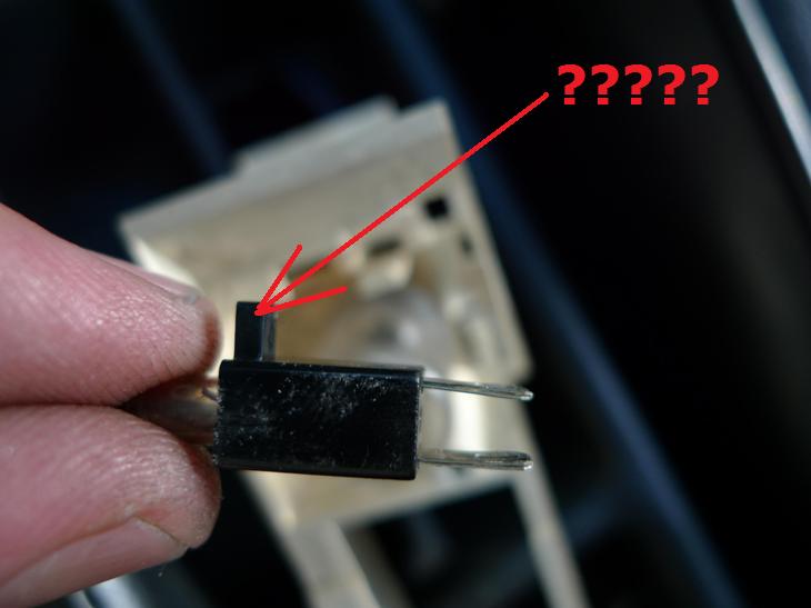

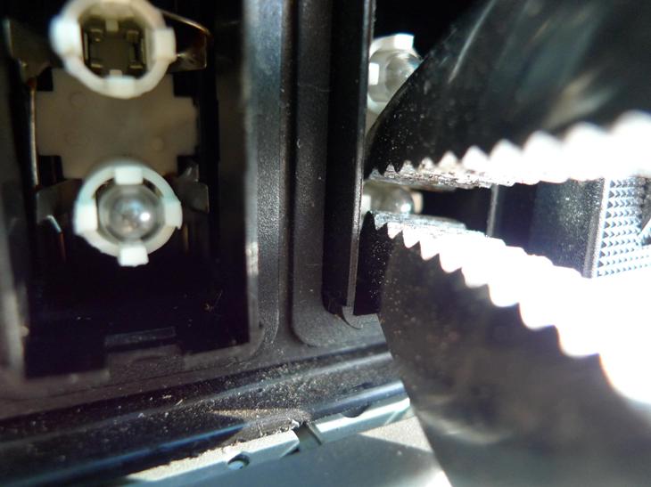

Toujours grâce au petit mouvement spécifique au démontages des pièces audi ( je me demande si je vais réussir à faire celui pour démonter le radiateur de chauffage .. )

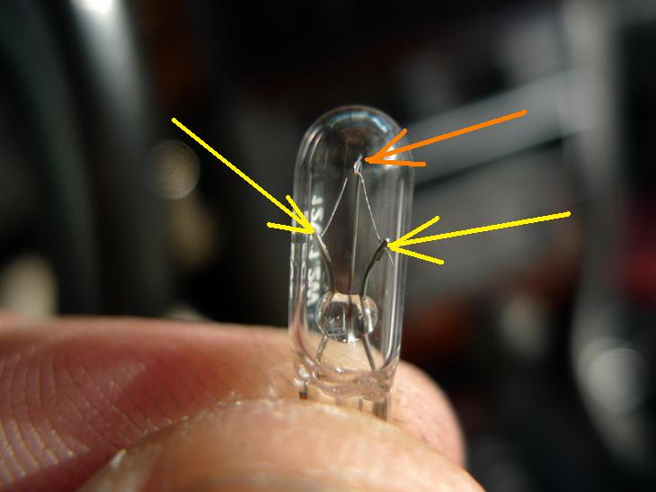

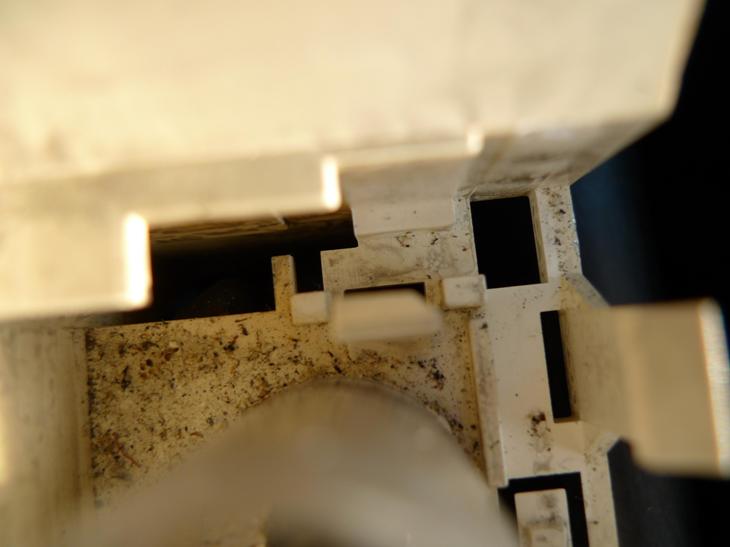

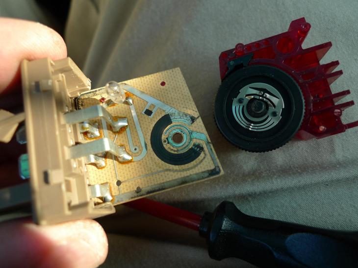

Par contre le clips ( au bout de la flèche ) qui maintient le bouton de commande du mode de boite lui est récalcitrant à souhaits :
tout le mode aura reconnu l'ampoule en jaune..
Et le bout de plastique au bout de la flèche rouge ..
ce satané bout de plastique qui m'a pris 2H sur la première V8 pour comprendre comment sortir l'ampoule sans le casser ..
Bref je l'avais quand même cassé de désespoir , si qqun sait comment sortir cette ampoule sans le casser , qu'il fasse un tuto ..

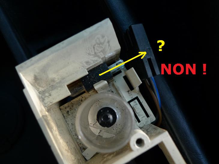

Bref , encore après un movement de la main terrible d'incertitudes , le support blanc sort de son logement :
Du coup , pour pas perdre de temps , je décide sans même tenter quelque chose de casser le téton blanc !
Tirez pas trop sur les fils , car dessous il y a le connecteur de la position du commutateur de sélection de boite et l'électoaimant qui remets le commutateur en position "E" au démarrage , et a ma grande surprise un second électroaiment que je n'avais pas sur ma première V8 et dont je ne sais pas à quoi il sert , en fait , je lui mets du 12V , et le commutateur bouge sans tourner quel que soit sa position ..
Bon , j'étais sans contact et moteur coupé et en "P" , ça doit pas aider au bon fonctionnement !
Maintenant , on crois que il suffit de tirer l'ampoule dans le sens de la flèche .... essayez donc pour rire !! ça revient à tirer sur une clef qui est pas dans l'axe ..
Par contre , la clef ça tourne , alors que la douille de l'ampoule est carrée !
Comme on peut très bien le voir , de l'autre côté , c'est fermé on ne peut rien y faire :
Je vous donnerais bien la technique , mais même avec des dessins et des vidéos , impossible de décrire le mouvement qu'il faut faire pour extraire cette satanée douille avec cet énorme ergot en dessous qui sert à mon avis , éviter qu'un truc carré tourne sur lui même dans un autre truc carré de la même taille et sans le moindre jeu ..
Modifié par 205
Allé , pour vous entrainer , un gros plan de la serrure :

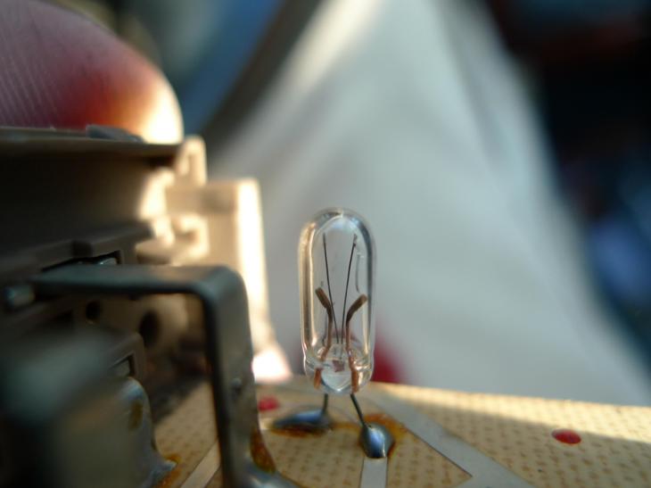

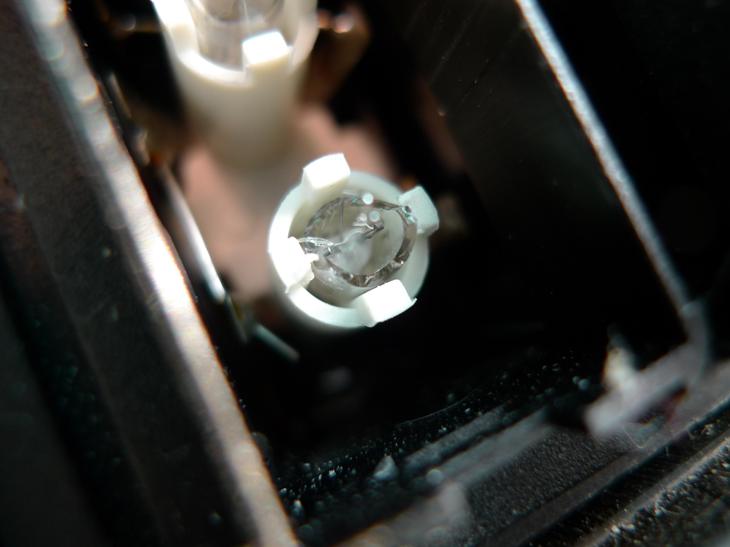

L'ampoule avait l'air grillée , j'en mets une neuve et :
Ça MARCHE .. j'ai eu un doute , car mon voyant de frein à main ne fonctionne pas ( il fonctionnail il y a 2 semaines .. ) et que son ampoule au TDB est bonne , j'ai eu un moment peur qu'il y ai un souci de fils au niveau d'entre les sièges ..
Comme on peut voir plus haut , on ne change pas l'ampoule d'éclairage des positions du levier de vitesse par le haut , selon ce que j'ai vu sur l'autre V8 chez theau , va falloir s'y prendre par un côté et .. une autre fois ( lorsque je triturerais l'autoradio par exemple ... )

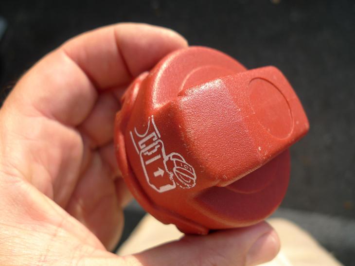

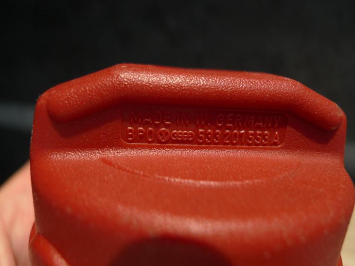

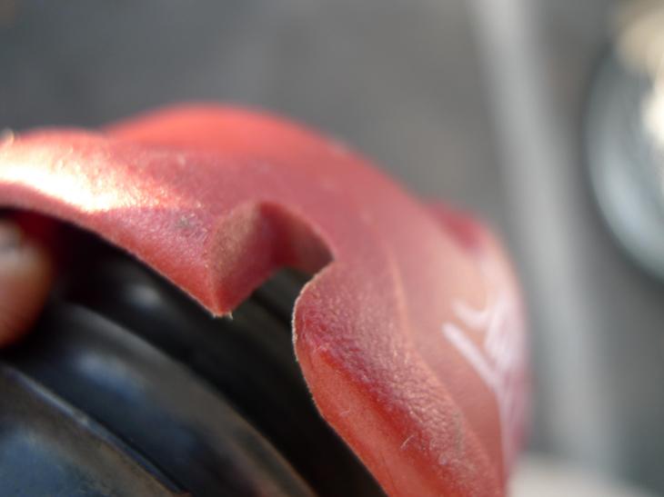

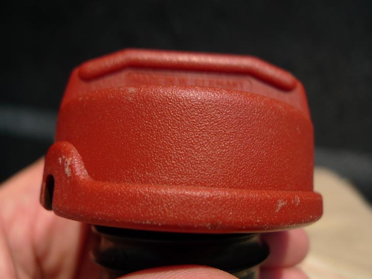

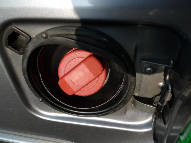

Pour me détendre , un peu de cdx69mania : je m'attaque au bouchon du réservoir d'essence .

Bon , j'ai même nettoyé le ressort qui maintien la trappe ouverte pour le remplissage :
Allé , on reprends avec les ampoules de la console centrale :
Je mets le contact :
3 de grillées et une du siège chauffant ( dont aucun chauffe d'ailleurs )
J'appuye sur tous les boutons , oulà , c'est loin d'etre joyeux :
Bon , on tente d'extraire ces 1.2W , si qqun à le nom de l'outil ou une astuce , car moi , c'est pas le top.
J'ai bien essauté au GRIP-FIL :
une seule ampoule est venue toute seule avec .. la première , j'ai suaté de joie un moment croyant avoir l'arme ultime avec moi :
J'ai essayé la pinece à épiler :
De faire mouvement avec un tournevis :
De l'extraire par un miracle avec une pice électronique:
Avec les pointes d'un ciseau très fin enfoncé assez loin sous le plastique :
Malheureusement , cela se termine souvent comme ça :
Après il suffit de tirer avec la pince à épiler ..
Mais surprise , j'ai eu 5 ampoules sans soucis avec un tyranosaure !!! :
Bon , pour les ampoules , il y en a 2 sortes :
Les pas chères pour voyant avec une durée de vie de 100 ou 200 heures ...
Et les plus chères comme celles-ci ou le filament passe au travers d'une perche ( flèche orange ) et cette perche c'est un petit fil qui fait une boucle , du coup , elles sont données pour une durée de vie de 4000H , c'est ce qu'il faut pour des ampoules souvent allumées ..
Bon et bien voila qui est mieux et homogène:
Bizarement , les ampoules du premier bouton ( antibuée ) ne sont pas de même nature ... ça fait suer , car c'est pas beau , la luminosité est pas la même ..
Sur ma première V8 , c'étaient toutes les mêmes , et les sièges électriques avaient des LEDS dont la durée de vie est très élevée..
Theau , tu peux regarder le bouton de dégivrage antibuée sur la V8 pour pièces si c'est pareil ? si non , je vais le changer , ce sera plus simple .
Pour le bouton du Warning , comme il est allumé dès qu'il y a le contact , j'ai mis une 0.8W pour éviter de continuer à bruler le support ( il est déjà bien marron ) , pour cela qu'elle éclaire moins .
Modifié par 205
Comme il fait pas encore nuit , je m'attaque au bouton de commande du siège électrique passager qui ne s'allume pas ..
En 15 minutes et après avoir cassé les étons rouge qui maintiennent le plastque sur le bout de circuit imprimé ( car ils sont sertis chauffés , j'en arrive là :
Il y a une ampoule soudée et une piste de potentiomètre qui fait ... 500 ohm , mais pleine de suie ou de je ne sais quoi !
Avant de démonter la partie sertie rouge , j'avais vérifié que le 12V arrivait aux bornes de l'ampoule !
Bon , l'ampoule est bien grillée :
( pour ceux qui veulent cette photo pour un fond d'écran ... MP :) )
Je me dis que je vais y mettre les 1.2W des boutons puisque les fils sont repliés pour faire les contacts , mais .... elle rentrent pas dans le logement dans la partie rouge prévu pour l'ampoule !
Je compare les 2 tailles :
Aie , on se rends compte qu'elle est bien plus petite !!
Je prends la taille , de toute faço , le plus dur est de trouver l'ampoule , après c'est facile à démonter !
J'espère que celle côté conducteur fonctionne ( il faisait trop jour pour le voir ) , cela me permettra de mesurer la consomation et de me faciliter la recherche !!
Modifié par 205
Je nettoie le circuit impruilé avec mon "ULTRASOLVE" , je remonte tout .
Première surprise : lorsque je tourne le bouton de 0 à 6 ... et bien il n'y a plus les crans ...
Bizarement et par le fruit défendu d'un hasard défendu , je retrouve ... une bille !!
Elle est loin d'être grosse :
En scannant mes photos , je me rends compte ou elle va , mais ayant tout remonté , je vais pas la remettre de suite , je ma mettrai lorsque j'aurais trouvé les ampoules .

Pour finir la saga ampoules , je me fais les feux AR car j'avais démonté pour voir une fois , et les 21-5W ainsi que les R10 étaient très sombres.
Malheureusement , je constate que les contacst sont terriblement oxydés , en fait , lorsque je les ai enlevés , après j'arrivais pas à avoir le clignotant , ça faisait clignoter les stops de l'autre côté avec !!!
Bon j'ai nettoyé gratté rien à y faire , et les 2 côtés étaient pareil ..
Je dis bien "étaient" ...
Car après un bon trempé de 3H dans une solution de 20% d'ULTRASOLVE II ( c'est pas le même que l'autre hein ... ) voila le résultat :
On se retrouve avec des pièces neuves de 1992 , j'ai failli y oublier dedans ( normalement c'est 5% de dillution .. ) du coup , même le plastique à changé de couleur ( juste en surface ) ..
Domage que ce soit si cher , sinon , j'aurais trempé la voiture dedans ( avec un autre bain de WD40 à côté aussi .. )
Pour le fun , j'ai sorti l'autoradio :
J'ai remis tout dedans.
Il y a le truc que j'ai dans la main , je ne sais pas ce que c'est..
le cablage montre d'une manière évidente que AV_D va sur AV_G et que REAR_droit va sur Av_D , les 2 autres HP sont pas branchés ...
Il semble qu'il y a un connecteur rouge non branché dans l'installation de l'auto qui si ma mémoire est bonne va à un ampli pour les HP arrières ...
Bon , faut que je démonte le côté console centrale côté passager voir ou ça va tout ça et refaire quelque chose d'applomb , j'en profiterais pour changer l'ampoule qui éclaire les positions du levier de vitesses !

Bon , sinon , le plus long hier à été de "sortir" le cendrier !!!
En fait , déjà sur la première V8 , j'avais jamais réussi , étant pas fumeur , j'en avais pas la nécéssité non plus ..
Bon même avec la notice ou pour sortir le cendrier , un y a un simple dessisn cendrier ouvert , une fleche de bas en haut et une mention "appuyer sur le dessous dans le sens de la flèche et à l'avant du cendrier" ..
Et bien même au bout de 10 minutes il y a rien qui bouge , j'y avais essayé à plusieurs fois !
Sur celle-ci , il y avait des restes de cendres dedans , donc j'étais motivé dès le 1er jour ..
Sur la route du retout lorsque j'ai acheté la voiture , j'avais sans succèes tenté de l'enlever ..
Puis encore 1 ou 2 fois , même avec mon fils..
Mais hier soir , je me remets avec la notice devant le cendrier et .. rien à faire , il ne sort pas !
Vous savez quoi ? il y a une ampoule à l'arrière du cendrier, en tentant de l'extraire du bouts des doigs ... sans aucun effors , le cendrier me reste dans les mains !!
Bon , bref , il faut bien le soulever par l'avant dans le sens de la flèche.

Malgré les 10 rinçages hier et le vinaigre à mon grand père , un "additif ,nettoyant" blanc , rien à faire , cela n'a pas remis le chauffage en route , le radiateur doit être bouché comme il se doit.
Bizarement , hier , j'ai même pas eu une fuite de LDR , pourtant je suis monté haut en température , du coup , pour faire passer les produits dans le circuit , j'ai du vider du LDR ..
Au vu de comment est fait le robinet du chauffage , je ne pense pas qu'il puisse bouger sans actionner , car de plus , les 2 tubes sont chauds ...
En fait , j'ai un "film" d'air chaud qui passe .
A titre précetif/curatif , je vais mettre dans le circuit un truc pour boucher les fuites et de l'huile pour graisser la pompe et éventuellement le robinet du chauffage .
La fuite , lorsqu'il y a est à l'extéreiur devant les essuis glaves , cela ne sent rien à l'intérieur de la voiture , bref , à part rouler avec 10 litres d'eau déminéralisée ( je vais peut être prévoir un tube du réservoir d elave glaces vers le bocal de LDR .. ) il y a pas de soucis , entre le voyant et le mano , on à le temps de voir venir les choses !
