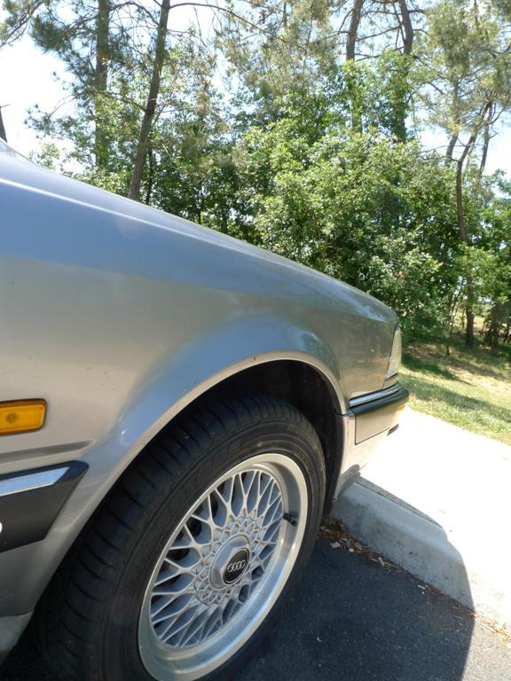

Allé , une tite photo ... désolé il fait nuit , mais elle est super lumineuse alors que cdx69 l'a même aps touchée , elle est même pas lavée ...
les quelques photo de jour :
Une jante après 1700 km :
Un vrai mirroir cette auto , et en plus même pas lavée :

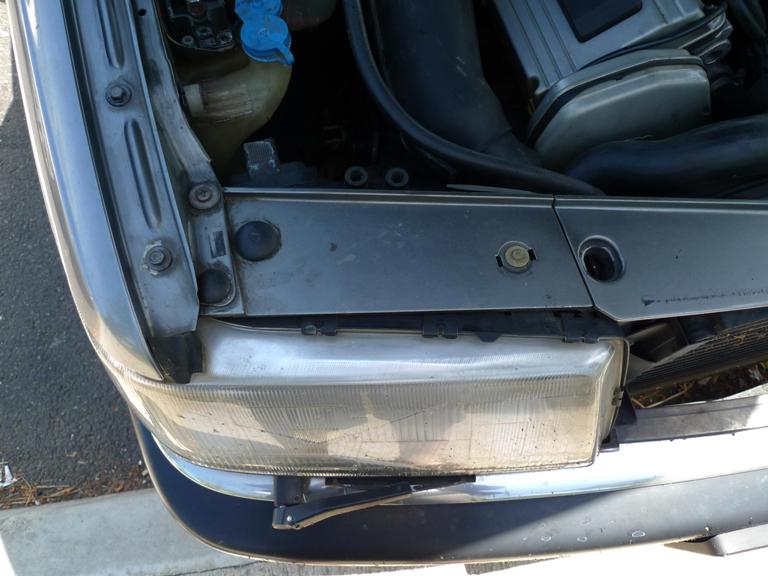

Sinon , il me manque un grand et un petit capuchon :
Le moteur est assez propre , j'y ai passé un coup en plus ce soir pour finir le chiffon des moustiques ...
theau , si tu me trouve le boulon qui va bien ...
(et aussi la bride sous les cata ... )

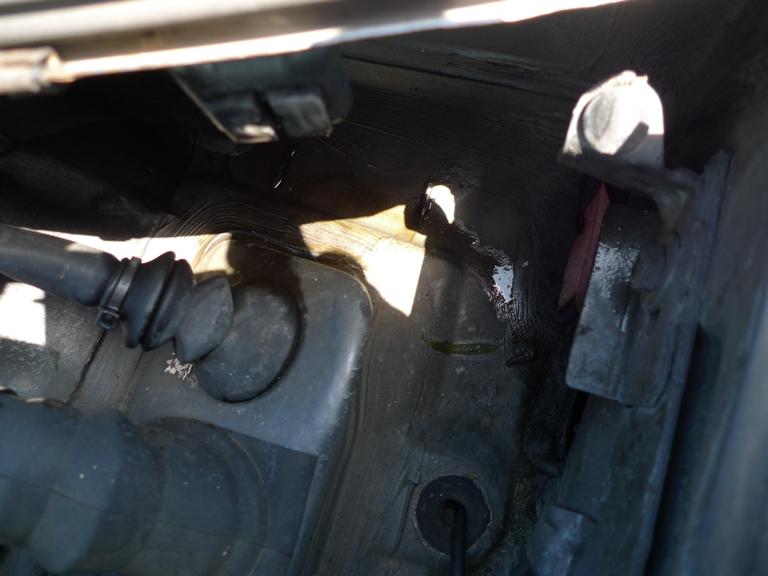

Bon , la mauvaise nouvelle de la journée ...
ça fuit toujours du LDR .. 0,5 litres pour 1300 km ..
Impossible de voir ou , mais il y a eu une giclée genre 50 cm ..
je roule toujours sans le tablier ni le mécanisme d'essuis glaces au cas ou cela décide de se présenter pendant que j'y regarde ..
Pourtant moteur bien chaud , je suis monté jusqu'a 5000 tours .. mais rien !!
Pourtant au retour après mangé ( bref avec le coca .. ) il y avait bien des traces qui en disent long :
Bon , bref , c'est pas la durite , mais plus ... ben je ne sais pas !!! de plus , je n'ai plus ( pratiquement ) de chauffage dans l'auto , hier soir en arrivant à Issoire il faisait 5°C dehors , pourant le mécanisme de l'actionneur du robilet d'eau chaude devant le radiateur est bien activé , peut être que le robinet est mort et que c'est lui qui fuit ..

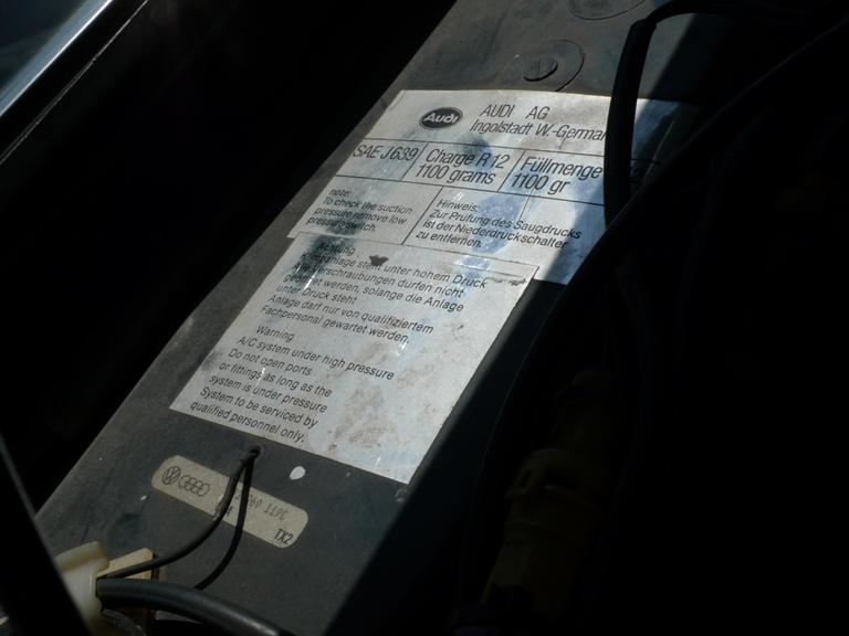

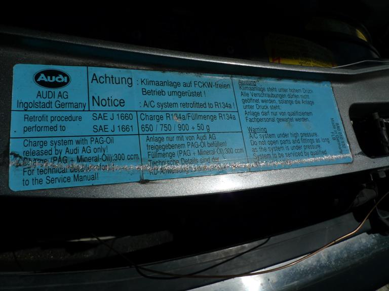

Au début je pensais que la clim ( qui ne marche pas ) était au R12 au vu de l'étiquette bien cachée..
Mais l'étiquette qui pourtant saute aux yeux au dessus du radiatuer ne dit pas la même chose !!

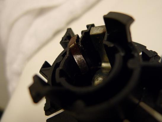

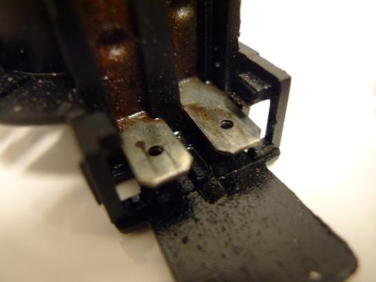

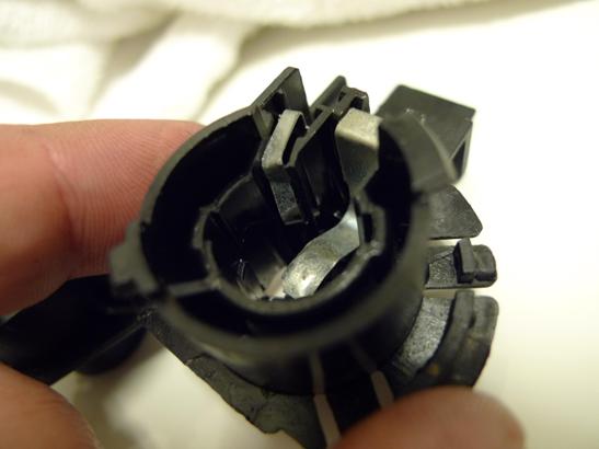

Je ne sais pas si c'est la cause du non fonctionnement des ampoules , mais le temps d'aller manger , j'ai laissé tremper les douilles dans une base adaptée pour le nettoyage des contacts Nickelés ... reste à savoir si c'est le soucis ou si le soucis est un soucis de faisceau .. ce qui m'arrange moins ..
Bon voilà le résultat après 30 minutes de trempage :
Demain soir , je remonte si je termine pas à 22H ..
salut 205, pour la clim, je suis content d'avoir raison, 850 + 50. Mais tu avais raison aussi 1100 en R12. Il est fort probable que l'étiquette bleue ai été rajouté par le garage lors d'une révision quand le R12 à été interdit.
"Retroffited" veut dire "modernisé".

Possibilité pour localiser mieux la fuite remplir le système de LDR au max, purger l'air, voiture au ralenti, et débrancher le ventilo. Mais il vaut mieux faire ça tranquille chez toi, pas la peine de tenter le diable et risqué de tomber en panne loin de chez toi.

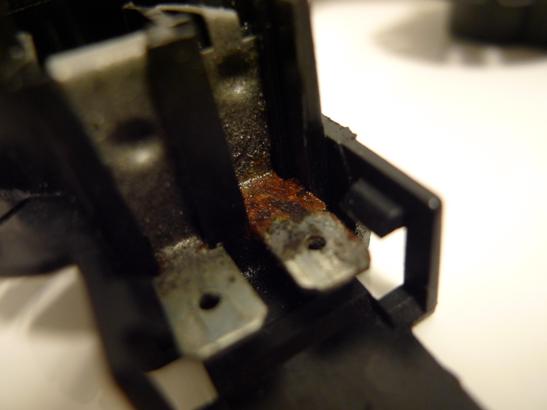

Quand à la rouille sur les connecteurs, dans mon A8, la lampe navette qui est dans le couvercle du coffre est pleine de rouille. J'avoue que quand j'ai vu ça, j'arrivais pas à le croire.

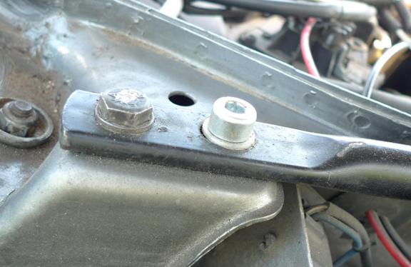

le petit cache sur il y a le boulon de barre aussi .
la bride et gros cache faut que je regade

J'ai trouvé fa fuite de LDR .. alors soit ça fuit du radiateur , soit à fuis le long du second collier que j'ai pas mis sur la seconde durite , mais comme j'ai toujours pas de chauffage ... je sens que ce sera au programme de cette semaine qui arrive !

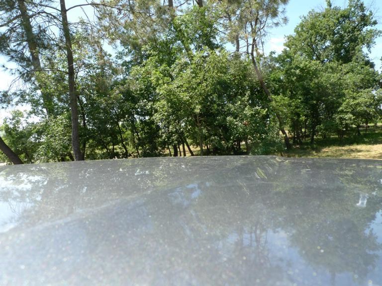

Sinon , pour la couleur de l'auto en plein soleil :
La nuit elle fait plus clair , plus il y a de la lumière , plus elle fait sombre.. je sais pas quoi metre pour la CG " clair" ou "sombre" ?? ( à moins que je mette "sobre" :) )

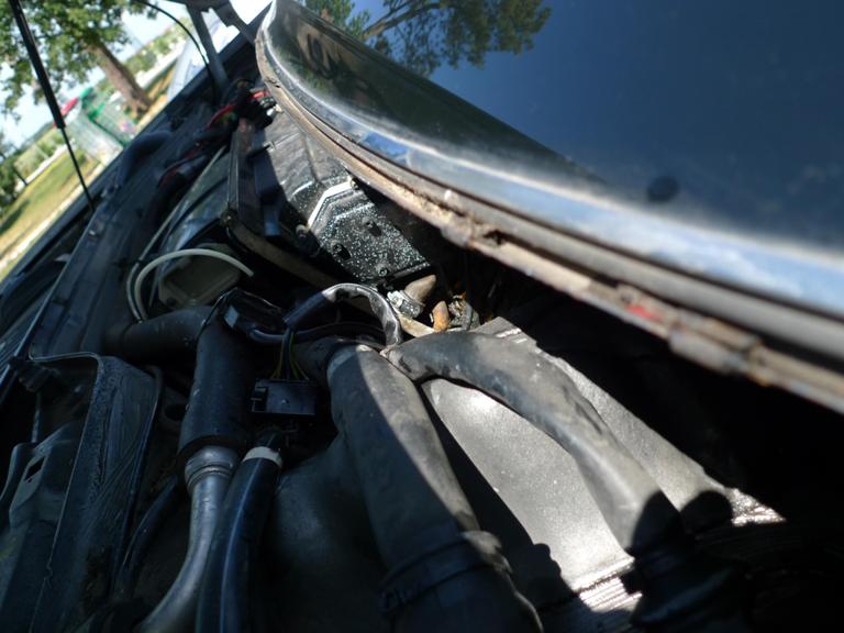

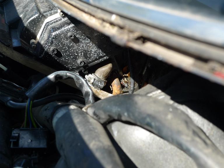

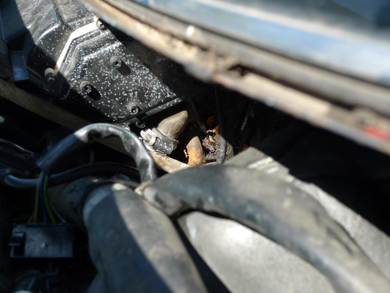

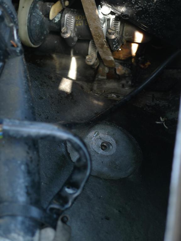

Par contre la fuite de LDR pas de bol , c'est vers le radiateur de chauffage , mais on a pas trouvé comment il se démonte ... mais bon , ça m'enbete moyennement , ça fuit au dela de 90°C et faut encore être à 4000 tours , donc ça consomme rien , juste en ville car ça monte à 95 et vers 3000 tours ca semble fuir..
Comme j'y crois pas , je vais tenter un additif détartrant nettoyant , voire y passer le 1/2 litre de vinaigre de mon grand père( il a rongé le bouchon de sa bouteille ) puis si le chauffage revient , c'est que le radiateur de chauffage est bien bouché.

J'ai récupéré toute la jambe avant ou j'ai une rotute apparament mal montée et la tete d'amortisseur qui coince un peu , bizarement la voiture roule droit quand même , et les pneus tout neuf à l'avant semble pas s'user de travers , ils ont pourtant maintenant 6000 km
Bref , encore quelques ampoules à changer pour l'éclairage du tableau et console de bord, quelques soudures à refaire dans les indicateurs du tableau de bord , essayer de trouver la diode qui permet de remettre le "bip bip" si on ouvre la portière les veilleuses allumées car depuis que j'ai trifouillé pour que je puisse les laisser et enlever la clefs du nieman .. je les ai déjà oublié 2 fois ..
Les derniers points àprès tout ça: trouver et traiter la fuite de liquide de DA , j'ai remis 0.2 litres en 6000 km et la fumée / conso huile moteur, j'ai mis un additif pour "réparer" les joints des queues de soupapes .. ben , ça fume déjà beaucoup moins et ça consomme bien 0.5 litres d'huile de moins aux 1000 km , pourtant j'y crois pas !

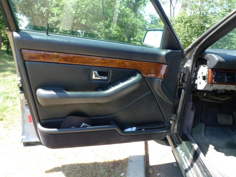

Tien , une remarque en passant .
Celle seconde V8 à l'intérieur noir ( j'aime pas les intérieurs noirs .. ) et la première gros "platine" bien plus clair .. mais , il y a aucune comparaison possible , celle-ci avec intérieur noir est très agréable à conduire en journée même avec le soleil car cela ne se reflete pas sur le pare brise !!!
Avec la première V8 , c'était très désagréable , des fois j'y voyait strictement rien ( entrée dans un parking ou un tunnel .. ) là , c'est le pied !
