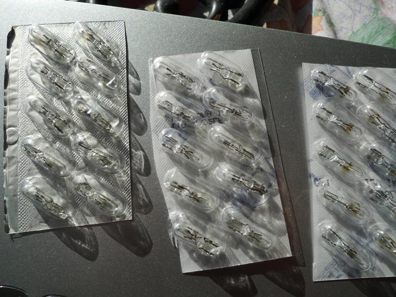

Bon allé , c'est l'hiver et mes médicaments sont arrivés , 3 plaquettes de 10 :
Modifié par 205

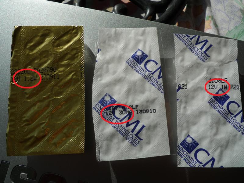

Bon , c'est l'hiver et avec le décalage horaire , finalement , il fait nuit plus tôt et donc je roule beaucoup plus de temps ( quand je roule ) dans la nuit , et c'est vraiment INSUPPORTABLE que tous les voyants des boutons de la console centrale soient de luminosité différente ...
Alors , dans les médicaments , il y a 3 dosages :
Vous aurez remarqué que .. ce sont que des ampoules avec 2 ou 3 accroches pour le filament , donc durée de vie de 7000 à 10 000H
Comme je les ai prises "par 10" en plaquettes , ça coûte pour les plus chères moins de 0.7 € l'une .. port compris
En fait , ce qui se passe , c'est que les 1.2W qu'on trouve habituellement sont trop fortes vis à vis des 0.8W qui équipent les boutons d'anti-buée et des sièges chauffants ...
le but , c'est d'avoir comme sur ma première V8 , un éclairage doux et équilibré ( comme dit DINGO O )

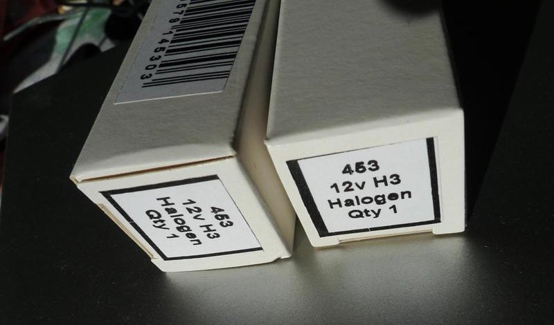

Comme j'avais un AB avant grillé , j'ai acheté 2 ampoules H1 classiques pas chères ( 2.50 € l'une ):
Demain si j'ai un peu de temps entre mes RDV de boulot , je les changerais !
