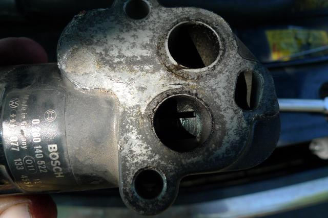

J'en ai profité pour nettoyer le capteur de température d'entrée d'air :
Et graisser l'intérieur du mécanisme du régulateur de ralenti :

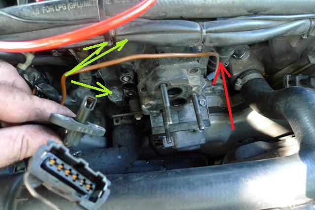

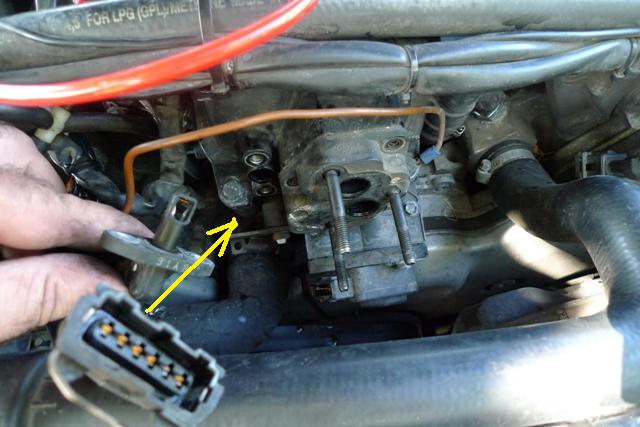

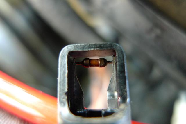

En débrochant le connecteur du régulateur de ralenti , histoire de faire un peu de place .. le plastique m'est resté dans les doigts .. craquelé en plein de morceaux !
Je pensais que c'était un connecteur tout simple mais .. je découvre quelques minutes plus tard , qu'il y a plein de 2 points qui s'y ressemblent mais , qui ont soit 1 soit 2 soit 3 ergots de détrompage .... passons ce point , j'ai du mettre plus d'une heure pour m'en démerder ..
Bon ensuite , la 1ère vis "torx" du calorstast sort sans aucun soucis .. pour la seconde , je l'ai "ovalisée" en moins de 1/2 seconde .. et vu l'accessibilité ...
Bref , je démonte la partie devant de l'admission ... 6 vis plus tard ( c'est vraiment vite fait ) il y a quand même plus de place pour que l'expérience du mécano qui m'hébergeait pour cette occasion puisse avec quelques "légers" coups de burin faire .. TOURNER la vis !!!
Donc là .. merci l'EXPERIENCE !!
