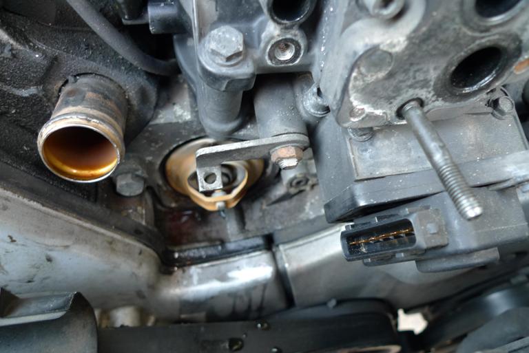

Pour faire suite à la discussion avec theau au sujet du changement du calorstatde nos V8 ..
Bref , ça passe sans tout démonter avec un peu de méticulosité !
Perso , j'ai vidé quelques litres de LDR par le capetur de température du bas du radiateur ( que j'ai récupéré et filtré pour remettre puisque j'avais fait une vidange de LDR l'été dernier suite à un souci de vapo GPL .. )
Il en est sorti 6 ou 7 litres ..
Après , j'ai simplement démonté le régulateur de ralenti et la sonde de température d'entrée d'air ...
Bref 5 vis et 3 colliers plus loin et surtout les 2 torx qui maintiennent le capucon du calorssat en place j'en était arrivé là :
En fait j'ai voulu remettre un calorstat de 87°C original , contre celui de 77 °C qui avait été monté je ne sais aps quand lors de la modification au GPL , les cahoutchoucs des vapodétendeurs des années 90 supportant mal les températures élevées ..

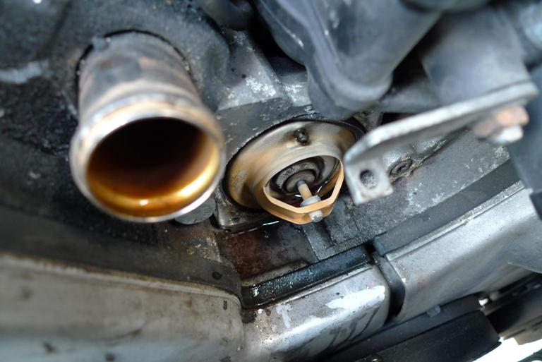

Notez bien le petit trou avec la bille dedans à remettre vers le haut pour permettre la purge automatique :
Pas de soucis particuliers sauf comme disait theau , une bonne douille et clé torx sous risque de foirer en 2 secondes la vis !!
Faut être bien en face , avec juste la bonne longueur et réussir à tourner entre les pales du ventilo ..
