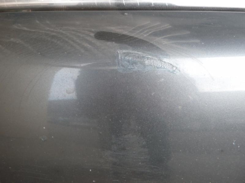

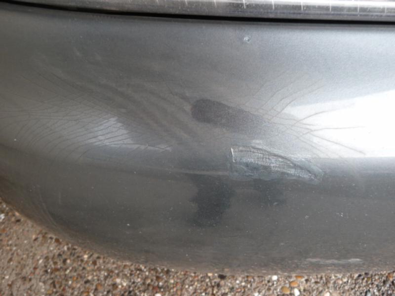

Ben pour le PC déjà les impacts inévitables, puis le coté gauche en étant face au capot est éraflé l'ancien propriétaire...(une femme :bigsmile: )
Au début il n'y avait que
On voit encore une petite trace juste en dessous
Mais juste au dessus de l'anti-brouillard on voit d'autres traces plus évident à l’œil une fois la clay passée...et j'ai vraiment du mal à m'y faire :P
Étant donné que je pars encore en vacance en aout à la mer en plus, je préfère le faire au retour parce que il y aura du monde sur la route quand j'irai à la playa B)
JS2, je veux bien le notice STP ça m'arrangerait bien...si on ne peut pas la publier ici au pire MP :bien:
Modifié par Gasytsyvery
C'est marrant, mon parechoc avant craquelle comme le tiens...
Oui, par l'ancien proprio <_< Ca l'a légèrement cassé, la peinture s'ecaille, et la barre de renfort en alu derrière est légèrement tordue... Faudrait que j'fasse refaire tout ça par l'assurance à l'occaz.
