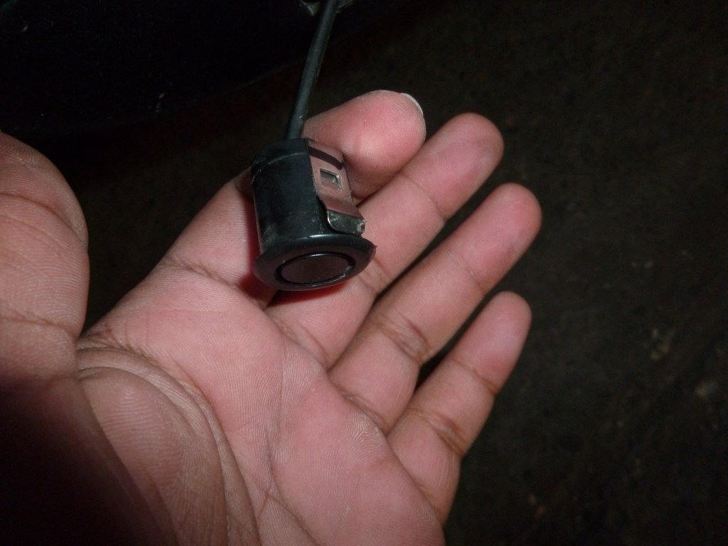

Kev voici quelques photos comme prévu, par contre je sais pas si c'est ce que tu voulais voir :P
Faut que je mesure en partant du sol jusqu'au sensors et on verra...

Ouais mais pour tourner les sensors il faut avoir des sensors comme ceux de l'image de Kev, avec un coté qui a une collerette. Tu le mets vers le bas pour pas qu'il capte le sol ou les trottoirs
Ben pourquoi je pourrai pas le faire moi ? :blink:
Sur le mien le bas du sensors est plus épais que le haut
Modifié par Gasytsyvery

Je viens de mesurer la hauteur de chaque sensor par rapport au sol elle est d'environ 34 cm alors que le minimum requis est de 45 cm VDM !!
En fait ils captent le sol c'est pour ça qu'ils sonnent en permanence !
Je vais devoir changer de kit...Kev le tient m'a l'air convaincant tu pourrais me retrouver le lien stp ?
Et je revends celui là :gun6:
Edit; j'ai complètement oublié que les trous étaient déjà percés donc va falloir que je retrouve un kit avec un diamètre à percé plus petit ou égal... :1-heben:
